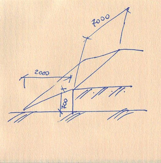

Mám takovouhle rampičku do garáže a chtěl bych ji vydláždit - pojezd jen pro osobáky. Jak udělat podklad? Vybetonovat a pod dlažky 4 cm štěrku? Nebo nějaký lepší postup?
foto k příspěvku  od Only_One
o 30.09.2009, 12:19 | Šestikule
jak velký jsou ty dlaždice? 40x40 cm? Tohle už je docela sklon, tak aby ti to neujíždělo

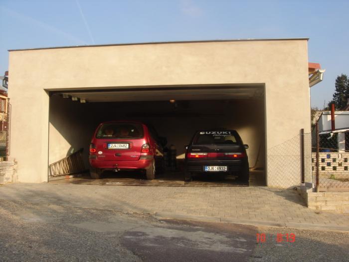

o 30.09.2009, 12:36 | fredh
My sme uskákali hlínu žábou, na hlínu velký šutry, pak štěrk a pak prosívku a do ní zámeckou dlažbu.
Bylo by dobrý tu prosívku taky uskákat žábou, protože než si sedla tak tam malý koleje sou, ale vůbec nic hroznýho. Za dopoledne vjezd hotovej.
U podlahy garáže bylo cca třičtvrtě metru do vejšky a u silnice tak 20cm.
