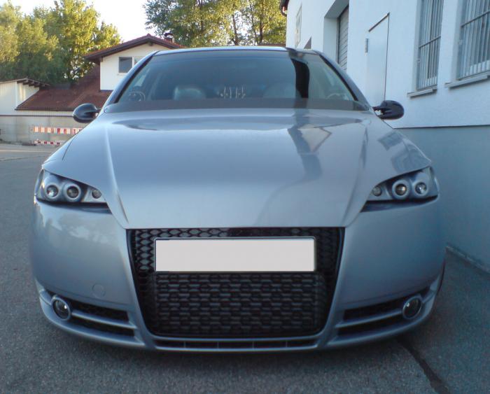

foto k příspěvku  od doronel
o 30.09.2009, 18:34 | doronel
Na foto je např. nárazník z Audi naroubovaný na nějaký tuning (laminátový) nárazník na Astru

ad fotka : fuj sem se lek

auto na fotce dle me taky celkem nepekny..
o 30.09.2009, 22:13 | Kesam
To auto má světla jak pidi mužík strašně malé :D
