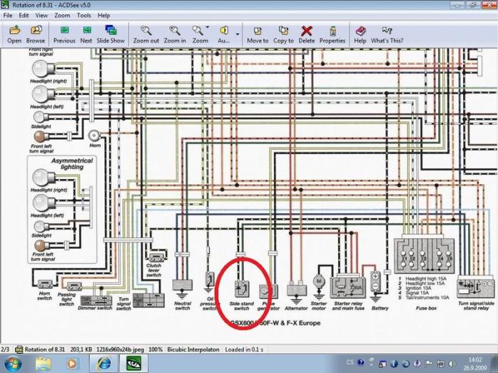

Dávám do kupy motor z bráchový mašiny, mám na kabelovým svazku konektor, spíše dva a v manuálu se to takhle jmenuje. Nemám nic k čemu bych to připojil. Jakou funkci to na moto má? A je to tam potřeba? Osobně si myslím, že je to jen volnej konektor, kterej je ve svazku navíc- svazek pasuje asi i do jinejch moto, a tak proto tam je.
foto k příspěvku  od fredh

o 26.09.2009, 14:37 | tomi666
je to čidlo, které ti nedovolí nastartovat pokud tam je hozený kvalt, samozřejmě když to je na stojanu.. je to skoro u všech moto..

o 26.09.2009, 15:54 | fredh
Aha, já k tomu nemám co připojit. Takže když to tam nebude tak neva ne?
o 26.09.2009, 16:41 | tappaja
Maximalne tam hodis jumper.

o 26.09.2009, 20:07 | Nismo.Power
musí bejt spojenej, na 600F ti motor normálně chytně když máš N a tohle neni spojený ale jakmile dáš spojku a jedničku tak motor chcípne právě díky tomu že tenhle switch neni spojenej, tudíž to propoj jinak ti to nepojede........
pěknou dobu jsme na 600F zkoumali proč to nejede a nakonec jsme zjistily že nemáme stojánek uplně nadoraz :))

Právě jeden konektor s těmahle barvama je na svazku jakoby u startéru- bude k tomu stojanu.
A druhej konektor má jinej tvar a světlejší zelenej drát. Na svazku je kousek od klaksonu- není na tom obrázku, tak ten taky nevím k čemu je.
