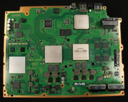

o 21.09.2009, 14:44 | JP
zdůraznil bych to "spíš", protože se to týká i rok starejch Elite (resp. už jsem na vlastní oči viděl 3):D. Ono se neni čemu divit, já na těch konzolích nehraju ani žádnou nemam, takže nemam důvod některý značce nadržovat, ale zkus rozebrat Xbox a PS3 - Xbox proti PS3 vypadá jak videohra od ťamanů, na který se šetřily halíře kdekoliv to šlo (mluvim hlavně o základní desce).

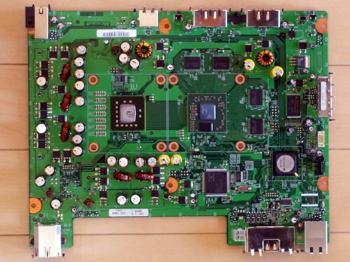

o 21.09.2009, 14:48 | JP
Aby si někdo nemyslel že kecám z hladu, tady je PS3
foto k příspěvku  od JP
o 21.09.2009, 14:54 | JP
a tady Xbox 360... V tomhle rozlišení to tolik nevynikne, ale třeba rozdíl v kapacitorech a cívkách je vidět i tak:D. Xbox je očividně ušitej tak, aby vydržel za záruku a pak se děj vůle boží.
