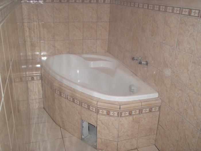

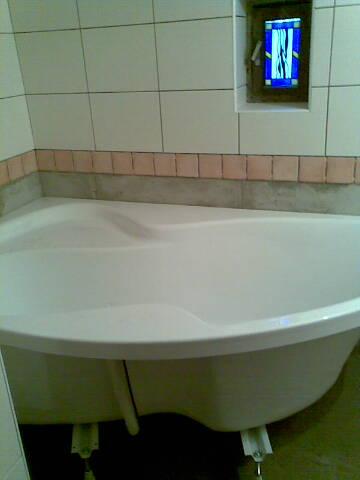

ACE - tahle ravak ? ;o)
foto k příspěvku  od Yawor
o 09.03.2009, 10:11 | ACEMajky
Yawor - jj, presne ona... 105x160
Jj, je fakt, ze kdyz ji podezdim, tak podezdivkou zacne unikat teplo - kontaktem, kdyz okolo bude jen vzduch, tak to je nejlepsi izolant
Co dlazdicky u zdi, dolepit az k usazene vane, nebo udelat a pak prilozit vanu.
Osobne sem zastancem udelat podlahu pres pudorys vany - kousek pod vanu - usetrim si pak rezani
- za vanou na stenu dat CD profil na sadros a na nej usadit vanu - podepre ji zezadu a zepredu podezdit 5cm QPORem, jak koukam na foto od yawora, tak ma vana tak blizko nozicky, ze asi ani podkladat nebudu a bude...
Znamej co od mame tu vanu ma jeste jednu, pravou a zednik mu to pry delal tak, ez vykopnul nozicky, udelal maltove loze, polozil na maltu karton a posadil na to vanu a zatizil, tim si vana sedla a obtiskla se, diky papiru sla pak v pohode sundat a pak uz ji tam ve finale i s papirem opet vratili a tak to maji dodnes (no asi 1/2 roku)
Yawor - nahod jeste nejaky foto, nebo na e-mail

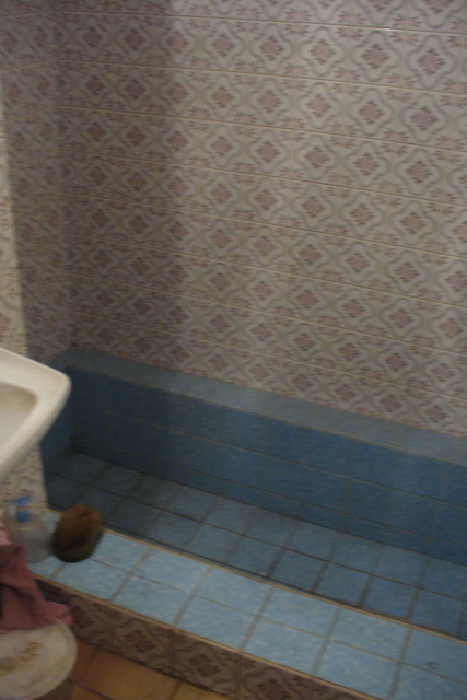

o 09.03.2009, 10:18 | Yawor | Upraveno: 2009-03-09 10:18:45
v práci toho moc nemam, jenom tohle z mobilu...

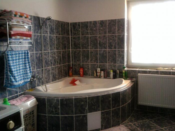

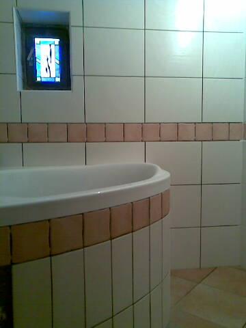

o 09.03.2009, 13:39 | Martin_EVO_III
Taky mam rohovou vanu a delali jsme to jako všichni..
foto k příspěvku  od Martin_EVO_III
o 09.03.2009, 13:43 | Dudelina
Vana má jít správně na obklad. Samozřejmě to většina šoupe pod obklad, protože je to snazší na utěsnění... :-)

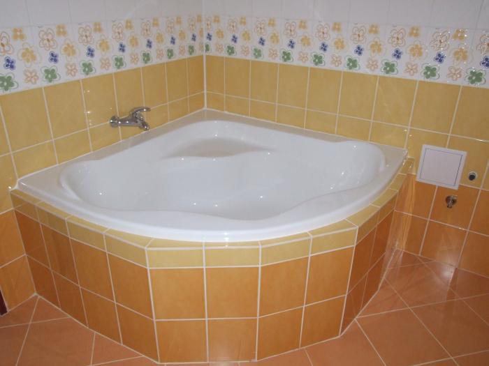

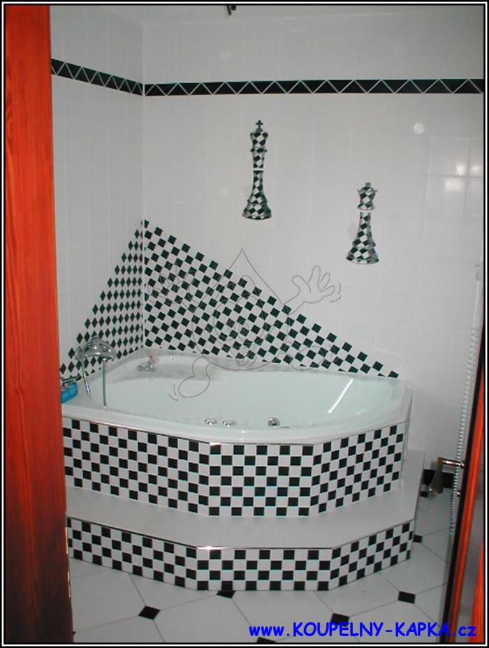

o 09.03.2009, 13:49 | Kapka (M) | Upraveno: 2009-03-09 14:03:44
pokud nemas mozaiku tak je lepsi priznat nejaky N-uhelníik plus k tomu treba nejaky schudek pro lepsi pristup do vany
foto k příspěvku  od Kapka

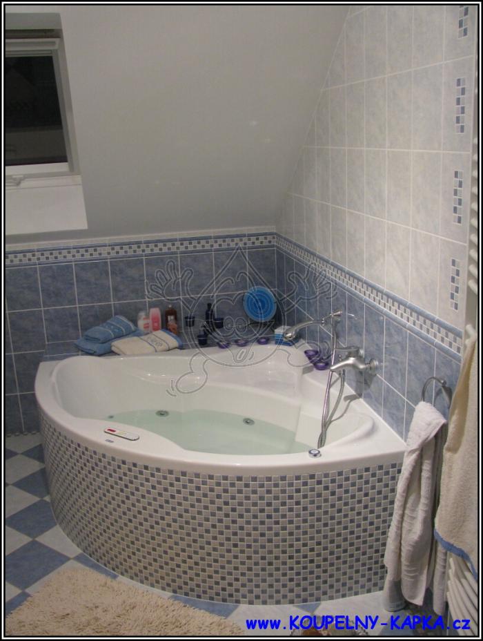

o 09.03.2009, 14:06 | Kapka (M)

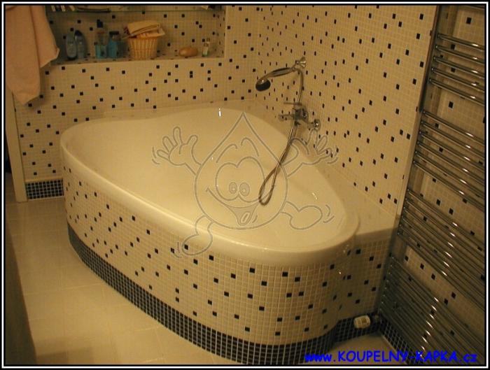

s mozaikou se da vana krasne oblozit dokulata

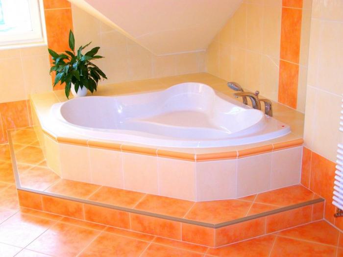

o 09.03.2009, 14:08 | Kapka (M)
s mozaikou je i lepsi prace..muzes obkladat tvary jake si vymyslíš

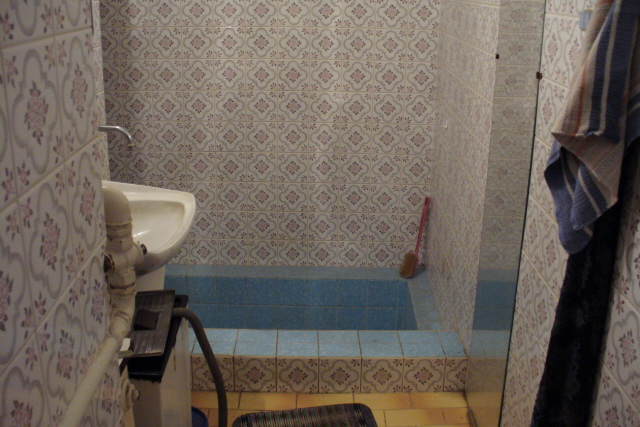

o 09.03.2009, 19:03 | jura.j
chlapi , co je to tady za sračky , totok sem měl na baráku , dyž sem ho kúpil
foto k příspěvku  od jura.j

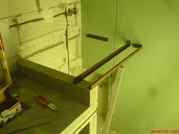

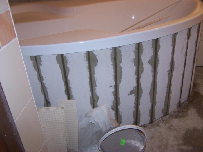

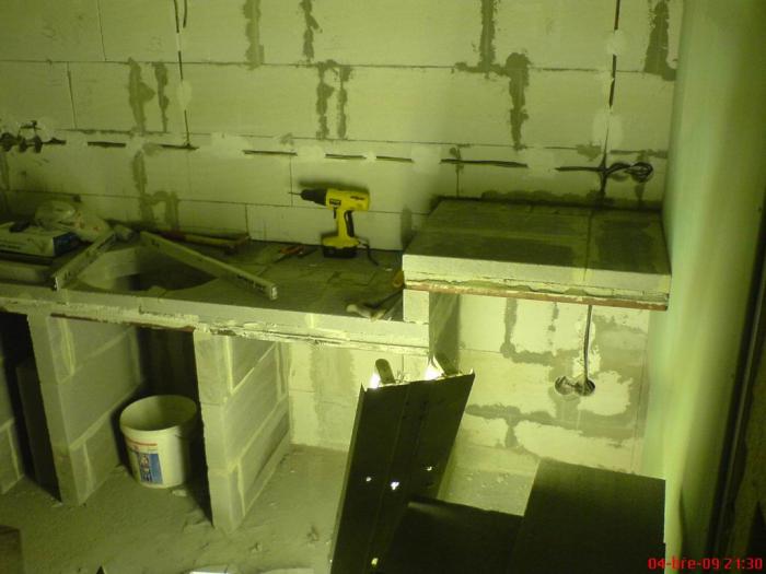

Ja ted tvorim toto:
foto k příspěvku  od ACEMajky
o 10.03.2009, 08:56 | ACEMajky

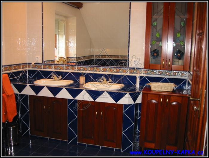

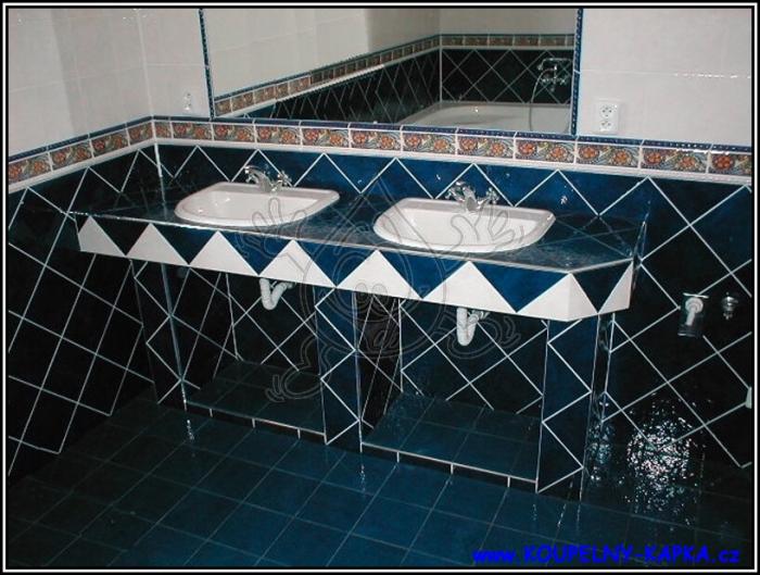

o 10.03.2009, 10:42 | Kapka (M)
nejaka inspirace pro Majkyho :-)
o 10.03.2009, 11:18 | Dudelina
Kapka: Tak ty flexi odpady tam sednou :-)
BTW. jakej duvod maji ty stupinky pod umyvadlem?

o 10.03.2009, 13:48 | Kapka (M)
2 Dudelina: to jeste nebylo dodelane...po nas prisly truhlari a dodelai dvirka...schudek na zemi pod umyvadlem bylo na praní zakaznika...nas zakaznik-nas pan :-)
