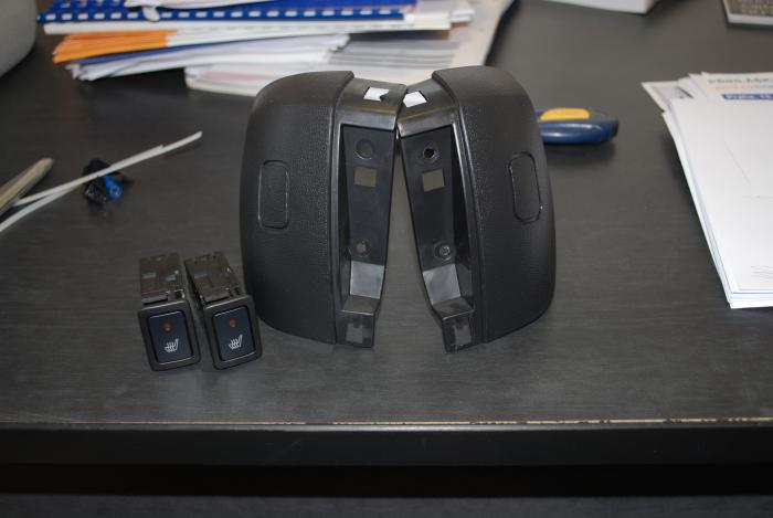

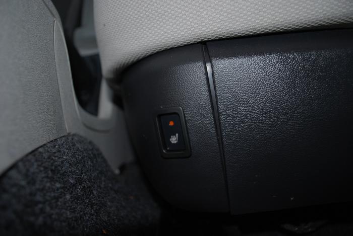

o 12.01.2009, 20:13 | cezetko
vypínače - svítí oranžovo/červeně

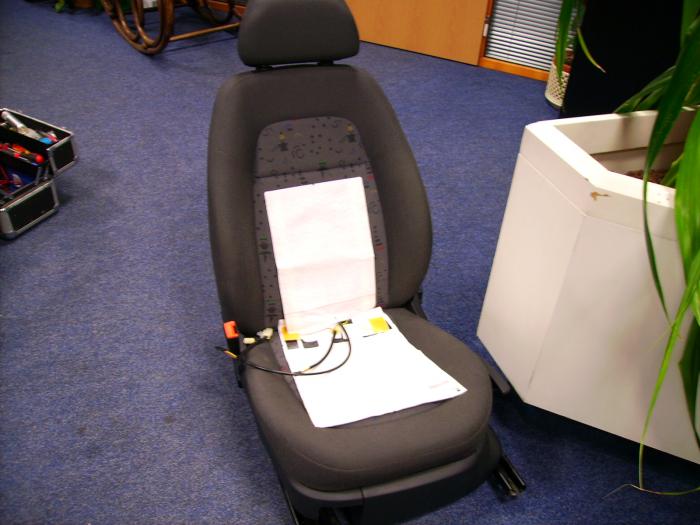

o 12.01.2009, 20:18 | cezetko | Upraveno: 2009-01-12 20:18:58

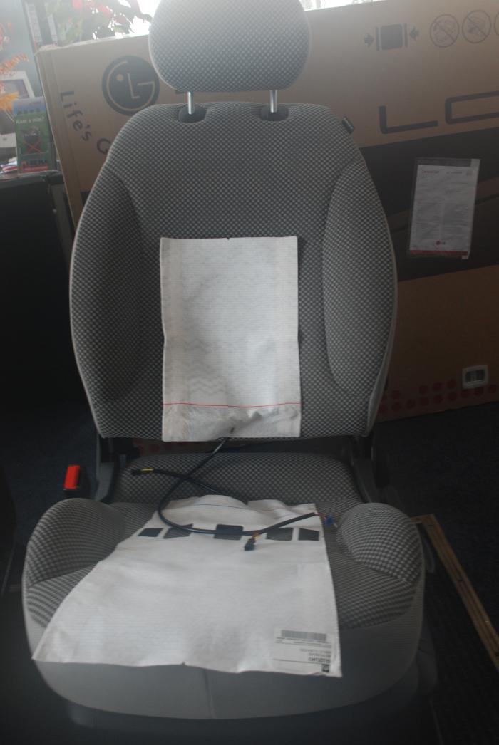

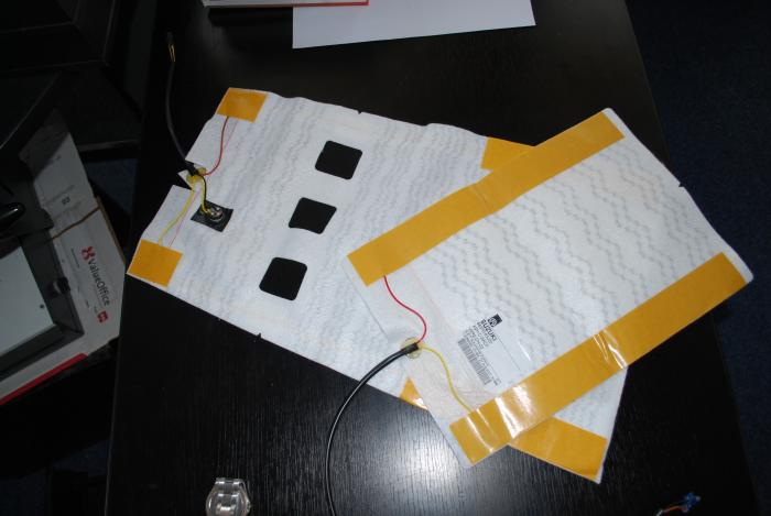

sada deček na jedno sedadlo

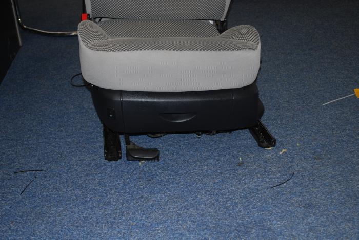

o 15.01.2009, 21:35 | cezetko | Upraveno: 2009-01-15 21:37:56

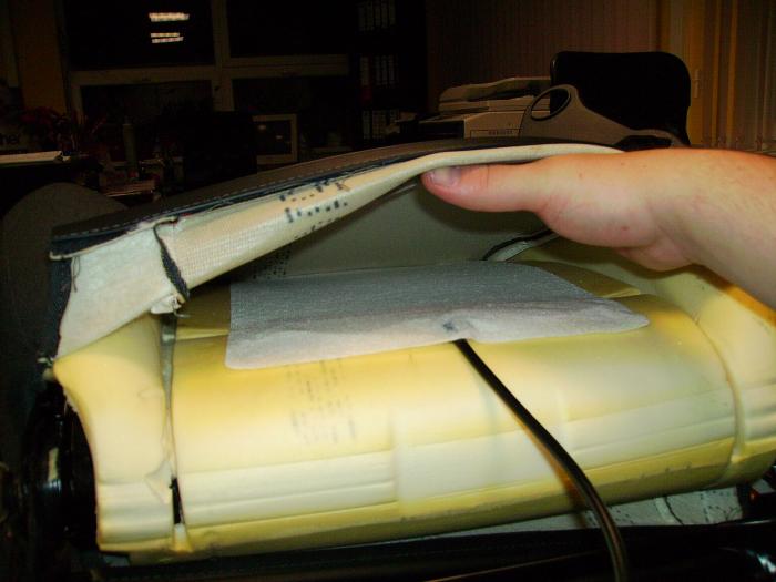

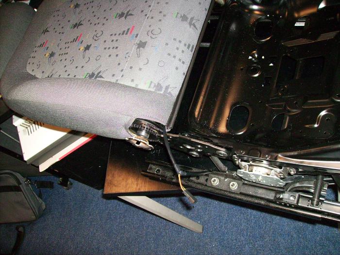

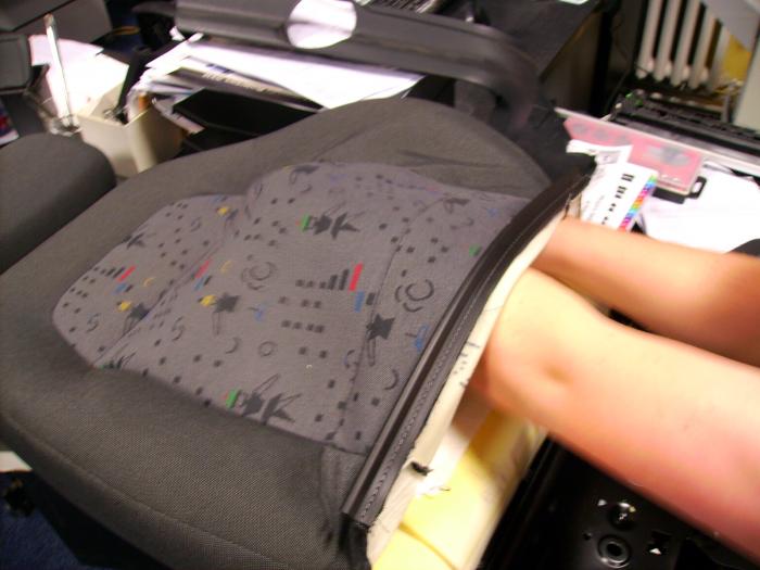

Takže rozebraná sedačka fabie. Potah je odklopenej směrem dopředu.

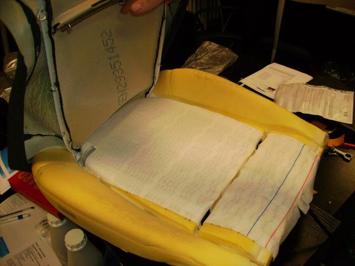

Na těhlech drátech jsou kovovýma očkama přidělaný potahy. Kombinačkama se otevřou, později zase zavřou :)
foto k příspěvku  od cezetko

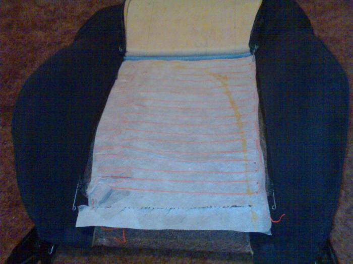

o 15.01.2009, 21:37 | cezetko
krásně usazená dečka, řekl bych možná i líp než ve stilu.

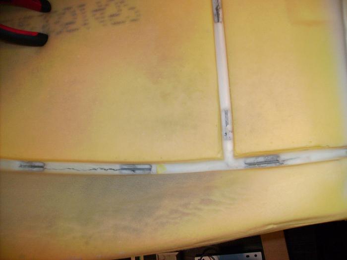

o 15.01.2009, 21:38 | cezetko

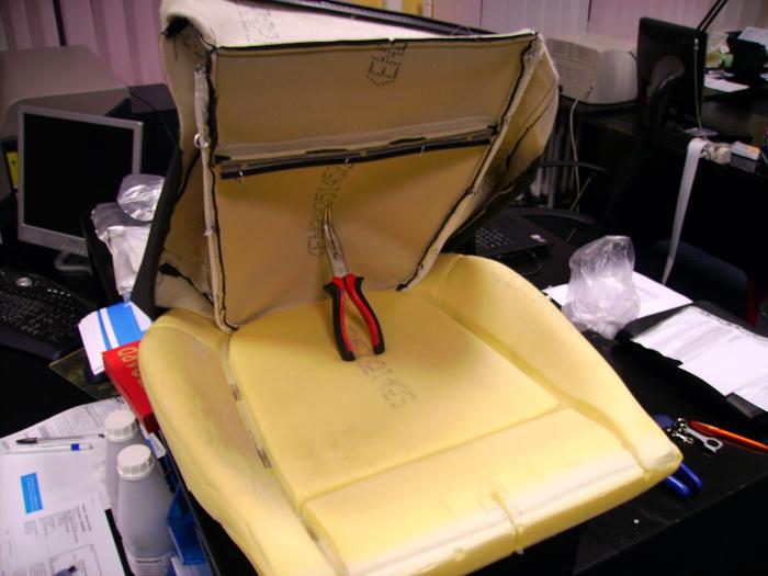

Takhle nějak se dělá umělý oplodnění u slonů. A úplně stejně se i dává vyhřejvání do opěradel.

o 15.01.2009, 21:39 | cezetko
čistá práce, žádný faldy, nic nebude tlačit. Krásně přilepeno.

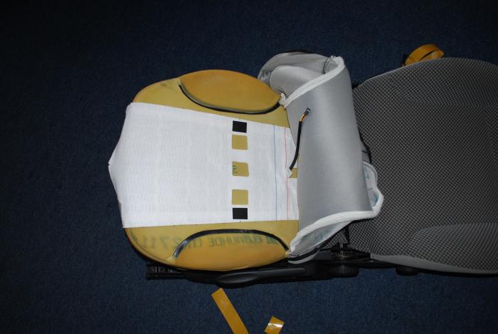

o 15.01.2009, 21:40 | cezetko
hotový opěradlo, můžem vracet sedák.

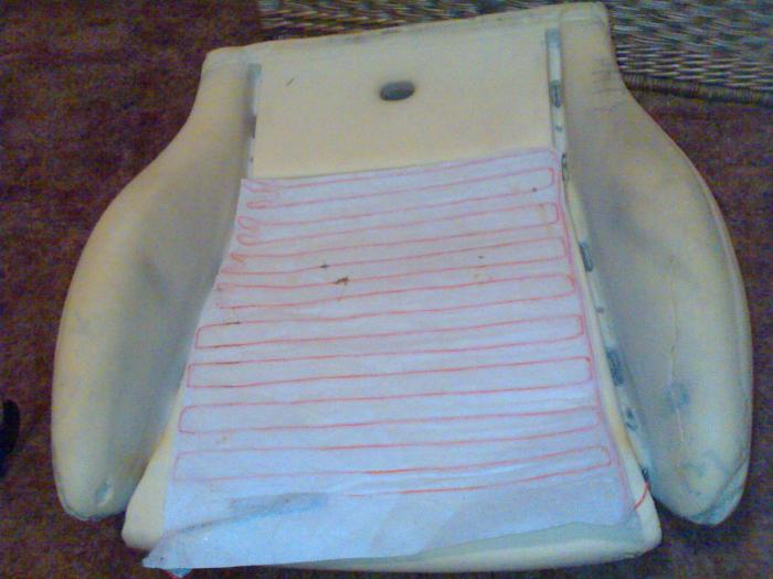

takováhle plocha bude hřát vlka
