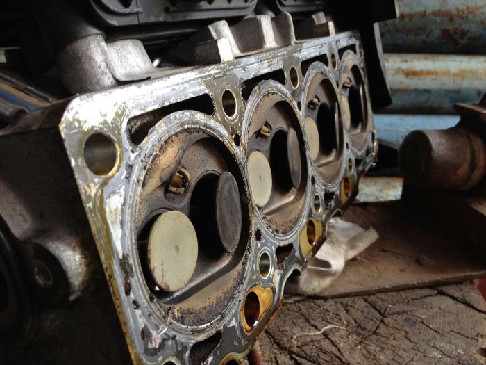

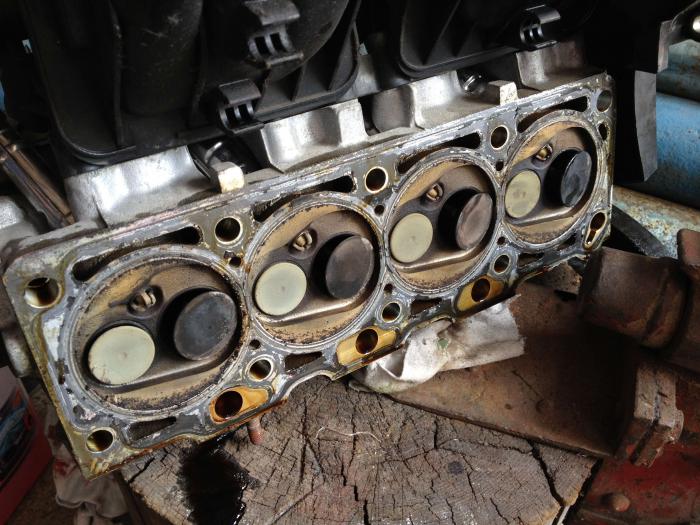

Nemate nekdo ci nevite o nejaky dobry?
Potkalo se to znamemu na aute. Jsme to sundali a jsou vsechny saci ventily KO.
Nevim jestli se to vyplati opravovat nebo ne.

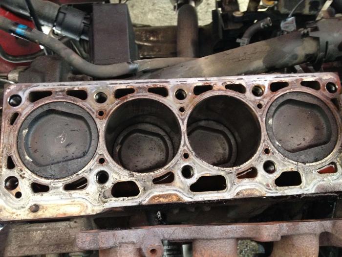

o 29.04.2012, 14:23 | Knightey-
Jinak motor ma najeto 270 000 km, druhy majitel.
Rozvody se mely delat ted cca v listopadu.
Jenze se mu za jizdy natrhnul klinovy remen a kousek se dostal pod rozvody a protocilo se to...
A takhle to dopadlo.

o 29.04.2012, 14:29 | Unihero
sežen jinej motor, vyjde to levněji.
je to shodné z ibizy, golf 3, felicie, octavie I.

o 29.04.2012, 16:06 | Knightey-
Pavla auto.
Kdybych sehnal dobrej celej motor tak klidne ale nikdy nevis ci snim je.
Proto premyslime jestli zrepasovat tu hlavu a jen lehce zabrousit ty pisty.
Ted otazka na kolik by to vyslo vse.

o 30.04.2012, 19:49 | masz
Neni lepsi opravit hlavu vymeni se ventily co jsou ohnute zabrousi zbytek co bude ok vymeni se gufera lizne se hlava a je to 100% testneni neni tak drahe vzdyt na tom nic neni relativne jednoducha oprava nez kupovat nejakou mrdku a hlavne vis co mas.
o 01.05.2012, 19:24 | bafis
masz : jo presne tohle me vyslo na 3000, je to jistejsi ;-)
