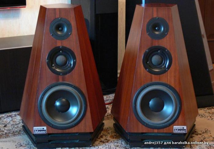

Ted zbyvaji reproduktory, nezna nekdo Dynaudio Pentamyd 3/75? Jake jsou zvukove? Vzhledove me dostali :)

Edit: foto
foto k příspěvku  od Lukasino

o 17.10.2010, 21:13 | Lukasino
A co rikas na ty Dynaudio?
Pravda je, ze 826 jsem nasel vicemene za podobne penize co 7ckove rady :) Tj. nejakych 20tis. Ale radeji bych koupil neco levnejsiho :)
Z tech Dynaudio jsem odvarenej, jen nevim, jaky jsou zvukove :( ani nikde v CR ani venku nemuzu nic o nich poradne najit :)

Dynaudio je prima, o tom žádná. Jenže já už sem po zkušenostech toho názoru, že si domů nekoupím nikdy nic, co jsem neslyšel.

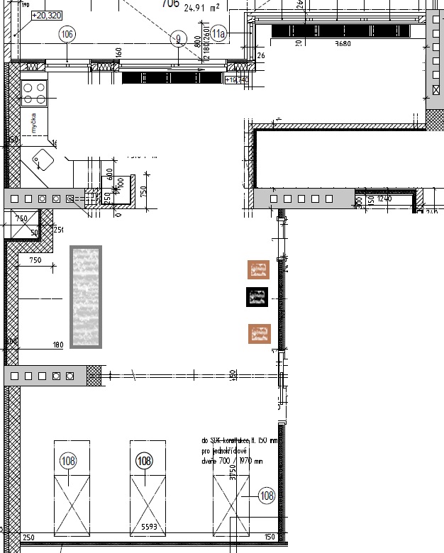

Jedna věc, zkus nakreslit, třeba v mspaint :) "poslechovku" a umístění beden.

K prostoru se radeji vyjadrovat nebudu, je to jedna velka silenost :)
V miste poslechu je cca sirka 5,5m mistnosti, zvdalenost posluchace od repro cca 3-3,5m.
Delka mistnosti je necelych 11m.
Proste takova silena divna nudle a ja budu uprostred nastorc :)
Jinak okoli - plovoucka, holy steny, francouzsky okna, jedinej malej koberec cca 2x1,5m, takze akustika jedna basen :-D

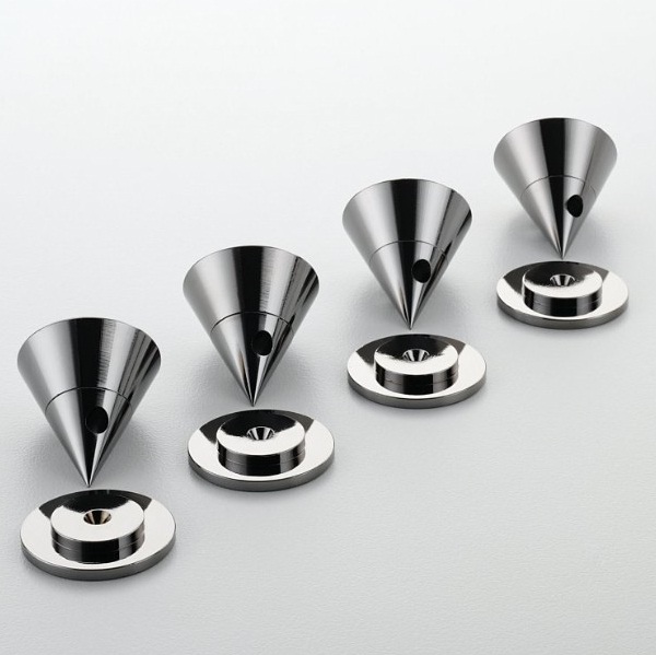

Nevite, daji se nekde dokoupit zvlast podlozky pro odhmotnovaci nozky?
Nebo jedine koupit set a ty nozky nechat v supliku? :)

Pripadne jak jinak resit laminatovou podlahu? Nejaka kamenna podlozka atd mi prijde blbost :-/

Prosím tě, uvědom si ( a nejen ty), že nejdůležitější komponent v hifi sestavě je MÍSTNOST. V blbé místnosti nebude hrát pořádně NIC. Zato v dobře udělané místnisti bude hrát low-end sestava x-krát lépe, než v blbé místnosti top highe end sestava. Míněno doopravdy a bez nadsázky. tedy, pokud chceš využít do posledku možnosti Cd záznamu...
Tak abych to jen stručně shrnul. Nevím, někdo ti oponoval, že místnost bude dobrá a že stačí "fláknout" koberec a je to. Nonsens na druhou. Odrazy mít budeš ( jak by ne, když tam máš uzavřenou místnost?,), jenže z každé strany s jiným zpožděním a tím horší zpoždění bude, čím nižší kmitočet bude. Na výškách bude "zvuk-všudybýlek"-tedy jsem všude a nikde. Nejhorší vjem, který můžeš při poslechu hudby mít, je putující báze díky fázovým poměrům následkem nesymetrické místnosti a poslechového místa, znásobené odrazy a navís hutným stojatým vlněním. A u tebe by v nudli 5x11 bylo všeho nad hlavu.
Řeší kraviny,m zdali BR dopředu či dozadu, ale prosm tě, než začneš utrácet prachy ve velkým (protože tak, jak to vidím, to přijde hned záhy), tak mi ty prachy bu´d dej a nebo začni tou místností. Dozvuk zkrať na 0,5-0,6s. Stačí si udělat testík: sedni si do místa, kde budeš poslouchat a v tichu místnosti krátce a silně tleskni. A uvidíš tu změt odrazů- trrrr drrr strop-podlaha-strop-podlaha. Brrrr.
Pak se postav něka k rohu a pořádně si "houkni" - hlasem - hu hu hu. A uvidíš. A to je vše blbě.
Takže:
pravidlo 1 - symetrie poslechového místa.
pravidlo 2 - pořádně a systematicky utlumit cimru nejen na zemi, ale hlavně na stěnách vedle sebe a za sebou. O tom, že za bednama nesmí být 3-dílný francouzský okno bez závěsů-to psát ani nemusím
pravidlo 3- jde o fyziku. A akustický tlak se vypočítá když... Takže do objemu 5x11x2,6 (což je bez kalkulačky circa 130m3) potřebuješ při citlivosti beden někde kolem 86dB/2,83V/1m výkon zesu na 4ohmech kolem 150W jako naprosté minimum, máš li dosáhnout tlaku kolem 100dB. A jestli chceš poslouchat něco jiného, než jen housle a triangly, ale i basové kmitočty, v tomto objemu zapomeň na nějaké pidi budky (vogelhausy-ptačí budka - vogel je pták, německy). K tomu, abys dostal slušný akustický tlak n basech někde kolem 40-45Hz potřebuješ bedny s basákem aspoň 10, ale spíše 12´´. Jinak to nebude bas, ale mlácení hovnem o stan, když použiju příměru pana Marka Ebena (hezký úsloví, co??) :-)

Odhmotňovací hroty: tak předně: pokud ti je líto je klofnout do podlahy, tak to udělat tak, jak jsi to zavrhnul. U hrobaře si nech ufiknout pěknou žulovosu desku cca 30mm silnou, velikost o něco větší, než půdorys stojanů a na to postav stoja s hroty. Na stoja nalep silikonové čepičky (doryz na šuplíky.Baumax, OBI) a na to polož bedny. Budeš se divit, jak to funguje. Jen ten stojan musí mít možnost vyrovnat hroty do roviny, jinak to na té želu bude kolíbat a krásně zvonit :-) A tu žulovou desku polož na 4 špalíčky 15x15 x 10mm, ty podlep filcem (samplepící, na židle) a je to. Tyto malé plochy zvýší bodově zátěž a máš klid (já to tak používám pod své Matrixy 801mkII - bedna váží asi 70kg, je na hrotech-tak si sčítni ten obrovský tlak-to mám na žule 30mm a ta stojí přesně na těch špalíčcích a ty špalíčky stojí na podlaze Kaehrs dub za 1400/m2 (a to by mě žena a si vydědila, kdybych jí bedny zapích do dřevěné podlahy:-)
A pak ta vzdálenost bedny vs. posluchač: rovnostranný 3uhelník (což určitě každá zde ví) a pro vogelhausy bych to viděl tak max. 2x2x2m, ale radší 1,8, což bohatě stačí a zvuk má "kule" a definovaný jednobodvě zaostřený prostor, hromadu detailů atd... Toto je téma na dlohatánskou diskuzi, ale když chci polsouchat stereo, tak pro to musím vytvořit podmínky.A to , Lukasino, nemáš a od toho začni. Bedny a železo nech na konec.Jenže stejně čtu, že jsi už uvalil prachy do Cd a zesáku, a to jsi měl nechat úplně nakonec.

Dynaudio Pentamyd – dostali mě vzhledem, ale nakonec jsem se na ně vykašlal, nikdo ty reproduktory neznal a nestály zrovna tak málo na to, abych to jen „zkusil“.

Ad odhmotňovací hroty, trochu blbě se zeptám, jakou výhodu má ta žulová deska oproti té odhmotňovací nožičce s podložkou?

Ještě jeden dotaz, pokud bych nedával pod odhmotňovací nožky ty orig. podložky, ale desku, proč je lepší ji dát na dřevěné "nožičky", než přímo na podlahu?

od konce: podložka se bude posunovat po laminu = poškrábeš ho,když tam dáš nožičky, manželka tě nazbije.-)
