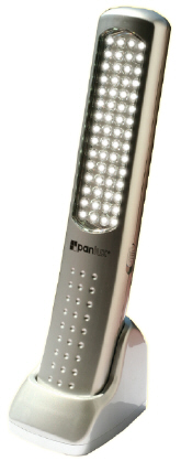

Zdar mám možnost za 450 Kč tuto přenosnou svítilnu [ Link ] , jednu jsem si pořídil domů, za ty peníze perfektní. Tel. 733562597, mika24@seznam.cz, zdar
o 27.09.2010, 15:11 | Mika
foto k příspěvku  od Mika

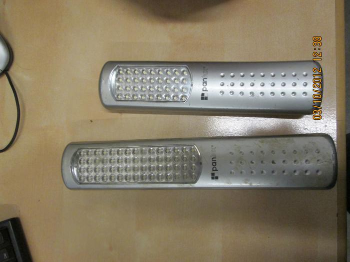

Po roce a něco to tu oživím a poreferuji ,že jsem si koupil 2,malou a velkou. A celou dobu stále šlapou,i pády vydržely,fakt čumim. Jen kontakty na baterkach sem musel ohybat a podkladat aby to mělo spoj,jinak parada :) Dle mého dobrá koupě

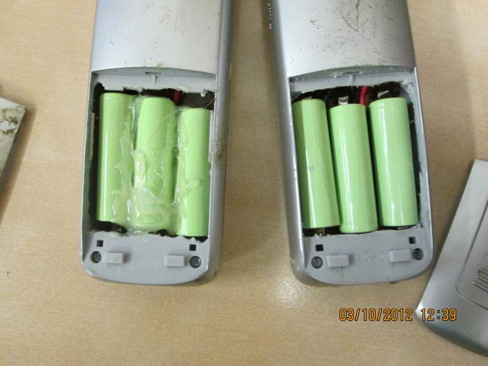

o 03.10.2012, 12:59 | Jozzo

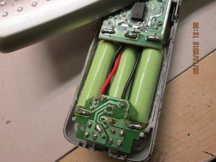

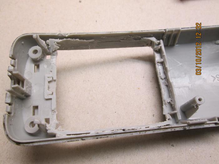

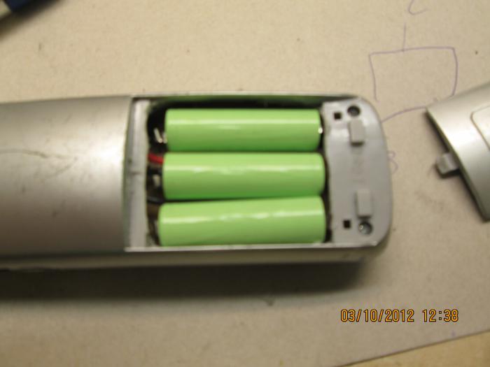

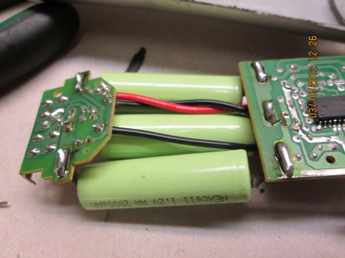

takže po dvou letech se zase oživím. nějak se vyžvýkaly kontakty na baterie ,tak jsem to nechal nějakou dobu tak a nervoval se a světlem klepal.
Došlo to tak daleko že jsem vymyslel zlepšovák.
Koupil jsem nabíjecí baterky s páskovými vývody a nabastlil dovnitř.

o 03.10.2012, 13:01 | Jozzo
doporučuju zalít ještě tavným lepidlem ať se nehýbou sem a tam. Došly bohužel tyčky lepidla takže musím počkat až se koupí.
