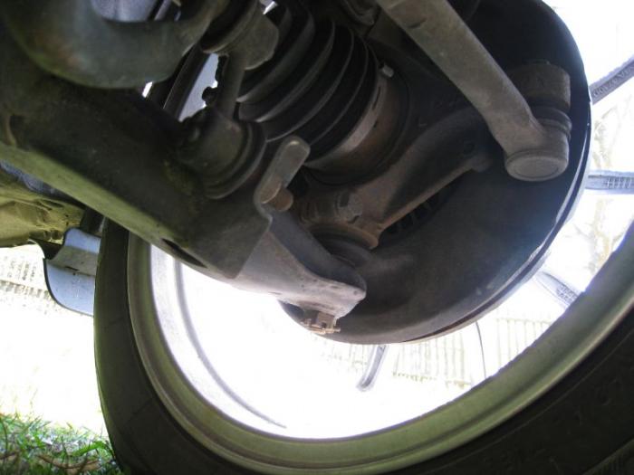

o 04.10.2009, 23:11 | cupra.165
zeptam se,to se ty stity delaji jako vice druhu na tu mazdu nebo se upravy ty stavajici? nemel bys foto puvodniho a toho noveho?
o 04.10.2009, 23:18 | Ondra127
Cupra: Vyrobce zjistil, ze je treba lepsi chlazeni, tak stare stity stahl z vyroby a kdyz si zakaznik se starymi stity stezuje na hazivost vyhratych kotoucu, automaticky v zaruce dostava nove kotouce a modifikovane stity.. Foto bych mozna dohledal, ale nevim jiste.. Urcite mam fotku starych stitu, tech novych budu dohledavat..
o 04.10.2009, 23:31 | cupra.165
To bys byl hodny..ja mam neco podobneho jako ta cx7 a mam ty kotouce total zakryty stitem,tak nejaky napad by se mi hodil

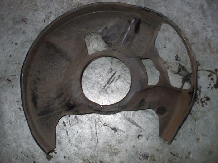

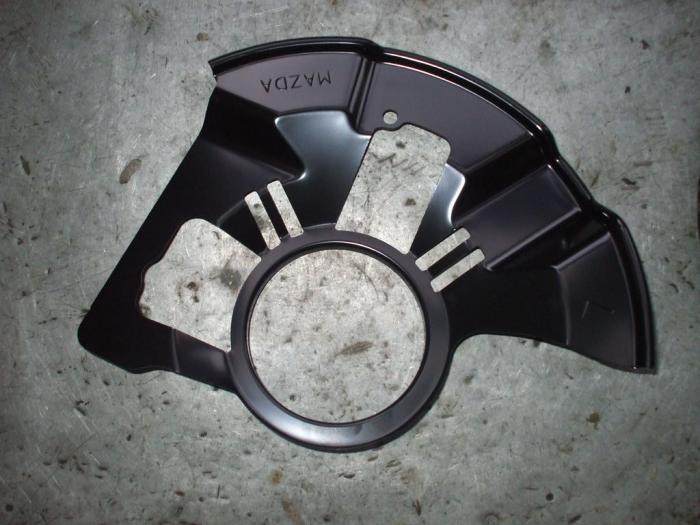

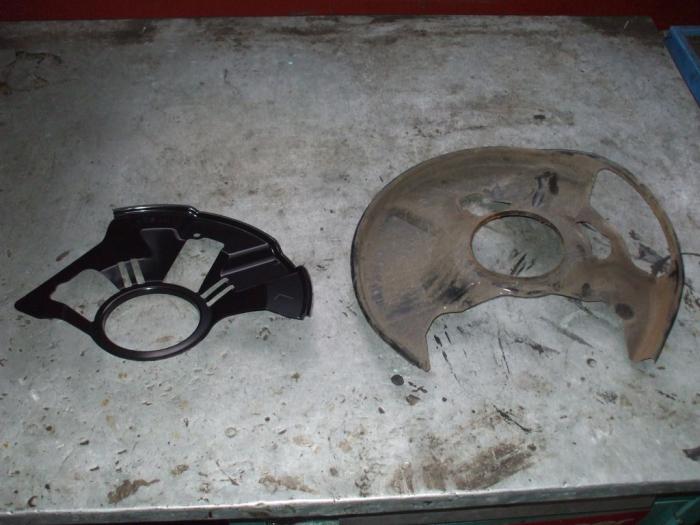

o 05.10.2009, 18:11 | Ondra127
Takze tady je foto staryho a novyho stitu k porovnani, jen malinky rozdil:-)

o 05.10.2009, 21:12 | cupra.165
Ty blaho,to je ale sakra rozdil..tak koukam,ze ja mam skoro jako ten prvni :-/
o 05.10.2009, 21:18 | Ondra127
JJ, diky tomuhle rozdilu ma byt zajisteno dostatecne chlazeni brzd, ale vypada to spis, ze to je dostatecne jen pro nekoho..
