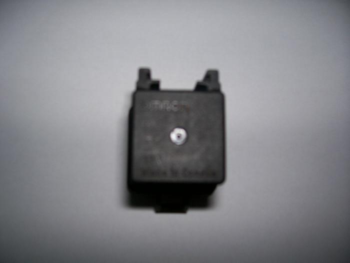

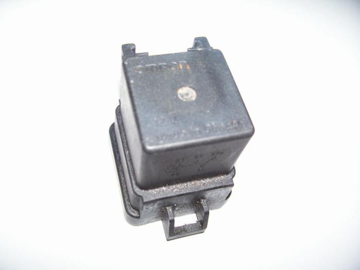

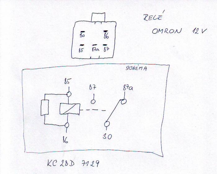

Prosim vas, kde na toto RELE???
OMRON KC28D7129
Je tam 5 pinu
30, 85, 87a, 87, 86
(fotky RELE dodam pozdeji)

o 09.01.2009, 16:24 | Pavel 528
je to de facto normalni automobilovy rele,jen ma jinak udelany vyvody..o)))

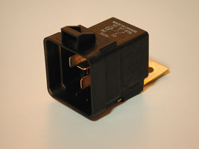

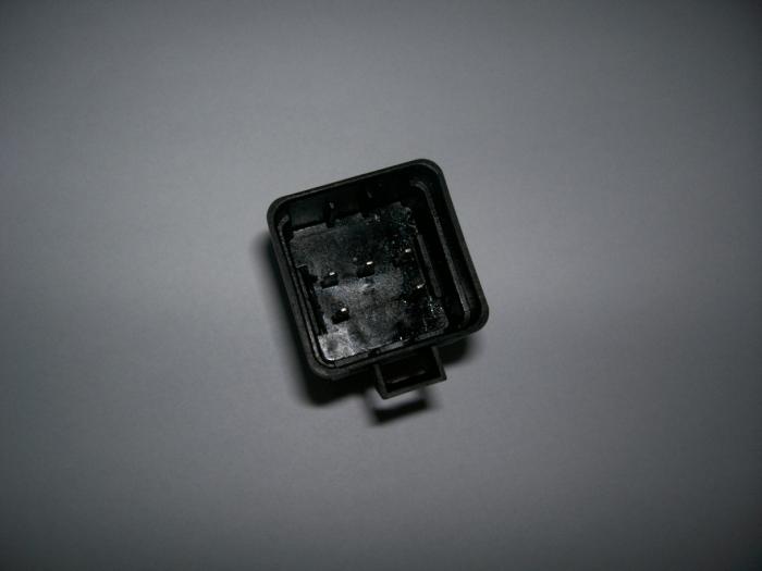

o 12.01.2009, 12:01 | addamec
Nemám pro tebe dobrou zprávu. OMRON KC28D7129 jsem vůbec nenašel. V evropě momentálně není v prodeje relé, které by bylo paticí alespoň podobné tomu tvému.
Viz. [ Link ]
Našel jsem na amerických stránkách hodně podobné G8W. Stáhnul jsem ti katalogový list. Máš ho na mailu. Bohužel, ale nemůžu sloužit s dodáním. V ČR asi nedostupné. Ještě bych ti doporučil sundat z toho rélé ten plastovy kryt a kouknout se pod něj. Podle mě tam bude přesné označení toho relátka. Mělo by začínat G8. Kdyžtak mi to pak zkus poslat a já se po tom ještě kouknu.
o 12.01.2009, 12:12 | Thullo
2 addamec:
Super, dekuji moc - zkusim to pokuchat a dam vedet - popripade lepe nafotim - toto fotil Docthor a tomu to moc nejde :o) hihi
o 21.01.2009, 10:39 | Docthor
jj ,teď se dívám na tu stránku ad addamec a je úplně shodné s tím G8JN akorát má jiné vývody
