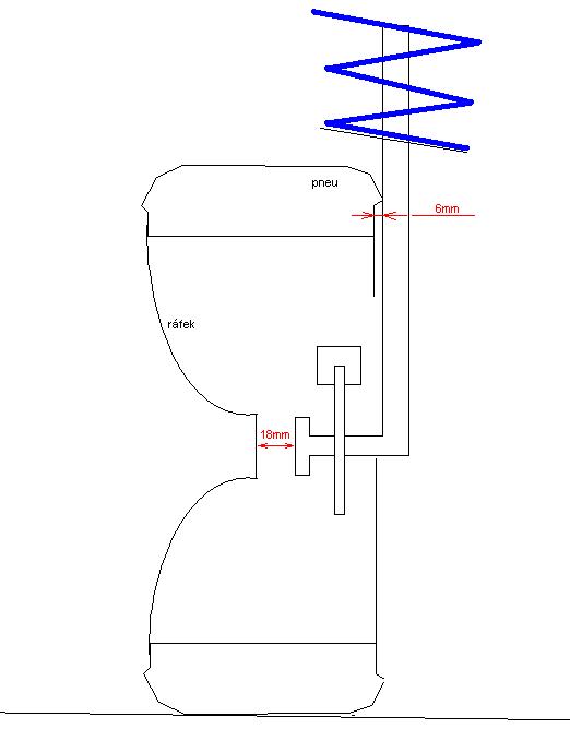

Koupil sem si nový kola na svojí 106ku , bohužel mně nenapadlo si změřit taky kolik mám místa pod autem na kola takže se mi tam bez podložek kol určitě nevejdou radši to načrtnu protože to je na dlouhý vysvětlování. takže když mrknete na obrázek tak si všimněte že mezi ráfkem a tlumičem je 6mm mezera protože pneumatika do tlumiče narazí dřív než ráfek . Vzhledem k tomu že sou pneu o dost širší než tam sou ze série a protože se tam budou dávat ještě ty podložky , budou se zužovat pneumatiky aby tolik netrpěly nápravy a to z aktuálních 195x50 R15 co nejvíc to půjde k sérii takže asi 175x50 R15 protože užší a zároveň nízko profilový nikdo nedělá . takže když budu mít o 2cm užší pneu než ráfek vzniknou mi Ačka a těch 6mm bych na tom teoreticky měl ušetřit tím pádem my mezera mezi nábojem a ráfkem byla už jen 1,2cm . Ze série je ale mezi kolem a tlumičem 1cm mezera a nejsem si jistej jestli tuhle vzdálenost smím snížit nebo ne .takže 1,2 cm + 1cm pro mezeru = 22mm podložky . A teď na co se chci zeptat , na kolik smim snížit tu mezeru mezi ráfkem a tlumičem když ze série je to 1cm a taky by mně zajímalo jestli v tom někde jinde nevidíte ještě nějakej jinej problém . do aut dělám teprve chvíli takže se pořád ještě mám co učit a taky jestli radši duralový nebo ocelový Dík za rady.

mista by tam melo byt tolik, aby se kolo tocilo :-P
jeste si pohlidej misto mezi diskem a brzdovym trmenem a vzadu je dobry to zkouset na strane, kde je nadrz.
ad pneu: v pripade uzsich by to mely byt spis 175/55/15
ad pneu2: kazdy vyrobce pneu ma odlisne rozmery. takze pokud honis kazdy mm, tak si pohlidej i to.

tohle je jednoduché, dej užší pneu,v tvem případě 175/50 a pokud to bude zaroven s ráfkem,nebo max 4mm přes, maš to vyřešené a nemusíš vymýšlet jakési podložky...
já mám 9" ráfek a pneu 215/40, což je temeř na hraně u tak širokého ráfku a mezi tlumičem a ráfkem mám 2mm a tím , že mám užší pneu mi to nedělá žádný bordel....takže jakykoliv problém s drhnutím o tlumič mám vyřešený :-)

mno takhle ono to neni tak že by pneumatika samotná zasahovala přez ráfek ale je na ní ještě taková gumová obruč která pokud sem správně pochopil její funkci u nízkoprofilovejch gum slouží při defektu aby sis nezrasil límec a nebo aby si to moc neodřel o obrubák viz foto. Takže >teoreticky< kdybych tu část gumy uříznul nic se neděje ale podložky potřebuju tak jako tak protože i kdybych chtěl nasadit ráfek samotnej bez pneu tak bude o 12mm zasahovat do tlumiče (18-6=12). takže teoreticky kdybych tam dal gumu tak aby nepřesahovala ráfek a 13mm podložky tak by mněla bejt mezera mezi tlumičem a kolem 1mm a nemělo by to ničemu vadit

jo , nevsim sem si na obrazku, ze tam chybi tech 18mm ;-) mezi ráfkem a nabojem, protoze v popisu to tam neuvadis, tak pak jedine ta podlozka ...

praalien: naprave je uplne jedno, jestli tam mas kola s ET10, bo ET40+podlozky.
jen je potreba naklady na dopasovani na auto pripocitat k cene kol a zvazit, jestli neni lepsi sehnat disky s nizsim ETckem.

aha chápu podložky jen zvětšujou ET . nevíš kolik je na 106ku základní ET ? nebo max mez bez vážnejch následků na nápravu : rad bych rozšířil co nejvice ale i tak mam obavu že už budu hodně přez i když rozšířim jen o 15mm vzhledem k tomu že maji ET37
o 28.10.2008, 11:04 | peetm
Na Peugeot 106 potřebuješ ET15

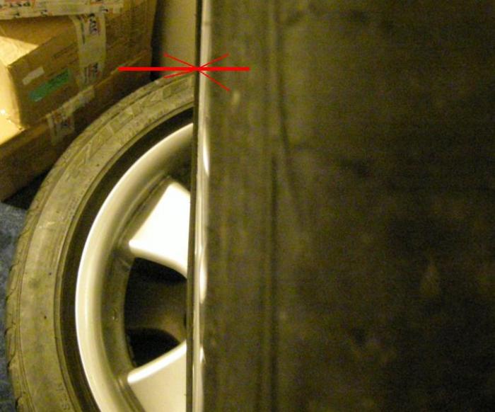

bohužel sem to vubec nepochopil . jinak většina věcí už je jasnejch už nevim jen jestly Ačka budou taky přesahovat přez ráfek- fiz foto (ač se to nezdá tak je to 6mm a to je docela podstatnej rozdíl mezi tim jestly to bude nebo nebude drhnout a jestly raději duralový nebo ocelový podložky
