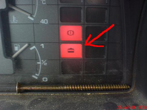

Zdar lidi nevíte někdo na co je tahle kontrolka?je to v Mazdě E2200.

o 25.09.2008, 19:40 | Lucni.konik
obložení brzd?
o 25.09.2008, 19:47 | KAJEL
rozsvítí se když auto stojí i když jede prostě nepravidelně ale zhasne jedině za jízdy jak se auto zhoupne.
o 25.09.2008, 19:48 | cupra.165
Nema vzadu nejakou nivelaci zadni napravy?
o 25.09.2008, 20:13 | KAJEL
tak to nevím.
o 25.09.2008, 20:45 | Only_One
zkontroluj naplne.. i odstrikvoace
o 25.09.2008, 21:00 | PAVELK
myslím také že náplně
o 25.09.2008, 22:57 | K11
Hladina chladici kapaliny?
o 26.09.2008, 08:24 | Pepíno_Honda
taky bych řekl, že fridex... vypadá to jako chladič
o 26.09.2008, 17:17 | Docthor
Je to kontrolka cladici kapaliny.Na 100%!!!
o 26.09.2008, 17:18 | Docthor
U tohoto auta neni nádobka a tak se špatně kontroluje,prostě to nilij do plna a uvidiš,může být špatné i čidlo...
o 26.09.2008, 22:14 | KAJEL
díky moc všem za rady,zkusím tu kapalinu a pak se uvidí.
o 29.09.2008, 07:56 | Kolda
Jak už tady psal Docthor, je to na 100% kontrolka chladící kapaliny, mám ve firmě taky tohle auto a ta kontrolka tam poblikává celkem často i když tam voda je a nevím jak u jiných, ale na té naší je nádobka pod sedadlem řidiče
