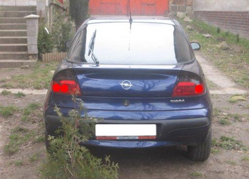

Tak se mi stala další divná věc, ještě včera ráno to bylo v pohodě. když zapnu třeba obrysovky, nebo obr+tlumivky. tak mi vzadu svítí na levý straně dvě žárovky a na levý jen jedna. když vypnu světla(obr+tlum) a šlápnu na brzdu tak svítí ty samé. jenže když mám zaplý (obr+tlum) tak to svítí furt. je to přesně jako sem to udělal na obrázku. Nevíte kde může být chyba? Pojistky jsou v pořádku, žárovky taky.
Nechci kvůli tomu zatim rozebírat půl auta.
jak jdou blinkry? no možná bych se mrknul na kostru u toho světla... ;-)
Blinkry jdou krásně. svítí jen tohle jak je na fotce.

Tak jediný co jsem zatim zjistil že když vytáhnu pojistky pro pravý a levý světlo a šlápnu na brzdu tak se na každý strane rozsvítí 2 žárovky. když pojistky zandám tak zase jenom svítí.nenapadá vás něco?

Tohle většinou dělá buď blbě zapojená kostra a nebo ruplá dvouvláknovka a uvnitř baňky to dělá psí kusy..nejenom u Oplu.
Mezi žárovky byla žárovka s jedním vláknem a proto to svítilo jak na kolotoči. A já bych kvůli tomu rozebral celý auto.
Stačilo tam dát jen 2 vláknovou místo jednovláknový.
