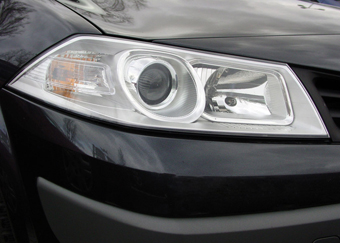

Zdravim vsetkych, Mam jeden dotaz (asi na Xenonmana :-)
Nie je problem namontovat HID sadu do Megane II, reflektor s cockou, tento typ:
Ide mi len o to, ze ziarovka sa totiz do reflektoru len zasuva a nema ziadny zaistovaci drot. Len tam proste zapadne. Otazka teda znie treba tam nieco dorabat alebo to tam sadne.

Tu je zvacseny reflektor do ktoreho to chcem dat.

Vzhledem k tomu, ze sada H7 ma stejnou patici (aspon ta co mam ja) jako obyc zarovka H7, tak by to tam melo zapadnout uplne stejne ne? Nehledal bych v tom zadnou vedu. Tak to vyzkousej, nekdo musi bejt prvni ;-)
o 11.09.2008, 18:28 | xenonman
zalezi jak je ten megan stary, montval jsem a delal do uplne noveho, je tam treba udelat ochranu a u tech sad co jsi dal urcite pak nemaji prepetovou ochranu a pokud tam bude problem tak ti bude svitit tak 2 dny max a pak klekne starter je to vyzkousene.
jinka hid tam jde namontovat bez problemu
