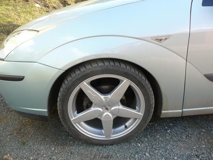

foto k příspěvku  od BULOH

o 12.09.2008, 20:28 | Mišell
Sorry za OT,ale super kola. Na Fočus sednou jak p*del na hrnec. Už na ně taky šetřim:)
