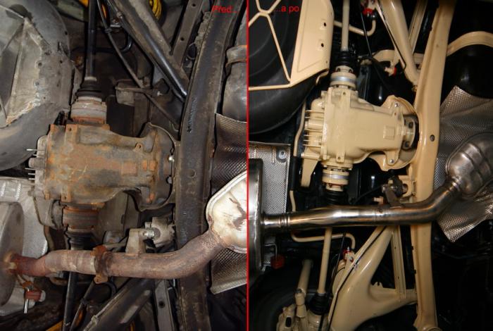

opískovat+pozinkovat+komaxit+bezbarvý krycí lak :-)
foto k příspěvku  od texmur0
