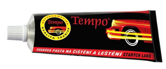

pokud je světlo z plastu a jsou na něm lehké ďobance od kamínků a je takové "zašlé" tak na to vezmi TEMPO a uvidíš jak to světlo prokoukne ...
mám to osobně vyzkoušené a opravdu to stojí za to, a navíc až pak auto budeš umývat tak ti světla nebudou pěnit :o))))

Zkousel jsem Tempo na nemetalicke laky a vicemene to nebylo znat.
o 15.08.2008, 08:31 | fredy
TEMPO na plastové světla super, já leštil na svém a bylo to znát, musíš to rozetřít a nechat to chvilku působit...

Tak zkusim tempo v praci jich mame přebytek tak jedno znarodnim nejdřiv to raději zkusim na mlhovkach ty jsou taky plast a pak kdyžtak světla. diky za radu

Paczqo: zkus klasický TEMPO v černý krabičce,to je ta správná zubní pasta :o)myslím,že bys měl být spokojen.
o 15.08.2008, 09:47 | Paczqo
Rus-659: jj tyhle mame na bazaru přesně tak ja to vyzkoušim.
o 15.08.2008, 13:31 | Kesam
Rustapha-659: jo tim sem leštil taky i kola _:)
