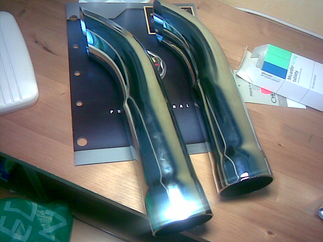

Mám koncovky, výfuk a potřebuju to dát dohromady :)

o 14.08.2008, 22:30 | tmx.806
vyfuk mas taky nerezovej?
o 14.08.2008, 23:40 | pikachuxxx
to vis, ze nema. ma seriovej chrochtackej :-) ale jen ho nech at to nekomu zaplati
o 15.08.2008, 10:36 | Kesam
Mam na to elektrody varil jsem snima vejfuck nerez na KTM a ješte na nejek Pit bike.Vari i na klasickem trafu jestli chceš a dokažeš varit tak ti je mužu poslat.A jsou prechodove na materialy.
o 20.08.2008, 06:19 | svar
Nerez je nejlepší svařovat tigem, elektrodama to tek pěkně dokurvíš to už je lepší svařit to mig/mag s nerezovým drátem a ochraný plyn zvolit argon s 2-3% CO2.
