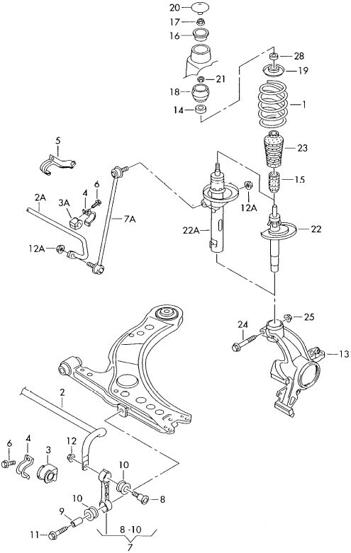

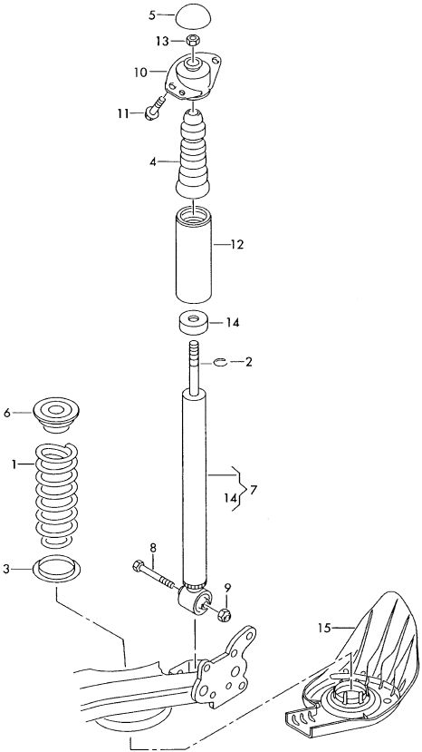

Problém je v tom, že auto si nesedlo ani vpředu ani vzadu - ani o centimetr! Dorazy a "trubičky" se nechaly z origo tlumičů - viz schémata a navíc se ještě přidávaly ty nacvakávací dorazy v celkové délce 50mm na předku a 40mm na zadku. Pneu přečnívají, proto ty dorazy aby neškrtalo.
Je možný, že to sedí na těch dorazech a proto se to vůbec nesnížilo?

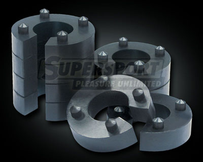

Pro info na předku i zadku jsou ty nacvakávací dorazy z fotky plus původní dorazy co byly na origo tlumičích. Co je třeba zohlednit při montáži sportovních tlumičů a pružin? Když nechám pístnice odkrytý, tak se to brzo zanese a zničí, ne?
Mechanik si s tim neví rady, proto ho musim nějak navést a tímto moc prosim o názory. Sami si myslíme, že to může být jenom v těch dorazech.

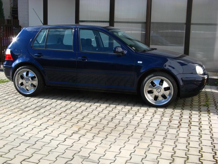

tady máte tu fotku leštil to Dudu ;-)
zítra se to předělá, vyndáme všechny dorazy a uvidí se. Nic jinýho s tim ani udělat nejde...

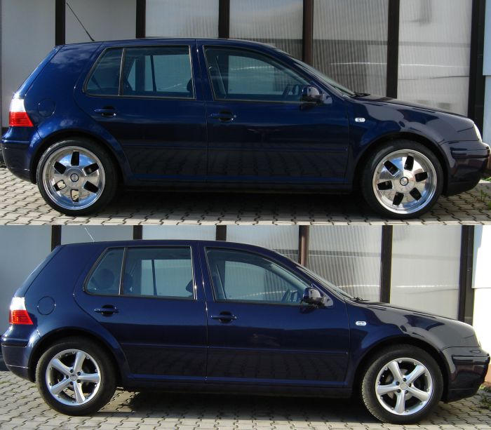

před a po :-)
foto k příspěvku  od Cormi
o 09.08.2008, 20:02 | Cormi
...teda obráceně pro rejpaly

o 10.08.2008, 11:48 | Cormi
problém je vyřešen, sundáním nacvakávacích dorazů si to sedlo o 2,5cm. Původní pružiny mohly být unavený a větší průměr kol to moh zase trošku zvednout, takže dál to neřeším. Vypadá to super a jezdit se s tím dá čili spokojenost

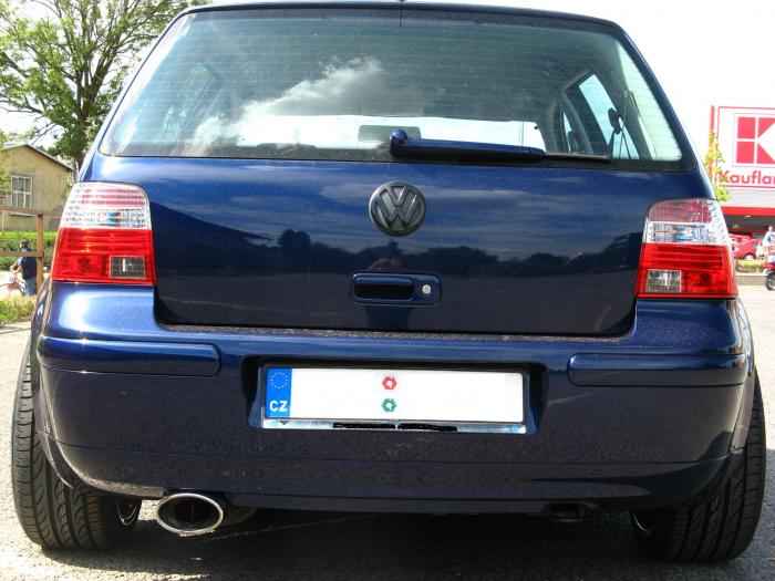

zadek pro P3RF3KT
je to sice už hodně ale mně se to líbí :-) když bych dal taky 15mm podložky dozadu tak bude předek vylezlej hodně a zadek skoro vůbec. Takhle je zadek pořád míň než předek ale abych to chtěl vyrovnat, musel bych dát min. 30mm podložky a to už je zvěrstvo. Volil jsem 25mm jako rozumný maximum
rámeček spz je tam provizorně, vim že je to hnus

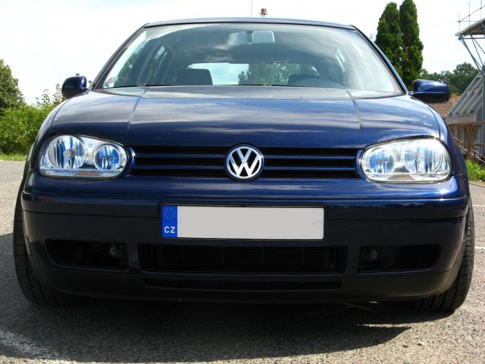

a ještě teda čumák
