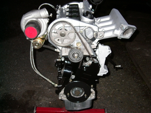

Chci se zeptat ostatních který maj víc zkušeností s timhle typem motorů jaký jsou mezi verzema 150hp-180hp-225hp rozdíly a kolik vůbec vydrží hp?..Předem díky moc

150-180 - jine vstriky, jine turbo RJ, nedky jen vstriky a RJ
150 vs 225 ps - jine turbo, jina streva 225 ma kovane pisty a pak vstriky opet jine a zase RJ,
o 07.08.2008, 21:45 | Nismo.Power
jako xenon, a ten an obrázku už má uplně jiný turbo....... HP to vydrží o něco víc ale né dlouho . . . .
o 07.08.2008, 21:54 | Karlos
for: Nismo: ten obrázek jsem jen tak dal pro parádu..vím že to není origo..ale jinak díky....
