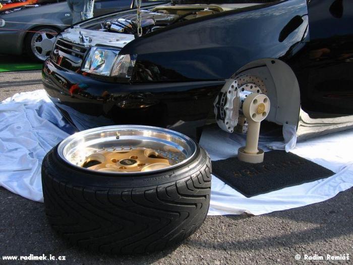

o 09.08.2008, 23:34 | Venca206
asi tak?
foto k příspěvku  od Venca206
o 09.08.2008, 23:47 | notorik
Na 8x17 mam 235/40, takze na 9x17 minimalne 245/40.
Ale chapem, ze niekto chce Acka, tak ak najdes niekoho kto Ti to obuje, tak 195ky 8)

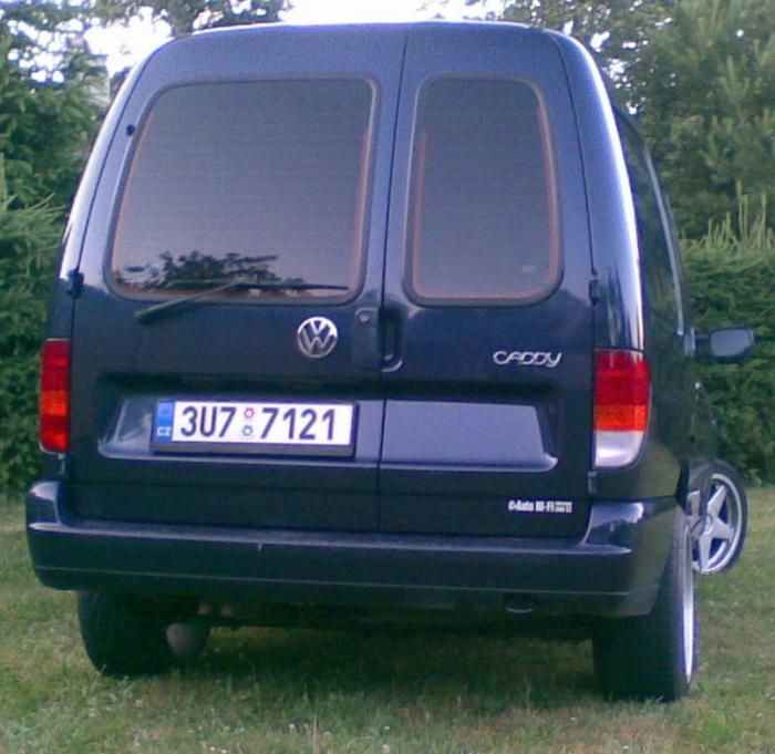

o 11.08.2008, 20:41 | Pagoš
9x16 215/40/16 Toyo Proxes
foto k příspěvku  od Pagoš
