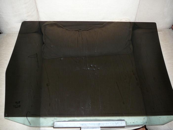

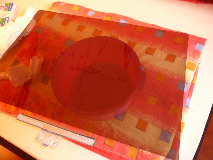

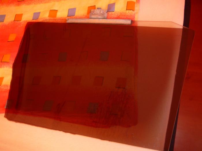

o 01.07.2008, 20:03 | Mika
No tak jsem dal na některý rady místních, a řekl bych, že v celku to nevypada zle, a za desetinu ceny profika, jsem maximalně spokojeny. Foto dodám až to bude komplet, tak příští tyden :-) neni moc casu.
o 01.07.2008, 20:08 | Mika
foto k příspěvku  od Mika
o 01.07.2008, 20:12 | Mika
o 01.07.2008, 21:38 | Mika
o 01.07.2008, 21:41 | Mika
Takže mám ořezáno a myslím si, že na to e s mladou nejsem profík tak to jde. Až to vytvrdne a já ty okna umeju tak to bude vypadat skvěle. Jinak co se týká toho nožíku a tý gumy tak ani jedno nepoužívat. Nožík je tupej a guma škrábe i pod vodou :-(. A nepoužíval jsem tan kámen na zabroušení, ale pouze žiletky. A výsledek je perfektní.
