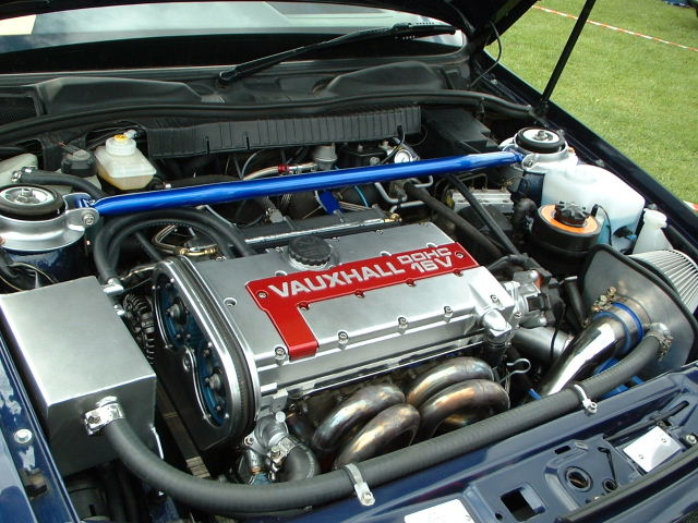

o 13.06.2008, 07:09 | Barthez
tohleto je zase uz o necem jinem. Tam se vyplatilo vsechno :-)
foto k příspěvku  od Barthez
o 13.06.2008, 09:34 | .mycTD
Barthez: hezka prace. ale jak pises, elektronikou muzes jen honit vykon do vyssich otacek, kde narazis u 8v na problemy s plnenim.
o 13.06.2008, 12:18 | Barthez
.mycTD :
jj je to tak, ale dá se s tim elegantně poradit, tak aby to nestalo raketu. Chce to zkoušet no.
o 13.06.2008, 13:15 | Luboš1
jj vypada to moc pekne nechces trochu popsat co tam vse je???
o 13.06.2008, 13:19 | Barthez
Lubos1 :
Tohle neni mum motor pane. To je C20LET a hooodne prekopanej. To je z netu....
o 13.06.2008, 21:41 | SpasitelKlokanu
C20LET to je o necem jinem :-) Dnes jsem to videl v realu v kadettu kabriu a leti to jak sip :-))
o 14.06.2008, 23:07 | Kesam
Pekna motorizace.
o 16.06.2008, 10:13 | Barthez
jj C20LET upaluje jako sip to je pak mazec. Kor, kdyz je v kabriu....
