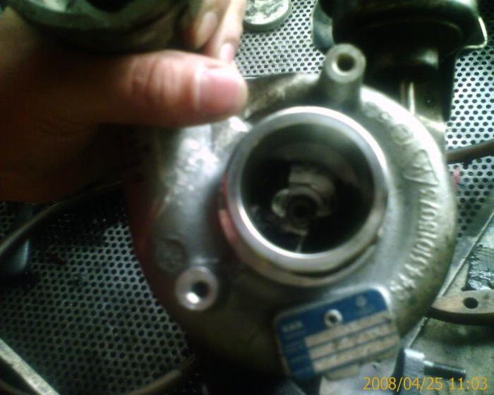

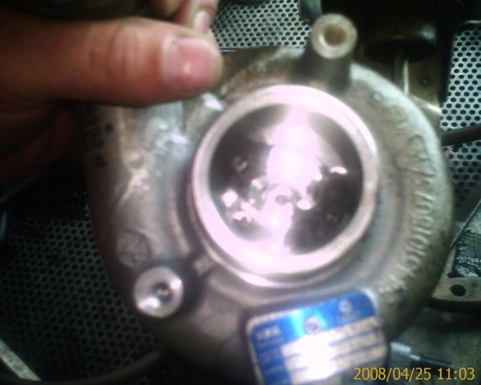

Tak se mi "poštěstilo" opět vyměnit turbo, to které jsem měnil cca v 90000km vypovědělo službu ve 125000km, osička zmizela a vnitrek je totalne na kasi, viz aspon nekvalitni foto, az bude fotak, nafotim lip. Tak jsem ted dal zpet turbo z RSa, zajel sem "odchipovat" jednotku zpet na seriovy soft a budu snad uz v klidu jezdit s 96 kw, doufam, že tentokrát dýl, než jen 35000 km :(

njn, uz nedavam :-) Moc to neni videt, ale jak sou lopatky, tak je to cely prepuleny a lopatky udalaly pápá :-) No, ted uz to beru z humorem, ale minuly patek pri rozjezdu křup, dým a konec, to mi moc do smíchu nebylo :(

ty lopatky, a zbytky uděali pápá do vejfuku nebo do motoru ?

jinak podle mě ty lopatky sou zabodaný kdesi v IC :)))

Standart 96 KW, po chipu 125 KW, ted sem zas odchiplej :-) Jinak vetsina veci zustala v turbine, zbytek je nekde neznamo kde, ale v motoru to nebylo, takze bych rekl nekde ve vejfuku, auto jezdi v pohode, nikde zatim zadnej problem, jediny co by, tak se to prej muze zasrat nekde v katiku, tak se to pak kdyztak rozebere.

podle mě zabodáno v IC :) dál když se to dostane tak motor by to asi spálil ale otázka aby to někde něco neškráblo cestou , ventilem be se to protlačilo ale asi už ne zpátky takže by se ti pár cyklů kvedlalo ve válci než by to vyskočilo vejfukovym a pak by to zůstalo jako mastnej flek na katalyzátoru kterej by to roztavil :)
oddělal jsem takhle turbo že mu rupla ocička na 200sx ( nedotáh sem jeden šroubek na WG) a najel sem s nim asi 1000km ještě jen s tim že sem otevřel napevno WG a zbytky po lopatce byly zajebaný v IC ........ dál projde jen fakt malej kousíček když už :)

Je mozny, ze to je v IC, ale ted radu, muzu to tam nechat bez problemu ? Zatim mi bylo tvrzeno, ze muzu, ze v tom neni problem, stejne se to pres nej nedostane. Nebo mam vyndat IC a snazit se vydolovat, vyklepat neco, co tam muze byt a nemusi ? :-)
o 25.04.2008, 15:17 | Nismo.Power
nic nehledej, vyndej IC, zatřep s nim a když se něco ozve tak třep dokad to nevypadne........ nevim jak velký kusy ti z toho odpadali ale zkusil bych do něj nalít vodu a kouknout jestly neteče aby ti tam pak neutíkal tlak a neřešil si jestly nemáš blbou váhu vzduchu či ventil na turbu :)))
