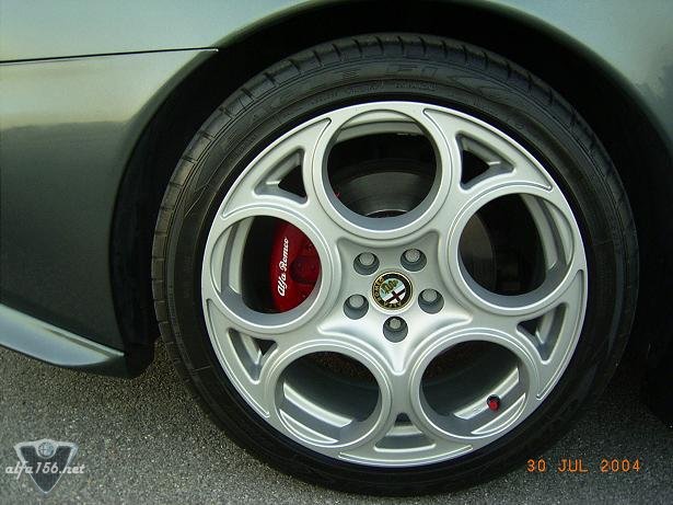

Budu si lakovat brzdy na červeno a celkem by se mi líbil takovej nějakej nápis.. nemáte nápad, jak se to dá provést?
foto k příspěvku  od zipp

necha se sehnat tmavsi cervena na brzdy?? Vsude sem nasel jen jednu cervenou(tu klasickou) ale chtel bych neco jako ma tady ta alfa..

helix: ..njn prostě červená "na brzdiče" :o) ona je otázka za jakých světelných podmínek byla tahle fotka udělaná...řekl bych že na slunci ta červená bude úplně stejná jako ta,"co maj všichni" :o) ale je to jen můj dojem,když koukám jak hrajou stíny na tom kole+atd. Netuším jak moc je výběr odstínů teplotně odolnejch barev...pak už snad jedině nějakej Hammerite (spousta lidí je s tím spokojená),já jsem ale vždycky volil klasiku..jak barvu,tak materiál.
