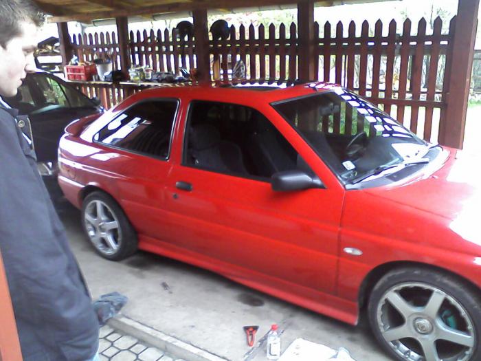

tak sem dnes koupil perchlorethylen jak radil mishan a po hodine a pul je to dole sra.i je s tim teda nehorazny ale stalo to za to! :) zitra jeste druhou stranu,diky za radu mishane :))

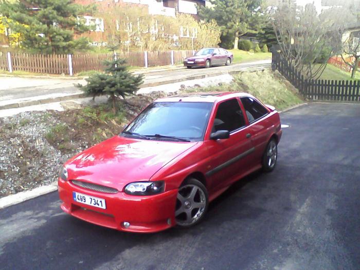

o 15.04.2008, 19:25 | P3RF3KT
před...

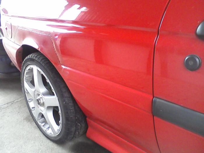

o 15.04.2008, 19:26 | P3RF3KT
no a final :-) jeste zrcatka do laku a kliky a bude to komplet ale na to jeste casu dost :)

o 15.04.2008, 19:32 | Lu82
jestli se muzu zeptat k cemu ten perchlorethylen ?? Jinak to mas pekny

o 15.04.2008, 19:38 | mishan
jj, je s tím sice mrdačka, to jo, ale duležité je , že nijak nepoškodíš lak ;-) tak sem rád že sem pomoh :-)
a bez lišt je to paráda ....
o 15.04.2008, 19:41 | MiniMike
bez list hned lepsi, jen se mi nelibi to nasilny vytazeni zadnich blatniku :-(

jako Lu82, k čemu ten perchlorethylen??? A zároveň bych se chtěl zeptat, čím dostat dolů z laku kyanoakrylátové lepidlo?
o 15.04.2008, 19:55 | mishan
perchlorethylen.. na to, aby ho P3RF3KT mohl fetovat... :-)))
Lu82 a Losky: je to na odstranění zbytku samolepící pásky z laku, bez poškození laku...

o 16.04.2008, 00:30 | kucik
final?-to jako necháš takhle ty zadní lemy?-to je hodně prasácký
o 16.04.2008, 13:04 | P3RF3KT
kucik a spol: zadni lemy nejsou dodelany ani nahodou nechaval sem vařit nový navařily je takhle na body aby az se to bude vytahovat aby to nepopraskalo ted se to musi jeste dokytovat a hodit cely do laku to me bude stat dalsi 3tis. obe strany a na to ted bouzel nemam cekam na penize jinak nak pise mishan to odmastovadlo perfektne pomohlo na odstraneni toho debilniho lepidla a stalo me 58,- v barvach lakach
dave: zadni naraznik na to taky cekam uz hodne dlouho bud musim nasetrit 3500,- na spoiler a dalsi 2tis. na lak a nebo me musi uz konecne nekdo nabourat ten schod je faktz desnej
jinak jeste k tem blatnikum ted to vypada ze je to nejak nasilne vytazene ale je to normal vytahovackou a jeste se to musi dobrousti a dokytovat do roviny pak to uz bude parada tohle je takovy polotovar :))

o 16.04.2008, 15:29 | Kesam
Ten zadni lem je nejakej divnej proc to nejni v laku?
o 16.04.2008, 15:31 | MiniMike
jinak si myslim ohledne toho zadniho lemu, pokud ho neudelas v linii origo, a bude to takhle "hnusne" vytahnuty, tak to bude vzdycky hnus :-)
o 16.04.2008, 17:57 | P3RF3KT
dyt sem to psal nejsou ted penize abycg to nechal dodelat uvidite ze az to bude hotovy ze ty lemy budou vypadat uplne jinak
o 16.04.2008, 18:04 | MiniMike
P3RF3KT: no jsem zvedavej ;-) ale prekytovani to nezachrani ;-) musel by si to vytvorit znovu z plechu...
