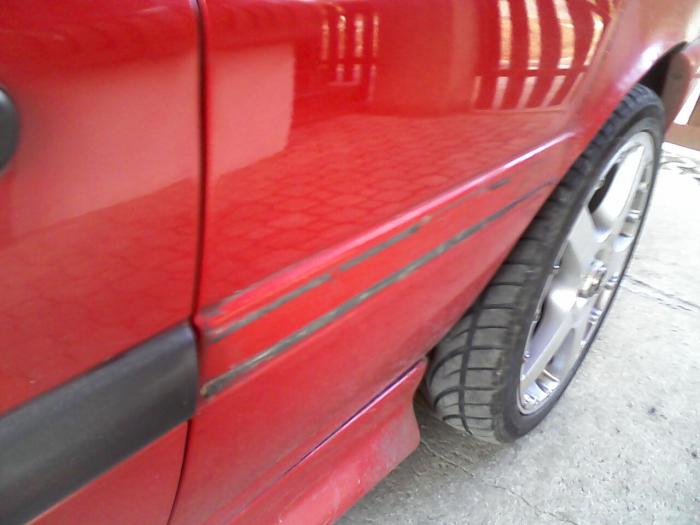

nevite cim dostat dolu tenhle sajrajt?jsou to zbytky lepidla co tam zbyli po stržení lišty zkusel jsem redidlo benzin nicim to dolu nejde ani oloupání za sucha nejde potřeboval bych doporucit neco cim to zarucene pude aniz bych poskodil lak diky

perchlorethylen... a máš to dole bez následků ;-)
seženeš normal v barvy-laky

Verano: tak to určo nee, u tebe podle mě pomuže velmi jemný smirek cca 1000 a rozleštit a pohoda ;-)

mishan: čoveče o tom sem taky přemýšlel,a mám s tim smirkem zároven použít vodu?bo na sucho??
o 14.04.2008, 21:27 | mishan
určo pod vodou, na sucho se ti zalepí hned...

P3RF3KT: 0,8L stojí 57 kč, najdeš to na netu tak jako já a je to "odmaštovadlo" , které ti zbytek toho lepidla rozpustí, ale nijak nepoškodí lak... trochu se nadřeš ale jde to dolů 100%

Ja kdyz jsem sundal listy na Fobii tak mi tam taky zustalo lepidlo, zajel jsem k lakyrnik. ten dal do vrtacky nejakej kotouc a behem chvilky bylo vse krasne ciste. Kdyz jsem to skousel sundat odmastovacema tak se to furt jen rozpatlavalo, jako dolu to slo, ale nechal bych na tom ruce. Ale co to mel za kotouc to fakt netusim.

Jo,to sem zas já:) Jinak dobrý téma,jednu lištu mám sundanou,ale byl to děsnej porod...lepidlo sem čoveče dolu nějak dostal,ale žádná sláva a trvalo to strašně dlouho. Nevim,čim to máš lepený ty,ale já to mám nějakou pěnovou páskou,s lištou sundám vrchní půlku a ten zbytek jde fakt blbě. Zkusim to,co radil mishan.

mám vyzkoušeno a funguje to jelíp: polejt technickým lihem, nechat malinko zapůsobit 15-30 s a pak třeba tou plastovou škrabkou na sníh to z toho seškrábat, funguje to takto nejlíp, sice ti tam zbude malinko, ale to pak už stačí vzít jen hadrem s tím lihem a po lepidle ni stopa. A že sem nálepek takto sundal stovky....
No a na pěnové oboustranné lepenky je nejlepší nahřít to fénem a pak to jde dolů samo :-)

Koupit gumovej kotouček na vrtačku a je to bez práce, za chvilku hotové

Jako Vasekkch, spesl gumovej kotouc na nalepky.
