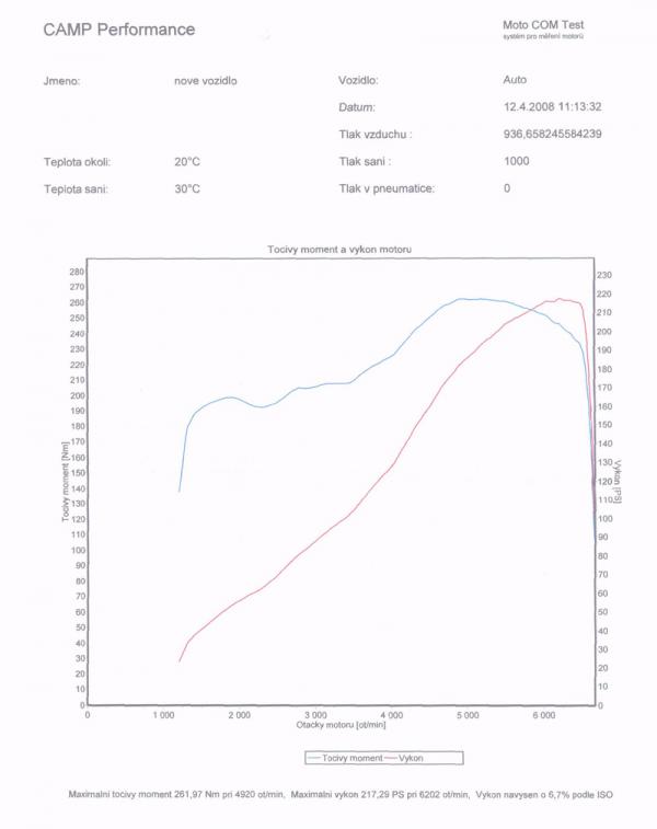

Vykon celkem ok (udavano 231hp @ 5900rpm), ale kde je ten kroutak safra?:( udavano 300Nm @ 3500rpm..

zajimavy. A kde jsou ostatni udaje ? Prepocty tlaku vzduchu, ztraty na kolech a podobne ? Kdes to vubec meril ?
o 14.04.2008, 10:09 | Nismo.Power
to je vpoho, to ti jen pochcípaly nějaký ty oře časem to se stává :) apíš zajímavý ten náběh toho výkonu, koukám že to bez otáček moc nefrčí , minimálně do těch 3-4 tam to nemá ani výkon ani krouták, pak to škubne a jede vid ? :)

hlavně je divný, že papírově bys měl mít max krouťáku v 3500 a ty ho máš 4900
o 14.04.2008, 12:34 | RedBaron
Na tom není nic divnýho, výrobci většinou rádi obětují i nějaké jednotky N.m. dolů, aby papírově mohli uvést krouťák v nižších otáčkách. Jinak průběhem se ničemu nedivím, tohle je prostě klasika řaďák od BMW se vším všudy. Otázka je proč takhle mladý auto nemá nominovaný výkon a ani zdaleka ne krouťák. Jinak jede normálně?

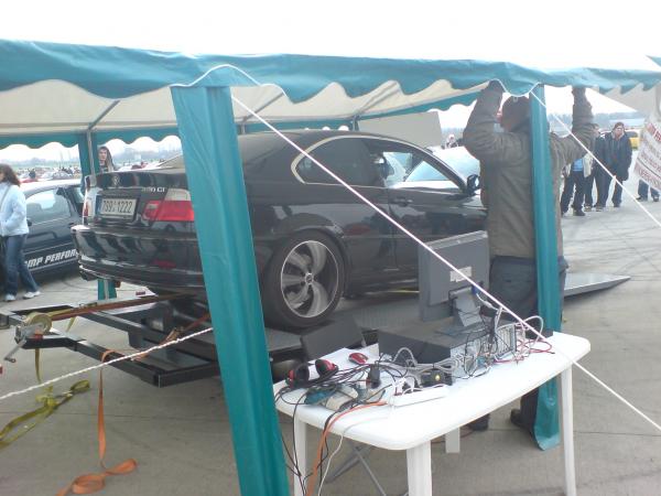

Nj to je dost rozdil.. On celej ten prubeh kroutaku je zvlastni - ten lavor kolem 2-2,5tis rpm.. Ale tak buhvi co to je za brzdu - nechaval jsem si to merit v sobotu ve Lhote na tuningu..
Jinac prave vocpoda to moc netaha, to je fakt, chce to tocit, pritom ostatni uzivatele 3,0i si libuji jak taha z nizkych tocek, zvlastni.. Jestli tam neni neco spatne - ale zase co jsem mel prvni 3,0i tak to bylo to same, subjektivne jela jeste trochu hur nez tahle..

no jasne, dokonce ti cudně pošepta, kterej ventilek ve Vanosu udelal papa... muze to bejt klidne neco jineho, nejdriv diagnostika a pak az kristalova koule :-) jinak mereni na podobnych vecech jsou vyhozeny prachy, zajed na Jarov, to je brzda, ne setrvacnik :-)

Heh jsem uplne nahodou narazil na netu na videjko z merenio) vubec jsem si nevsiml ze to nekdo tocil..
