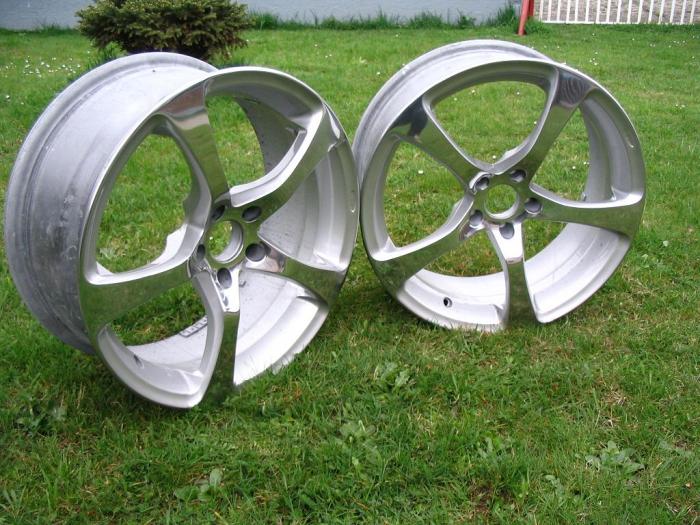

Asi bych na to potreboval tu pastu spešl hodte mi nekdo linka tohle jsem bral smirkama od 600 do 2000 a pak silichromem a tempem co dum dal no :-)

o 13.04.2008, 17:48 | Verano
hm hezká práce
o 13.04.2008, 17:50 | Nevřis
vem to ještě filcákem a zelenou pastou ...bude to ještě lepčí :) ale i tak good job

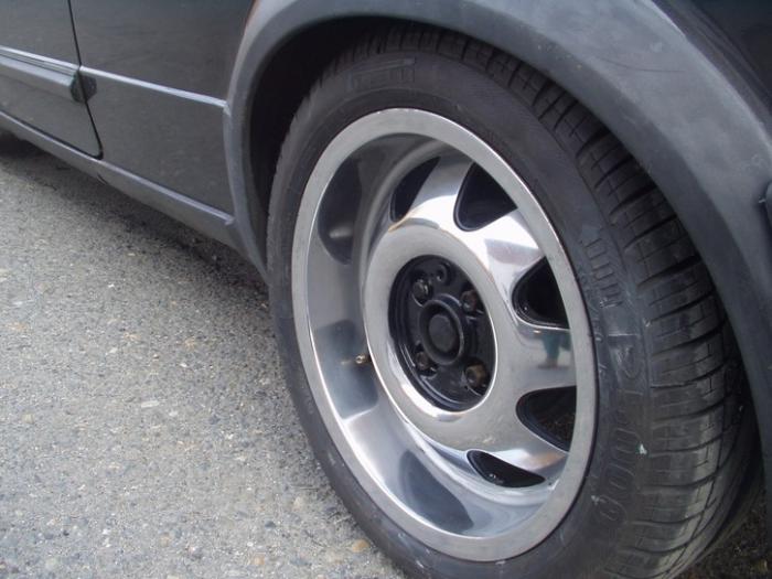

o 13.04.2008, 18:31 | mishan | Upraveno: 2008-04-13 18:32:45
njo, chce to ještě doleštita hodně, kamoš leštil stilauta a s nejakou dokončovací pastou z toho udělal tohle....
myslím že rozdíl je kurevský ;-)
je to zdejší člen Creams, tak se ho na tu pastu poptej

o 13.04.2008, 19:01 | SpasitelKlokanu
Kua ty stilauto jsou luxus jak hova.o ... Moc pekna prace...
o 13.04.2008, 19:03 | mishan
jjj, udělal to moc hezky, snad mě nezabije, že mu to tu prezentuju :-))))

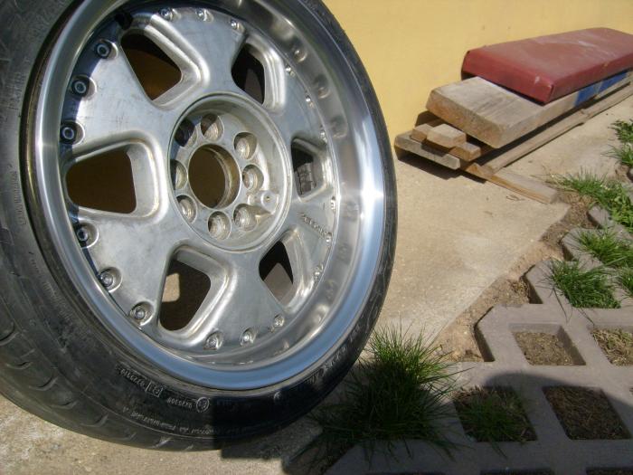

o 13.04.2008, 20:48 | Creams

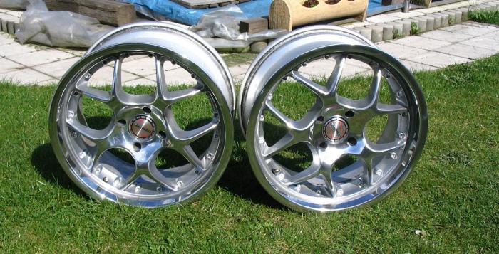

No né, že bych se chválil :-D ale taky se mi líbí ! Ale 2x jsem je brousil, protože pořád to nebylo ono :o) a zkoušel jsem různé pasty na nerez atd. A po všech těch zkušenostech stačí dva kotouče a dvě pasty s různou možnosti lesku :o)
o 13.04.2008, 20:50 | Creams
A ještě jedna práce, kterou jsme tvořili s kámošem :o)

o 13.04.2008, 20:56 | Magion
Muzu se zeptat jake kotouce? A jaka pasta presne?

o 13.04.2008, 21:47 | mishan
Losky: leštěná kola se nelakujou, to si zapamatuj.... a neptej se proč...prostě ne!!!

o 13.04.2008, 23:51 | mishan
Magion: ale original sou chromy, ne leštěné!!!!! a ppokud píšou že leštěné, je to pouze a jen elox....
o 14.04.2008, 08:27 | Creams
Přesně tak a ELOX je pěkná ... a zbrousit ji někdy je problém ! Prostě rada 80-2000 smirek a nic neodrbat a je to :-) ale své mouchy to má

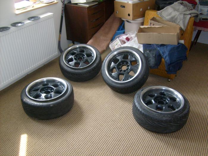

o 14.04.2008, 13:16 | Kesam
Hoši kurwa ten link na tu pastu :-). Pekna prace Creams.jinak kola jsou už v lakovne zitra nejpozdeji ve stredu je privezu:-)
o 14.04.2008, 15:48 | Creams
to je chyba že jsou v lakovně ! Měl jsi leštit dříve než by šly do laku, protože tím kotoučem se rado dře barva

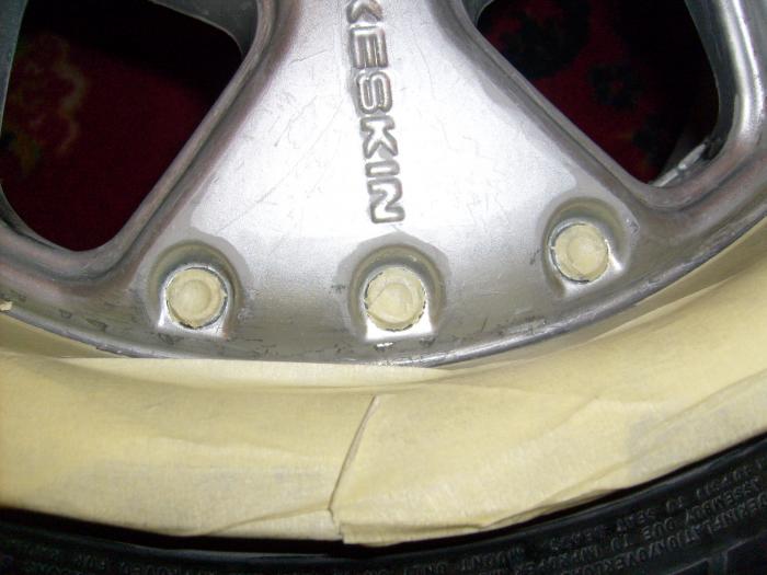

o 14.04.2008, 18:21 | Kesam

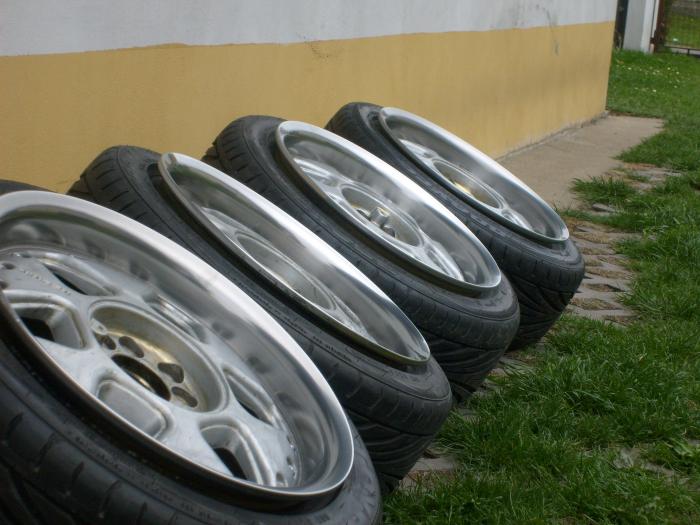

Tady to jsem delal kdyz zacal X faktor az do vyhlaseni vysledku po 23 hodine me malem jeblo.
foto k příspěvku  od Kesam
o 14.04.2008, 18:22 | Kesam
Tech 18 šroubecku bylo nejhoršich :-)
o 14.04.2008, 18:50 | mishan
snad 18x4 nee :-))) kua taky mě jebne jak ty šroubky zadělám, fakt nešly povolit?? :-(
o 14.04.2008, 19:20 | Kesam
Ne je to atrapa je to snad i plast nebo neco takoveho

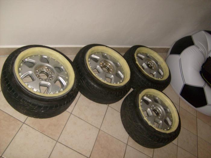

o 16.04.2008, 16:02 | Kesam

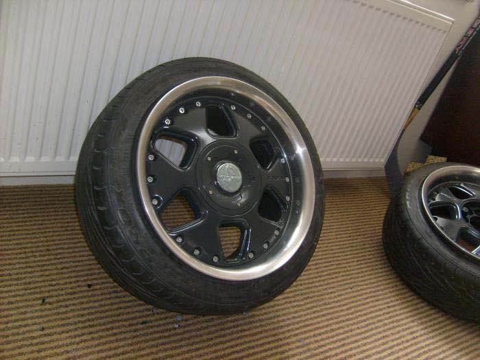

Tak vypada to jak to vypada.Dneska jsem je pritahnul. v patek vezu na vyvazeni jeste musim koupit ventilky.
o 16.04.2008, 16:07 | Kesam

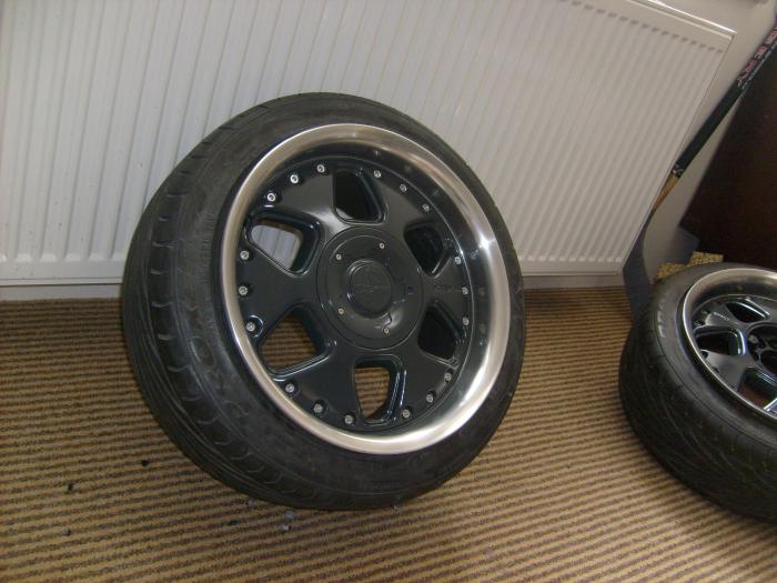

o 16.04.2008, 16:14 | Kesam
Tak jsem oloupal šroubecky a našrouboval do poklicek. Tak co?
o 16.04.2008, 16:17 | ebeerman
Neměly ty středový krytky s nápisem zůstat bez laku???
o 16.04.2008, 16:23 | mishan
jj jako ebeerman, ty středy si měl nechat v stříbrnéééé :-( jinak dobrý
o 16.04.2008, 16:35 | Verano
pěkný
o 16.04.2008, 16:41 | Kesam
To nejni problem sundat acetonem kdyz to predtim šlo take tak to nekdo udelejte VT a pak se uvidi.

Kes@m:Však na těch VT co sem dělal byl ten střed stříbrnej ne?
o 16.04.2008, 16:52 | mishan
myslím že o 100% lepší
foto k příspěvku  od mishan
o 16.04.2008, 16:54 | mishan | Upraveno: 2008-04-16 16:55:11
ebeerman: přesně jak píšeš, i já jak sem dělal VT techto kol na svém autě, střed byl stříbrný, zbytek černý.. takhle to kes@m moc nevychytal ;-)) myslel sem že to uděláš přesně jak bylo na VT
kurniik, už at je mám taky :-( zasraní výrobci :-D
o 16.04.2008, 17:07 | Kesam
ele me se to moc nezda ten stred ten je takovej origo šedej to by muselo do chromu ale ty co sleduji nejakej poatek moje kola tady tak asi vi proc je na chrom nechci:-) To nedrzelo jak na kole tak na šroubkach tak na tom plisku keskin.
o 16.04.2008, 17:08 | mishan
tak jestli je ten plíšek hliníkový, tak bys ho mohl vyleštit takjak ty límce ne? ;-)
o 16.04.2008, 17:27 | Kesam
A je hlinikovej?Ja nevim?
o 16.04.2008, 18:35 | mishan
tak to zkus ne??? kua Kesameeeeeee děláš s kovem jako já a nepoznáš to, ty si ale ostuda :-D
to ti tu musím radit??? :-D
poznáš to magnetem....
o 16.04.2008, 19:07 | Kesam
Jo jasne ale kdyz to znich sundam tak je to uz sjete smyrkem chapes jjak to bude vypadat? sezen nekde radsi new :)
o 16.04.2008, 19:10 | mishan | Upraveno: 2008-04-16 19:11:36
no šak právě proto píšu to vyleštit :-) seš dnes nějakéj nechápavej :-)))
o 16.04.2008, 19:14 | ebeerman
mishan:pokud si dobře pamatuju tak kes@am u VT přímo vyžadoval střed v chromu;)) No ale když už je to takhle,tak co to jako provizorku stříknout nějákým šedo-střbrným lakem?Myslím že by se to dalo poladit aby to vypadalo dobře...
o 16.04.2008, 19:20 | mishan
ebeerman: až tak jo?? nj, kesam asi moc hulí :-)))))
jj, taky bych to normal když už tak stříknul nejakým kvalitním stříbrným "sprejem"....
o 16.04.2008, 19:25 | ebeerman
mishan:musí se improvizovat...jen se bojím aby nevznikl barevnej cirkus,límec leštěnej,šrouby kovová šeď a byla by třetí barva těch středu..musí se trefit něco mezi aby to něják vypadalo.
o 16.04.2008, 19:34 | mishan
jasnéé, já to chápu... co už , šak před tím je leštěné neměl... takže sám nám tu hatí plány.. resp tvuj VT :-)))
