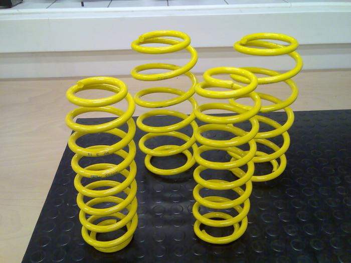

Ahoj, snížil jsem auto a předek spadl o 3cm a zadek o 3,5cm. Rozdíl je teď velkej, protože předtím byl zadek výš jak předek o 1cm. Dá se nějakým způsobem předek stáhnout o 1cm. Napadla mě asi blbost, ale nechodím v tom, tak nevím. Jak se na předku utahuje miska na tlumiči, tím se stahuje i pružina? Myslím to tak, že kdybych to dotáhl víc, jestli by to bylo možné to aspoň trošičku stáhnout. Zadek je teď dost nízko, tak tam dám ještě gumu do závitu, aby se to o 1cm zvedlo. Díky

Ten predek je blbost tou matkou to dolu nedostanes to ti drzi tlumic a ty 2 na stranach to drzi mysku aby se neotacela.

taky jsem si myslel, že to je hovadina. Prostě na zadek musím dát gumu do závitu a je to. No, kdyby náhodou měl třeba na předku pružiny -55 a sedlo to tak -45 a chtěl by je vyměnit za -30, nebráním se tomu. Jsou to KW

Losky:Těma gumama do zavitu je taky blbost,tím nezvíšíš výšku vozu.Dáva se to tam proto aby se zamezilo velkýmu propružení.Takže u tvého případu to nepřipadá v uvahu.To by si musel dát něco pod pružiny aby se ti to o trochu zvedlo.
o 28.03.2008, 12:25 | zdenek81
Losky:Nejlepší by bylo kdyby jsi ty přední zkrátil o mrtvý závit a bylo by to v rovině.Jaký má mít snížení ty pružiny?Vybral jsi správně pro danou motorizací?Ono se stane když dáš pružiny z dieselový verze na benzínovou tak ten předek tak neklesne jelikož motor dieselový je těžší než benzínový.
o 28.03.2008, 13:05 | Losky
byly to už z druhé ruky, tak nevím. Prý byly na naftě. Jinak kdysi jsem koupil v-maxx na jiné auto a tam zadek spadnul taky dolů a nafťák se ani nevyráběl. Gumy do závitů jsem už na autě tamtom měl, krásně se to zvedlo asi o 2cm. Dole ty dva závity byly namáčklé skoro na sobě, zvedl jsem to heveremodtáhl ty závity od sebe a nacpal tam tu gumu a od té doby jsem měl pokoj. Jinak pružiny to jsou KW -35mm

to zdenek81: vysvětli mi čím myslíš mrtvý závit?

tak jsem to prodiskutoval s kamarádem a o jeden závit to stáhneme. Zajímavý je, že ani auto po snížení neztvrdlo

DbAlesh :A jeje:-)Myslím tím ten závit který je na konci pružiny.Většinou jsou dva na sobě tak ten se dá uříznout aby pružina opět seděla ve správné poloze v misce.

Losky:Záleží o klik to uřízneš,jestli jen o ten kousek tak to nepoznáš.Tvrdost pružiny je daná počtem závitů a sílou drátu,proto se to nemění při odřezání.

tak nic, bohužel to nejde seříznout. Poslední závit je taky zatočen dovnitř a sedí nahoře v malé misce, takže smolík. Budu muset zadek o 1,5cm vyzvednout asi:( Nebo kdyby náhodou měl na předku snížení -55 a chtěl to -35, nebráním se výměně

Losky:Tak to je naprd.A nebo zkus jestli neprodávají nový předkový samostatně.A nebo nějaký inzerát kde to někdo prodává.

guma do závitu má výšku 20, 22, 35mm, tak tam nacpu 35 a zadek půjde o ten 1,5 výš a bude to, pak bude předek -30 a zadek taky. Jinak kdyby někdo chtěl, tak ty předky vyměním za -55 nebo -50, minimálně reálných -40:))

případně se chci zeptat, zda jde seříznutá pružina zase trochu zatočit do středu třeba nahřátím? ASi taky blbost, co? Jsou to ty pružiny širší vzadu

Losky:jde nahřát ale je to naprd kvůli materiálu,tím ohřevem změníš charakteristiku toho materialu.I když při výrobě to taky dělaj za tepla ale takhle doma bych si to nelajznul:-(

Ach jo, že já vůl nekoupil ty supersporty -55/35. No, aspoň tyhle nevržou, dám podložky a zadek půjde nahoru, takhle mám nad kolem asi 4cm, ale až je tam fouknu, budou gumy a lemy zároveň. Zkoušel jsem si sednout do kufru a teď mám nad gumou 1,5cm takže kdyby tam byly podložky, už bych asi dřel. Takže guma, podložky a snad se to nějak zpraví a za rok půjde celej podvozek. Buď lacinej štelovák od Streetlinu, nebo V-maxx. Jinak díky za radu, asi by to opravdu nebylo moc dobrý to nahřívat a asi by se to ani nepovedlo
