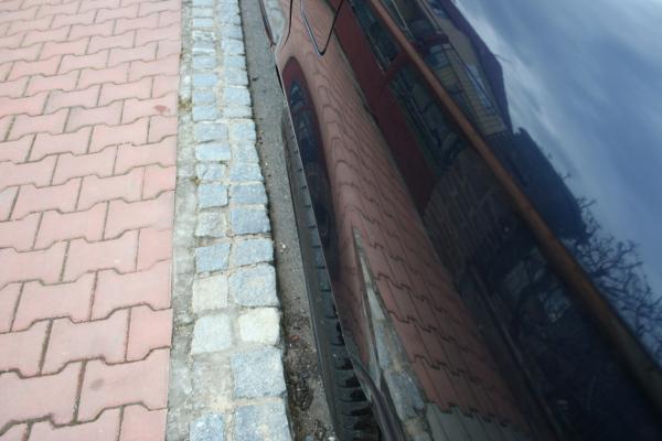

tak z 225/45/18 na 245/45/18 to neni vončo :) kola čučej fest .........
vepředu pudou podložky ještě slíznout ale max o 0,5cm :)vzadu už sou nejmenší co jdou :)
dělá se třeba něco jako nějaká pryž co se naroubuje do pružiny aby se jí zkrátil maximální chod ? :)

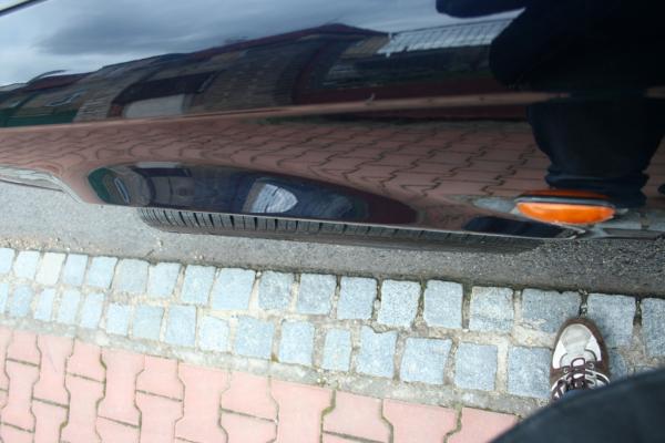

o 22.03.2008, 16:21 | Nismo.Power
foto k příspěvku  od Nismo.Power
o 22.03.2008, 16:23 | Nismo.Power
zadek je vcelku vpoho

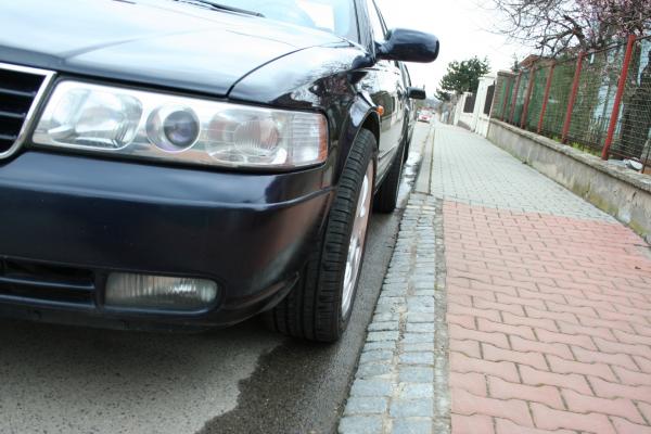

o 22.03.2008, 16:24 | Nismo.Power
předek ne :)

o 22.03.2008, 16:44 | u-geen
pryz se dela, divim se, ze to zrovna ty nevis... delaj se i dorazy na tlumice, pokud je to u tohodle auta resitelny (ale to je snad u vsech :)

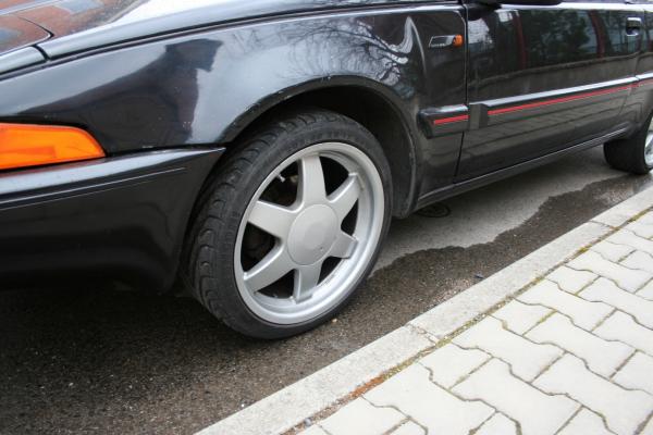

o 22.03.2008, 17:59 | ebeerman
Co za šířka/profil na tom SAABu?To vypadá na nějáký šlupičky,možná blbě vidím:)

o 22.03.2008, 18:56 | fredh
a co ještě líznot trochu dosedací plochu kola na fréze?
Blbost nebo ne? taky třeba těch 0.5 cm

o 22.03.2008, 19:36 | Nismo.Power
ebeerman : 205/40/RZ17 volvo 480 Turbo :)
ugeen : asi zkusim dorazy , dvě podložky mám 22mm a dvě 26mm tak ty stáhnu o 4mm , stahovat kolo to nevim to se mi nechce zrovna :)
dorazy na tlumiče jsou u mě řešitelný jen na předku, zadek nelze je tam vzducháč a péro je vedle něj takže tam jedině pryž do ní :)
vytahovat lemy je kravina, origo jsou dost vytáhlý a pak bych tam dal zimáky a vypadal bych jak kokot :))))
přinejhoršim bych dal předek 235/45/18 :) s 225/45/18 to takovejhle efekt nemělo ani na stejnejch podložkách :)

o 22.03.2008, 23:22 | Nismo.Power | Upraveno: 2008-03-22 23:23:35
ebeerman .. . .. jinak ani moc šlupky nejsou, a dokonce se to na to auto vešlo nad moje očekávání uplně vpoho :)

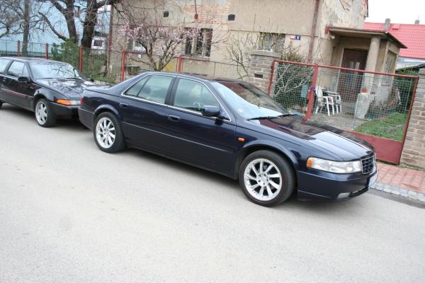

o 23.03.2008, 11:27 | mishan
Nismo: co ta chalupa za Caddym, v tom bydlíš??? :-))))
děs ..... :-) ;-)
o 23.03.2008, 11:58 | Nismo.Power
spas : díkec .. . .. . v tý fábii to nebylo tak hrozný jak jsme k tobě přijely neb jsem měl newmanův polštářek cadillac za zádama :)
mishan : tam jen parkuju neb tym nikdo nebydlí :) bydlim naproti ;-)

o 23.03.2008, 16:45 | Machča | Upraveno: 2008-03-23 16:48:34
kola s většim ET by to vyřešily ale předpokládam že jiný kupovat nechceš takže narvi tam ty puky
