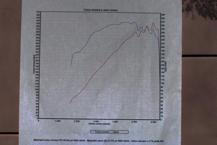

dneska jsem mel moznost zaject na brzdu seal leon cupra 2,8, 4x4 kompresor, a jak jsem dopadl 267 ps a 338nm kroutici moment trochu male zklamani puvodne je vsude psano 285ps

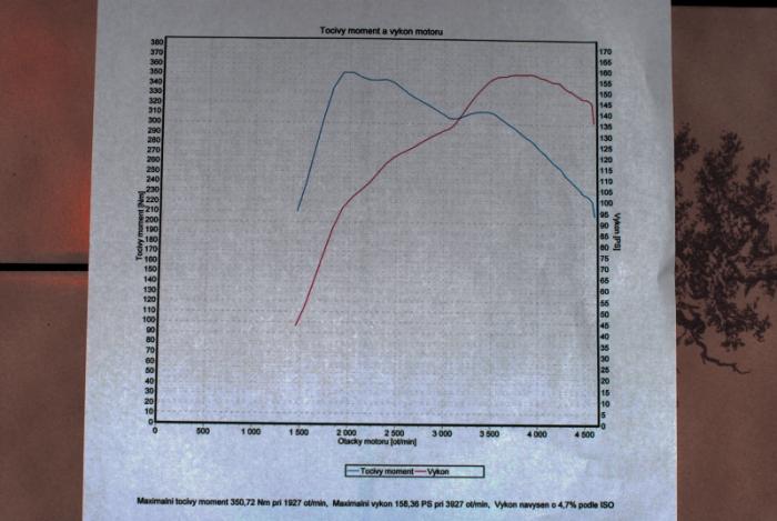

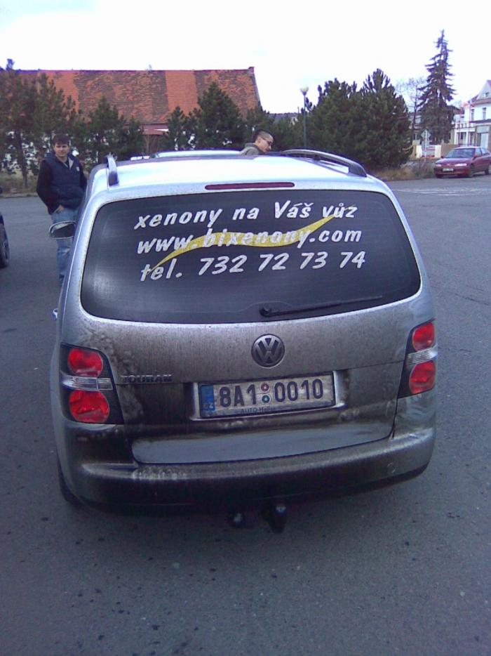

vw touran tdi, tady zase male prekvapeni v serii 74kw tzn 100 ps a zde se podarilo dosahnout hodnot 158,36 ps a 350,72 nm, auto je malinko upravene

Leonek mě teda trochu zaskočil asik jako tebe ale hrozný to není :)...mě to čeká taky s M3 tak jsem zvědavej ....
o 18.03.2008, 20:36 | ddawe
myslim že kdyby leonek dostal viceoktanovej benzin tak tam těch 285 bude, na co jel? na natural95? možná se pletu ale ted o tom viděl něco v 5th gearu a u některých aut to udělalo i těch 15-20 koniku... třeba konkretně u subaru který tam testovaly

vw super , tam bude asi víc jak malinko úprav :)
o 18.03.2008, 20:42 | Unihero
koukám touran větší krouták než leonek:-)))

leon 100oktanovej shell power, 95 do leona je asi vtip? u nadrze je uvedeno natural 98
o 18.03.2008, 20:59 | Honza2.016v | Upraveno: 2008-03-18 21:02:48
u leona to vypadá na problém s palivem-dle toho hrbatýho grafu od 5000 ..jak se chová za jízdy v těhle otáčkách na 4/5tku?
to je právě u nás škoda,že nikdo zatím nebrzdí a rovnou neměří A/Fjakotomu je v zahraničí,kdy při podezřelý bohatosti,nebo průběhu výkonu hledaj okamžitě problém

ne, u leona je problem u pretlakoveho ventilu je nastaven aby se otevrel, jak otevre tak padne vykon a pak zase nabehne, tzn upravit RJ a nastavit ventil popr dat jinej, jenze tu u nas o tom vi kazdej prd s tu RJ tady nidko neudela, pokud bych si ho nechaval vim o upravach co mi pridaji tak cca 20 koniku a neco malo NM
o 18.03.2008, 21:06 | xenonman
popr je tam moznost ze nestaci davat benzin cerpadlo ale spis bych se priklanel k tomu ventilu je to i slyset jak otevre, problem u tohoto vozu jsou znalosti, pac to u nas nidko nezna

co si dal na Tourana že se takhel vyšvihnul?
o 18.03.2008, 21:36 | xenonman
turan mel tu vyhodu, ze se vse mohlo uprovovat primo na brzde tzn upravy vseho se pak rovnou zmerily jestli to pomohlo a pridalo kroutak, ja doufam ze 160 koniku jeste neni konecna a pudje se nahoru

rekl bych ze jednotka pada do nouzaku a pak se pokousi nahodit se. podle tech vln. Zkusil bych jinej sw a hned to bude lepší.

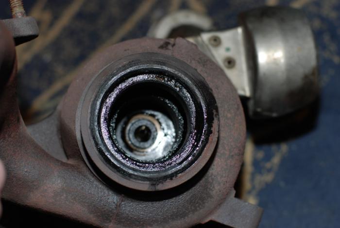

neni nad radne vyladenej motor :-)

Hmm, pekne pekne, olejicek vsude, mnamka :-)) PAk dej foto turbiny :-)

Lukaash: abys věděl komnu se vyhnout :o) černá prdelka a KO turbo :o)
o 21.03.2008, 14:47 | xenonman

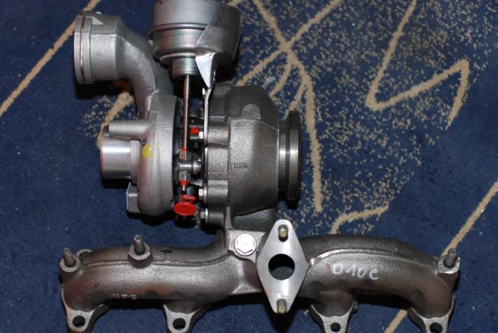

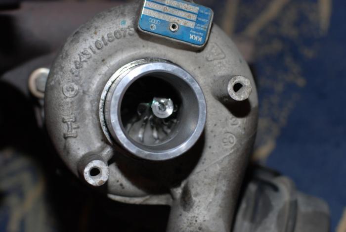

ale problme byl v turbicku :-) uz se v tom zase hrabaly ceske rucicky a takhle to dopadlo, dneska jsem kupil uplne nove turbo a vstriky jsou pripravene vetsi tak jdeme snad na 170 koniku

Hezky :-)

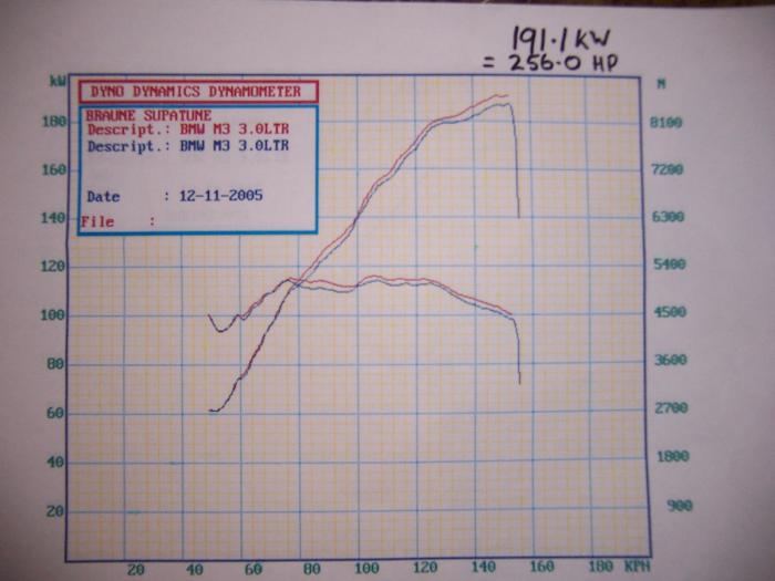

taky hodím jedno překvápko - po měření návštěva BMW, koprese atd po prohlídce vše ok ....
úpravy:3,8kg setrvák, vejfuk, CAI, chip
