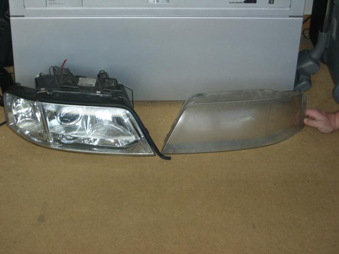

Tak se mi válí doma mraky total plexiku na A6,škoda to zlikvidovat,tak sem to zkusil,brousil,brousil a leštil a pulíroval a toto je výsledek.

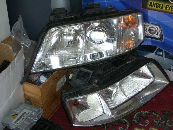

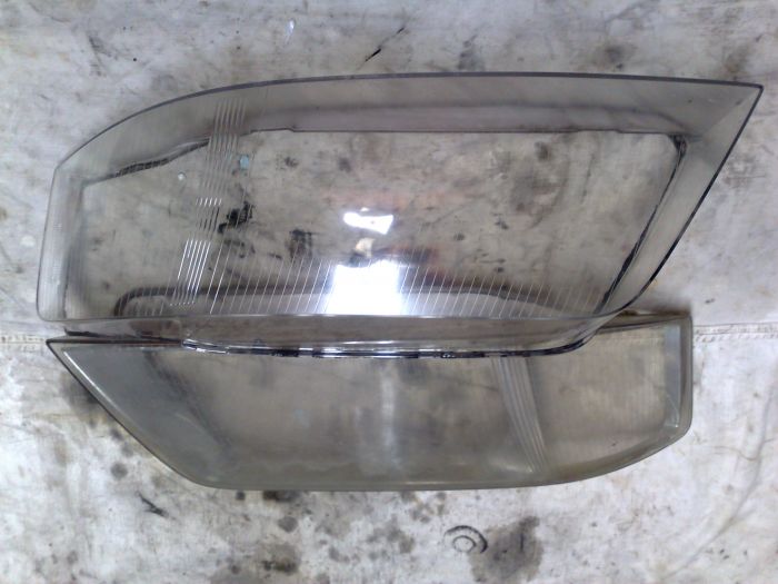

o 16.03.2008, 22:04 | Satas
A zde rozdíl mrtvé sklo a po rozleštění.
foto k příspěvku  od Satas

o 16.03.2008, 22:28 | mishan
good work !!
o 16.03.2008, 22:42 | Kleneex
hele a to byly uz pred tim cire skla nebo si to vylestil??
Potreboval bych udelat z mech take cire ;-)
o 16.03.2008, 22:52 | mishan
no co vím, tak A6 má jedině čiré překrytí světel.. takže je Satas jen přeleštil, když byly zašlé ...
Kleneexu, nehul to už :-D
o 16.03.2008, 23:02 | Satas
Jj byly to origo cire,ale uplne total dosekany od kaminku a vysisovany sluncem.ted jsou stavem nových.

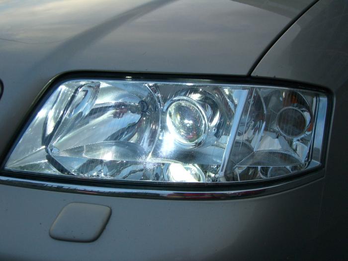

o 19.03.2008, 08:44 | Satas
No a takto finalní stav,ty lampy by se jinak mohly tak akorát vyhodit do popelnice.

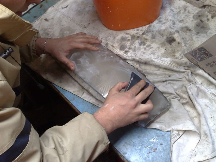

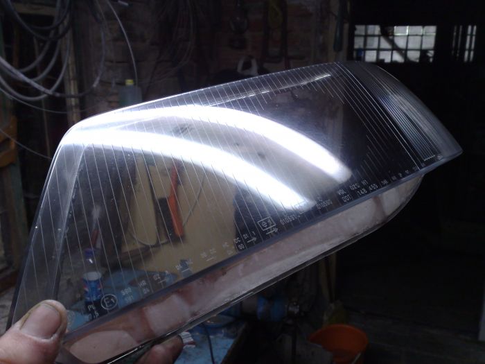

A ted natvrdo komplet repase s nářadím a nastroji od 3M,posudte rozdíl.

o 03.04.2008, 00:03 | Pekys
kolikátkou si to bral smirkem? V obi maj nejjemnější 1200 a to se mi zdá dost málo.

o 03.04.2008, 10:33 | Satas
jsou to spec smirky a pasta od 3m vc lesticky.jinak smirek 800 pak 1200 a 2000 a rozlestit masinou.
