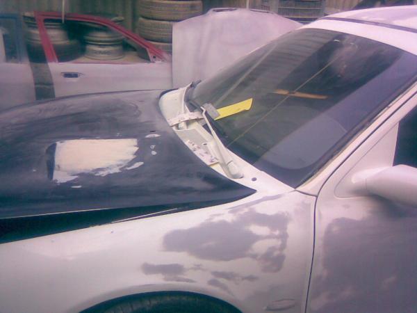

o 16.03.2008, 22:38 | Kleneex
Ja jsem take pouzil flex ;-)
foto k příspěvku  od Kleneex

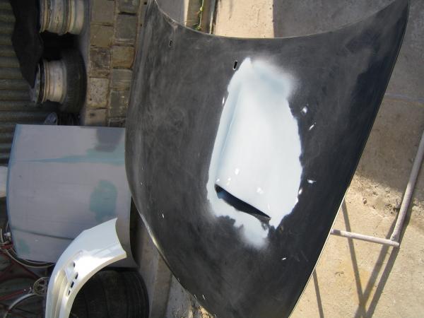

o 16.03.2008, 22:39 | Kleneex
