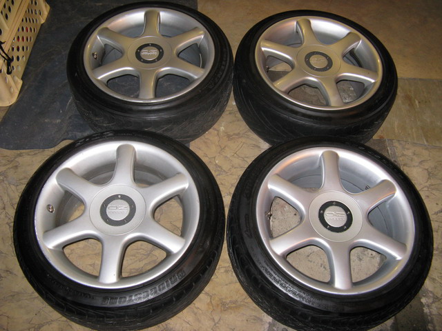

o 12.03.2008, 08:09 | tykeev
to w4tch1:
a co konkrétního sháníš?
v rozteči 4x100 tam mám moc hezké 16"
4ks alu OZ RACING Saturn Plus
rozmer: 7,5x16"
roztec: 4x100
ET: 37
pneu: 205/45/16" (2x 5,5mm a 2x 2mm vzorek)
stav: kola jsou ve výborném stavu, mají jen drobnější oděrky
cena: 10 600,-
KONTAKTY:
mobil = 777301540
web = [ Link ]
e-mail = info@kvalitka.cz
foto k příspěvku  od tykeev
