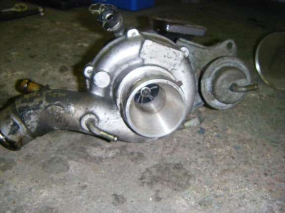

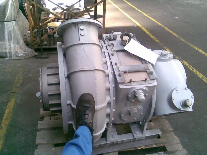

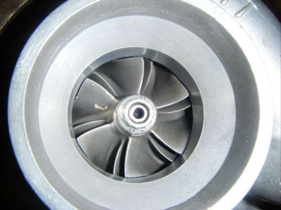

1.foto seriové turbo IHI VL7
foto k příspěvku  od Reprák

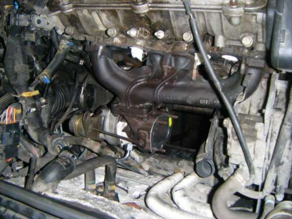

2. foto - seriové IHI VL7 strana výfuku

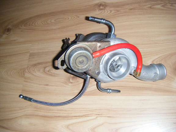

o 03.03.2008, 07:53 | Reprák

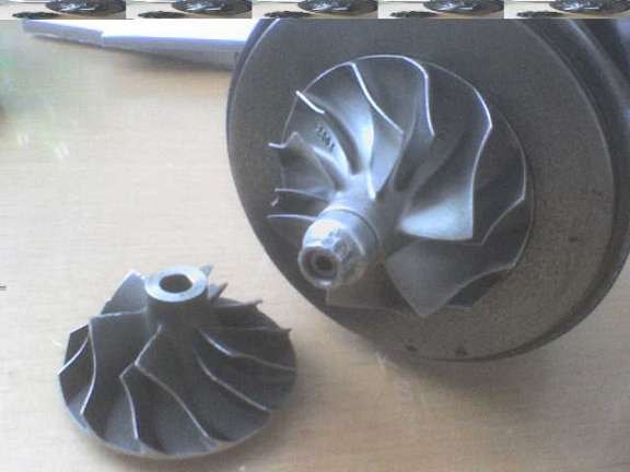

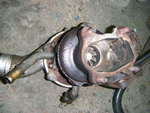

foto č.3 - sací lopatka Garrett T2 vs T25

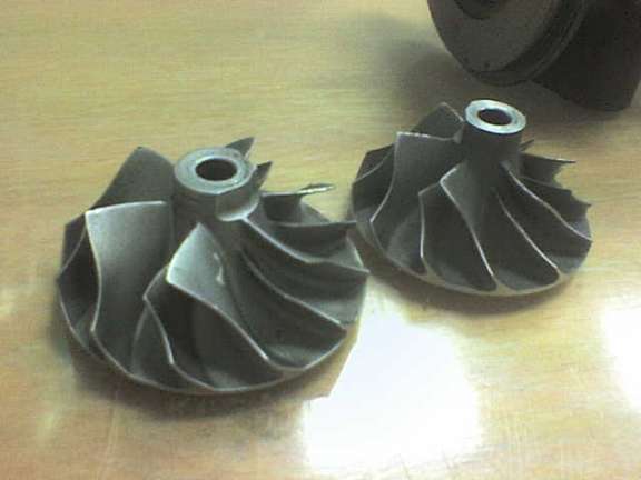

obr č.4 - zvětšené tělo Garrett T2 tak, aby se tam vešla velká sací lopatka T25

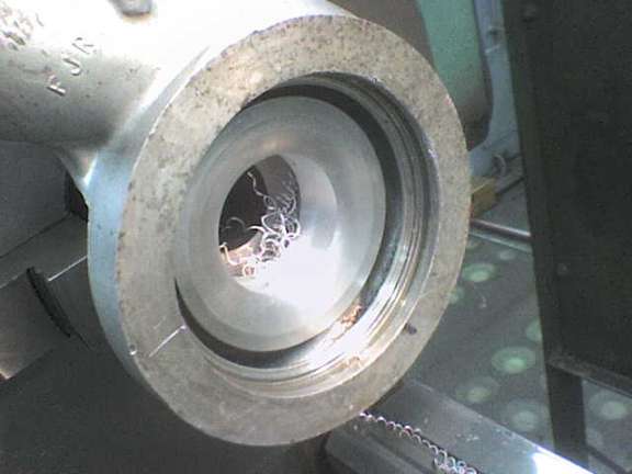

o 03.03.2008, 07:55 | Reprák

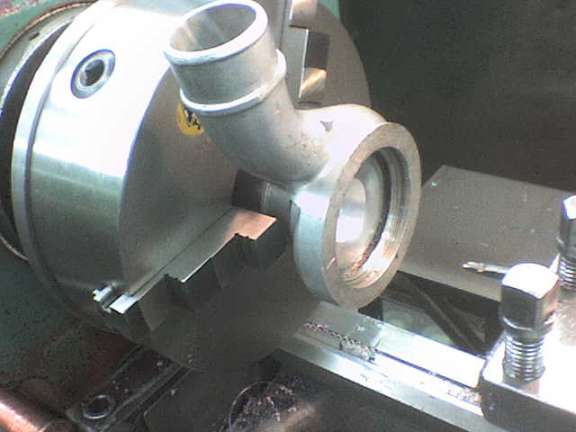

Fotka č.5 - Sací část Garrett T2 musela jít na soustruh, podle tvaru priruby T25 se udělal tvar, vystredeno na 0,03mm :)

o 03.03.2008, 07:56 | Reprák
Výsledek: T2.5 hybrid - T2 turbo, tělo, T25 sací lopatka a upravená sací část
Tady už je zkompletované.

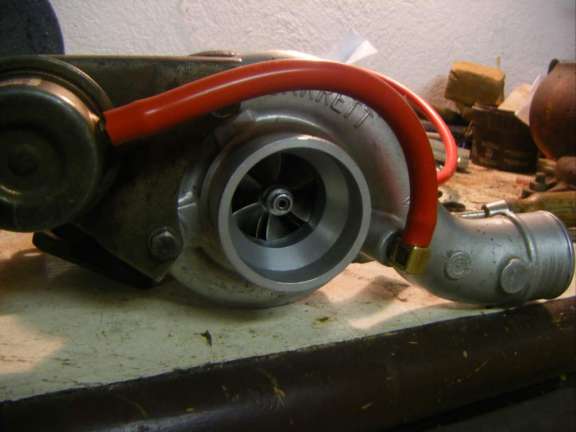

Nové hadice a trubky

Už je v autě. V sobotu jsem ho nandal. Proběhl testovací provoz na 0.7baru a zatím v pohodě, uvidíme až zvednu tlak na 1.3baru :) držte mi palce ;)

o 03.03.2008, 08:11 | Reprák
já :D
a jeden šikovnej soustružník :) když jsem mu vysvětlil, jak se věci mají, nabrousil si nůž podle tvaru původní příruby a začali jsme laborovat ;)

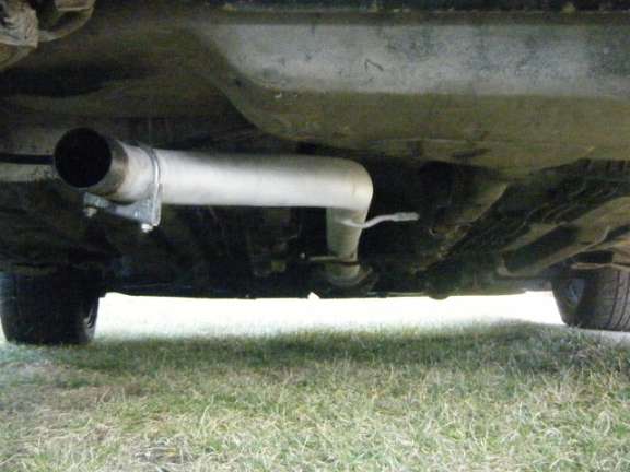

o 03.03.2008, 09:46 | Reprák
výfuk jen trubka 61mm šopovaná hliníkem. Konec je výfuk čong, 2.5" ,63mm vnitřní, se silencerem, bez něj to řve jako prase :D

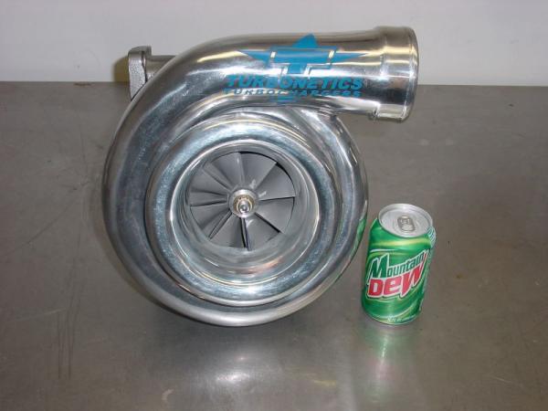

foto k příspěvku  od Karlos
o 03.03.2008, 21:44 | Reprák
kdybych mel tohle, tocil tak k omezovaci, tak tohle turbo natlaci tak 0,05baru :))))
o 03.03.2008, 22:13 | Karlos
možná tak 0,05 mega baru:o)))

vůči turbu z lokomotivy je to pěknej prcek..tohle je z lokomotivy se kterou jezdím..ze šestikola 771 , turbo váží 610kg a piští jako svině
foto k příspěvku  od blázen
