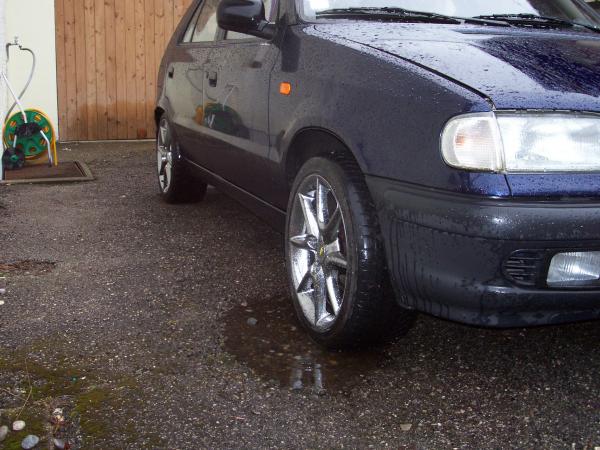

dik kluci,problem by ve stredicich krouzcich...uz je to v pohode :-))
foto k příspěvku  od stewe21

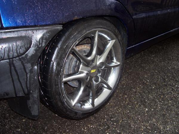

o 29.02.2008, 06:14 | stewe21
detail zadku...
