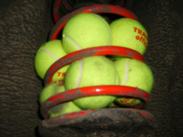

Libor: ty sponky jsou drahý, na to se v ykašli. Určiě ti někdo tady dá tip, kde ty gumy sehnat. Mrknu ještě ve starých kontaktech, měl bych mít mail na člověka co je prodává. Jinak na tenisáky kašli, v zimě zmrznou atd. Dal jsem je tam a bylo to na dvě věci. Dám jsem foto, jen prosím nikoho nekritizovat, byla to zkouška:)

o 21.02.2008, 20:51 | Losky
Verano: jenže moc se to neosvědčilo, aspoň u mě. Různě se deformujou atd.

o 21.02.2008, 22:23 | Dave72
Něco podobnýho ěl kamoš a normalne mu to vypadlo za jizdy
o 21.02.2008, 22:28 | Losky
tenisáky můžou vyskáknout, ale ty gumy do závitů ne. Zvedne se to heverem, aby se uvolnila ta pružina, nacpe se to tam a sundá z heveru dolů a už to ani vyskočit nemůže, protože na tom bude sedět celé auto
