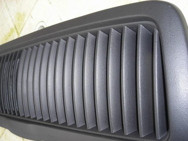

o 19.02.2008, 11:08 | Fridom | Upraveno: 2008-02-19 11:09:07

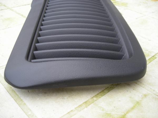

Zde je real foto:

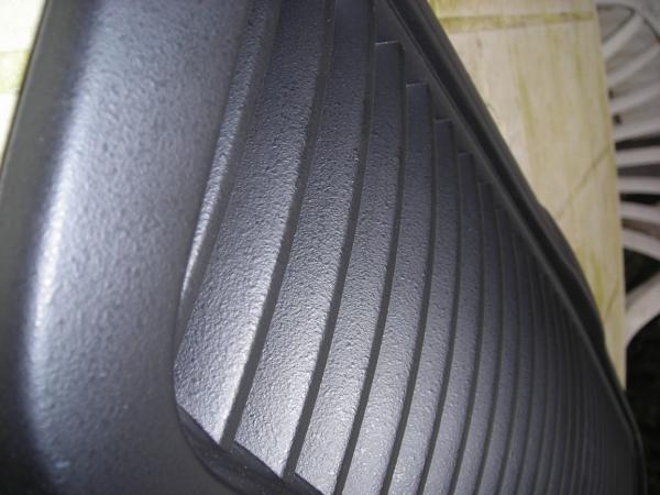

o 19.02.2008, 11:10 | Fridom

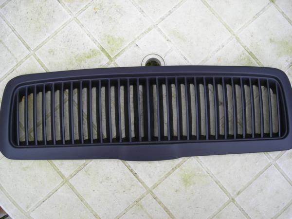

Tak to vypadá ještě dobře :o)

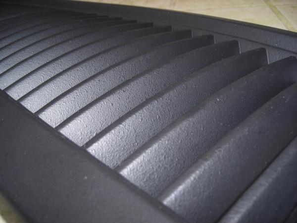

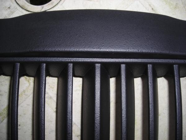

A tak to je detail

o 19.02.2008, 11:16 | Fridom

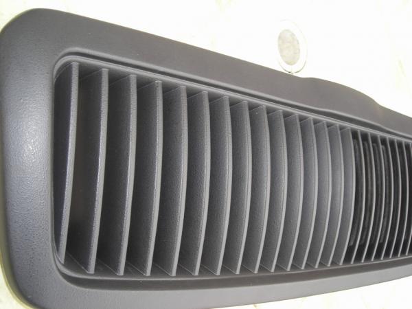

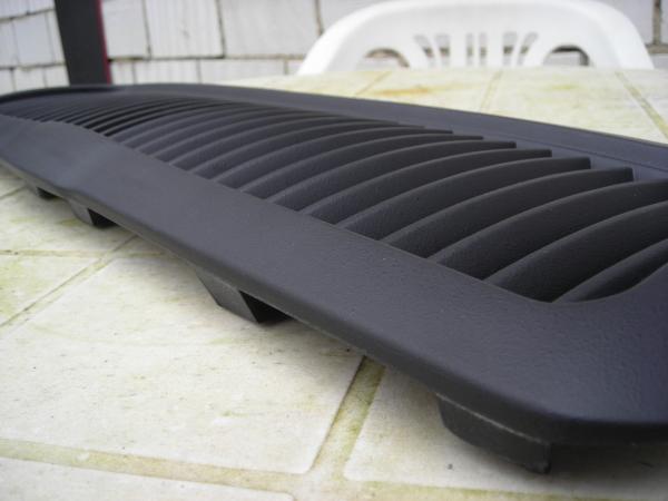

Prostě jak kdyby to někdo poblil !
Nevim no, koupit masku skoro za 2500 Kč s tim že se pak bude tejden brousit a já nevim co se s tim dělat, aby to nějak vypadalo, mi příde docela na <>
o 19.02.2008, 11:43 | DJ.UFÍK
takhle to vypada jak rost od kamen:o).....
hele ja myslim ze by to striknout slo:o)
o 19.02.2008, 11:46 | Fridom | Upraveno: 2008-02-19 11:48:05
DJ.UFÍK: Jako ano puide to, ale trávit tejden s tim abych to obrousil a za masku dal skoro 2500 kč tak to je no nebudu kurva sprostej !
Ale v tom jak to bude snadno obrousit, aby to nějak vypadalo se nevyznám, hodim to lakýr. a jsem zjedavej co mi na to řekne.
o 19.02.2008, 12:01 | Smrada (M)
A opravdu se ma strikat? Tohle vypada jak konecna povrch uprava. Proste pomeranc :)

Me to nepripadne tak hrozny.
o 19.02.2008, 12:24 | .mycTD
jj, to uz je povrchovka. strikaji se tim treba rozvadece :-P
mmch. origo je snad v chromu, ne?
o 19.02.2008, 12:29 | Fridom
Smrada (M): No jako mít na autě masku, co vypadá jak kdyby jí stříkal slepej, pomeranč jako prase, tak nevim jestli to neni tak hrozné, kdyby si to viděl v realu, tak by si asi mluvil jinak.
.mycTD:jj origo je chrom
o 19.02.2008, 12:30 | .mycTD
kazdopadne tenhle pomeranc je prave zamer, je to spesl barva. doma tim mame nastrikany kamna.
o 19.02.2008, 12:34 | Prady
Tak to vypadá jako povrchová úprava tzv. dezén, ty se co já vim nelakujou, takhle přesně vypadaj takový ty příšerný plastový lemy co se dávaj třeba na feldu, nebo takový ty falešný nasavače, přesně tenhle typ povrchu.

o 19.02.2008, 12:44 | Petura
nj, nic jinýho než broušení ti nezbyde ... vzal bych to bruskou nahrubo, zalil změkčovadlem a kobou a pak hezky pod vodou, ale ta mřížka bude neskutečnej voser (nezávidim) :o)
o 19.02.2008, 12:48 | Fridom
Petura: jj, ale tak co bych za 2,5l chtěl že :o D
Kua za ty prachy, krevety ! :o DD
o 19.02.2008, 13:17 | BadyS
heh, oni to maj asi normálně stříknutý barvou na plasty, která se používá např při opravě origo černých nárazníku, udělá to strukturu jakoby plastu, docela dobrá věcička, ale dát to takhle na tu masku, asi jedině z duvodu odolnosti proti kamínkům apod ???
no tak to jsem teda ztratil zájem, nalakovat to pujde, stejně jako lišty nalakuješ pěkně do hladka, problém s tím nebude, ale to mě sklamalo teda
ABS plast by to měl být ne?
o 19.02.2008, 13:54 | Fridom
BadyS: ee neni to ABS plast ale
Popis: Výplň rámu masky v originálním designu bez znaku je vyrobena z černého tvrzeného polyuretanu. Díl je jeden celistvý kus, jež je vyráběn vstřikováním plastu do formy.
o 19.02.2008, 17:27 | m1tv
hele jestly je to barva na narazniky jako že asi jo tak by to melo jit normalne dolu skus vzit technickej benzin a nekde kde ta maska nebude koukat to skus z ni umejt melo by to jit normalne dolu aniž bys narušil polyuretan ..
o 19.02.2008, 20:57 | Fridom
m1tv: ok díky skusim
o 20.02.2008, 18:09 | Fridom
Tak jsem to zkusil dát dolů tech.benzinem a asi to pude.
Když jsem to dal lakýr. tak se mohl smíchy potrhat, že to co na tom je, tak se používá na spodky aut, už nevim jak to nazval.
Prej je to tam protože jsou v masce pory a to se prej tak to nekvalitně udělané nesmí prodávat, tak to nastříkaj tímto sráč_m a vesele se to prodává.

Je pro zajímavost, na masce je zezadu vyraženo CZ :o)
o 20.02.2008, 20:35 | m1tv
neřikal že je to střikly BODYčkem?
o 21.02.2008, 10:26 | Fridom
Tak jsem mile překvapen, že i v Milotec asi pán usoudil, že takováto povrchová úprava asi nebude to pravé ořechové.
Odepsal mi:
Pošlete mi to zpět. V pondělí by měl přivézt jiné díly. Fota jsem přeposlal
dodavateli Milotec GmbH Wiesbaden,aby zjistili,kde udělali soudruzi chybu.
S pozdravem
