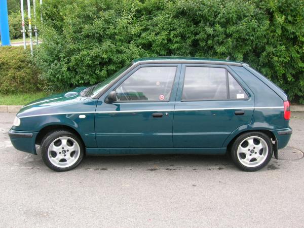

tady jí máš na 7,5x16 ET35, nejdřív jsem tam měl 215/40/16 -musely se upravit zadní lemy (stačilo zabrousit pertly), pak jsem dal 205/45/16 - vcelku v poho, ale po snížení -30/-30 se musely stejně upravit i přední lemy....
ale 16" jsou akorát jak dělaný na feldu

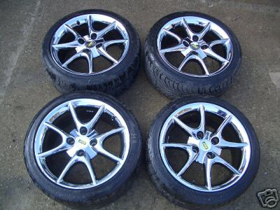

felka sa nebude znizovat...maximalne predok,zadok je dole vdaka muzike (cca100kg) ...auto je frajerky tak nechcem nejak zasahovat do lemov a podobne...kola su uz objednane tak uvidim ked dorazia
foto k příspěvku  od stewe21

stewe21 ..hezké kolca:)

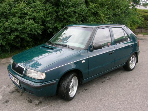

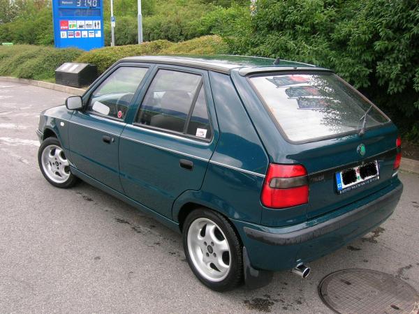

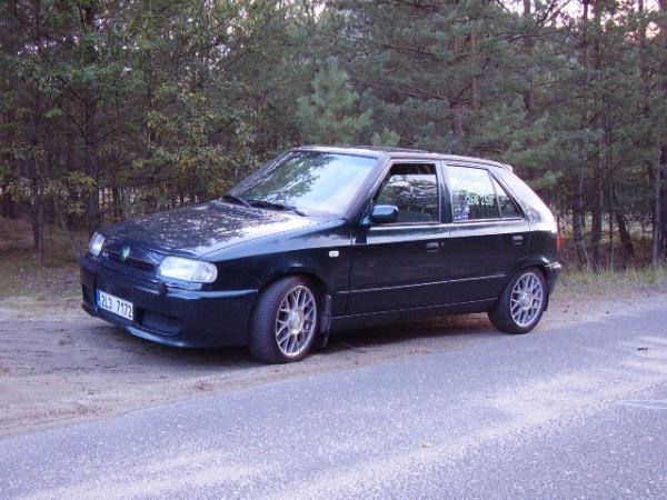

to stewe21: zbytečně tě strašej, jestli máš ET38 šířku 7,5 a 16, tak to bude bezproblémový, jak sem říkal pokud je na felině šířka těch 7 nebo 7,5 a ET do 35, tak je to bez úprav, já mám kola na feldě , 7x15, ET 35 a s velkejma rezervama v pohodě, eště budu dávat podložky, ale jak tu psali vejš ET 25 to už je moc malej zális, hod na to pneu 195/45 a máš to supr

prady....dik konecne odpovedal niekto k veci :-) mozes hodit foto?

o 19.02.2008, 16:32 | Prady
foto k příspěvku  od Prady
o 19.02.2008, 16:33 | Prady
o 19.02.2008, 16:35 | Prady
o 19.02.2008, 16:37 | Prady
Skury: tak zdá se, že tam eště rezervy sou, tak chci nějaký podložky zkusit
