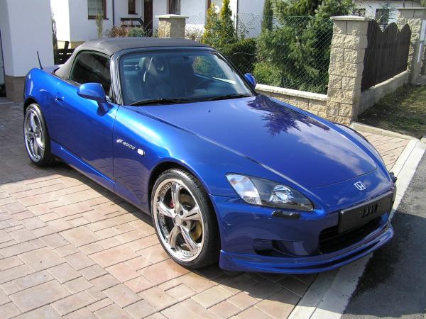

foto k příspěvku  od Rajdlos
o 15.02.2008, 19:22 | Tichy
Martas ta modra je nadherna..uff

o 15.02.2008, 19:47 | Luke_288
OT: jako Tichy, pecka
