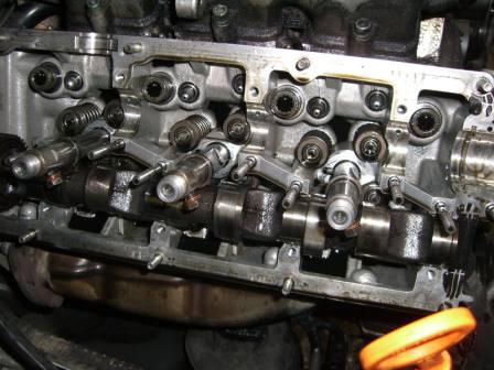

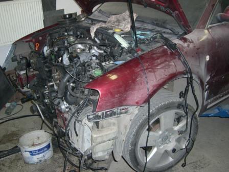

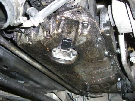

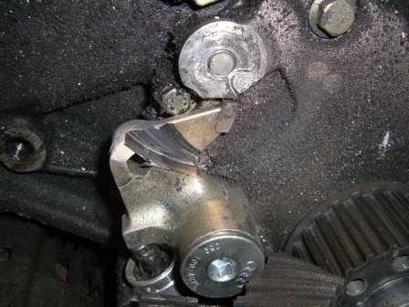

Tak jsem byl zas svědkem toho co následuje po odborném zásahu do motoru V6 TDi,rozvody nakreslený omalovaný za to bych kopal do držky!vše utažené momentem = na krev atd.Tudíž se napínací kladka užvejkla přeskočil rozvod a nashle.Výsledek komplet potkáno,nezbylo jediné vahadlo ventilů zdravé.Takže sem to rozebral a takhle to vypadalo naživo,zítra přijdou díly složim to a večer to vrčí a já si připíšu čarku za další zachráněnou dvaapůlku.-)))))
foto k příspěvku  od Satas
o 07.02.2008, 20:14 | Satas

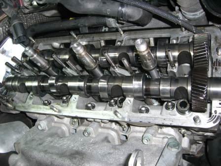

o 07.02.2008, 20:15 | Satas

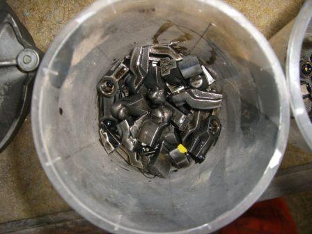

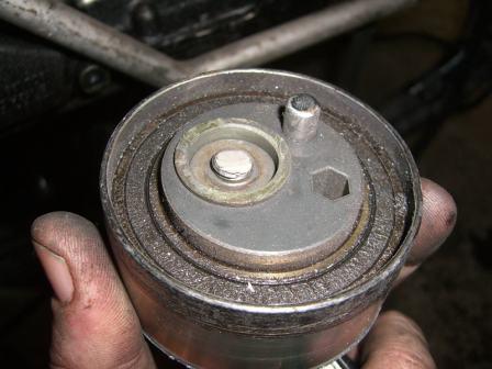

o 07.02.2008, 20:16 | Satas

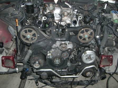

Na r.03 dost ochcaná,ale je to zas jen vizitka péče ničeho jiného.

o 07.02.2008, 20:41 | Satas
pavelk:Já se hele vrtal v každý kterou sem měl,A4 byla A1 super taky ale měla mušky tak sem jí doladil a pak sem jí prodal já debil,A6 co ted mam sem už taky dovychytal zresuscitoval a tu už si necham chvíli,snad,ale láka mě Allroadek no.-)))

o 08.02.2008, 08:00 | Satas
Máte ale pravdu je to tak,kdyby sem dali řetez byl by pokoj,ale......Kdo by jim pak za co platil kdyby se ten řetez nemusel pomalu vůbec měnit??Takhle s v koncernu řeknou za origo rozvod pomalu 25K jen za díly.Nicméně tenhhle superb byl poznamenanej prasetem z maštale proto se to stalo.

o 08.02.2008, 09:36 | SpasitelKlokanu
Kdyz to nekdo v mastali dosponoval metrovym pacidlem tak se nedivim :-)))
Ale pekne se uzvykla, to byla origo kladka??

o 08.02.2008, 11:31 | Satas
Vim ale mam díly za pakatel,neřešim.Jinak kladka byla Auto kelly co chcete no....

To se potkalo a ventily jsou OK??
o 08.02.2008, 23:17 | Satas
Potkalo ale V6 Tdi je udělána tak že když se potká a píst narazí do ventilu tak to zlomí vahadlo a ventil se neporušen zavře.Jinak auto už jezdí jak fik.-)))
o 09.02.2008, 06:41 | venito
no velice krasne to maji nemci resene:) na blbou V6 sou ty rozvody silene.... a tak zaolejovanou vanu nema auto z roku 96 ktere nove stalo polovic co tahle "limuzina" ....ale to je fuk, spis nejak neverim ze budou ventily 100% rovne kdyz po nich baci pist..... ikdyz pri otackach TDI to asi mozne je
