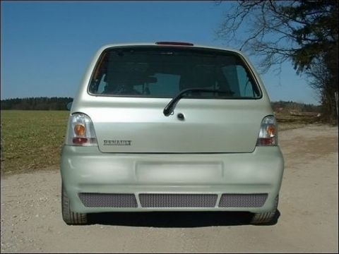

Kdyz dam na auto naraznik novej z lamina....budu tak mesic jezdit a az potom ho doupravim a necham nalakovat je to problem?Bude na tom drzet pak lak?Nebo se na to mam vykaslat a rovnou nasadit upravit,nalakovat a pak se modlit aby si to moc nesedlo a lak nepopraskal?
o 06.02.2008, 19:51 | DJ.UFÍK
jde o tohle...jen pro predstavu...

myslim že problém neni žádnej jde o to co je doupravit?
záleží kolik a hlavně jakýho kitu dáš? pokud sou to velice hrubý přčechody"praskliny nebo 2 kusy k sobě" tak se to buď rovou slaminuje k sobě nebo je kit se skelnýma vláknama pak klasika a pak jemnej pod lak
a taky záleží kde to děláš ne každý má vytápěnou garáž a v tutej zimě to moc nejde na kit a zbytek prací tak min +10stupňů

Tak jak to vypada zaklad je hodne dobrej...takze staci doresit osvetleni spz,nejaky napad?Napdlo me 30cm pasek s LEDkama...do zakladu a do laku:-)
o 07.02.2008, 18:28 | sagi
upravil bych to abys mohl ty diody zapustit aby svitili primo na RZ a nebyli videt :) ale to bude chtit asi upravit ten vyklenek co?vic ho zapustit,nebo tam je misto?
o 07.02.2008, 18:49 | Kesam
sagi:Takhle presne am osvicenou spz ja mam je schova dal jsem tam ty tuzingove co delaji jako do spz tak jsem je rozebral vyvrtnul diry a nandal je tam.
Jeste otazecka tohle to auto je twingouš??
o 07.02.2008, 20:13 | DJ.UFÍK
jj Twingo budu vypadat podobne ale v cerne...mista tam je nastesti hromada takze staci jen vyvrtat otvory a napasovat pasek 30cm s ledkama:-)
