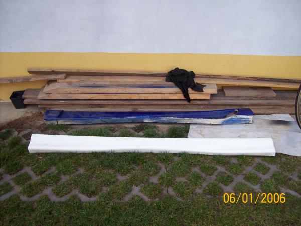

Ahoj hlavne nekupuj stou kapsou vzadu tou obri je to na pitchu dostava to zahul jinak je tam ta kapsa a jeste udelas lepe kdyz to zalaminujes uplne normalne do hladka bez tech kapes a pak ty hrany natahni tim lepidlem co to prilepis a je to prelakovatelne a hned to nebudes myt rosekane od šutru poslu ti foto .
o 23.01.2008, 16:41 | Kesam
Tenhle styl je na hovno

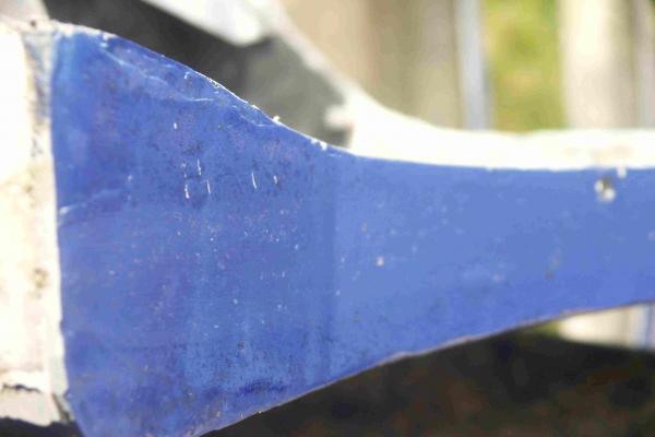

o 23.01.2008, 16:42 | Kesam
Od prednich kol je to tam na sracku omlaceny a je to hnus

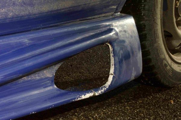

o 23.01.2008, 16:43 | Kesam
Takhle jsem to mel natazene na narzniku a to se ti neodloupne. a nic ti to neroseka.
foto k příspěvku  od Kesam
o 23.01.2008, 16:45 | Kesam
Je to POLYURETAN tim to prilepis a muzes to natahnout a kdyz jsem je sundaval tak jsem je musel odsekat je to porad takove gumove a drzi to fest je to šedé jeste ti poslu fotku prahu new.

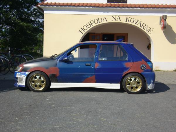

o 23.01.2008, 16:48 | Kesam
Ja jsem tam dal tyhle misto tech modrejch
