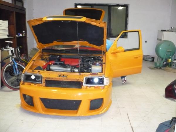

jaky kola mam dat na feldu?a jak velky?
foto k příspěvku  od felda166

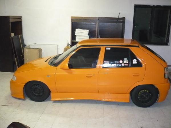

o 21.01.2008, 11:38 | felda166

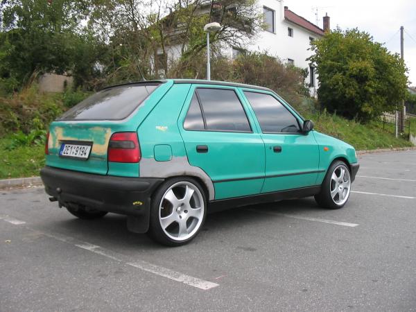

já tam měl toto jsou t o 16"x7,5 pneu bylo bridgestone turanza 205/45/16 a seper šlo to na seriovku bez podložek byl to stejnej vzor co je na oct ale s roztečí 4x100
foto k příspěvku  od viper

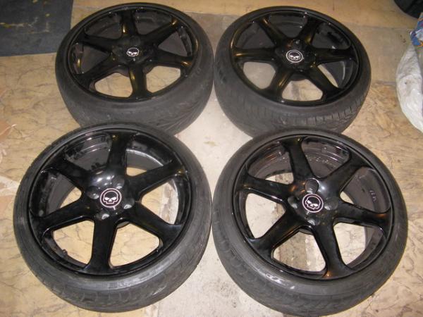

no, já bych tam mrsknul tyhle...
díky velikosti pneu by se tam naprosto v pohodě vešla a barevně k tomu ladí maximálně
foto k příspěvku  od tykeev

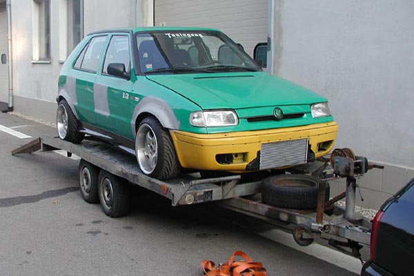

17x8 s pneu 205/40
nemam servo, neslo to ridit, absolutne to nebrzdilo, tahalo me to od krajnice ke krajnici. Dle me 17 na Feldu nepatri...
foto k příspěvku  od tommas

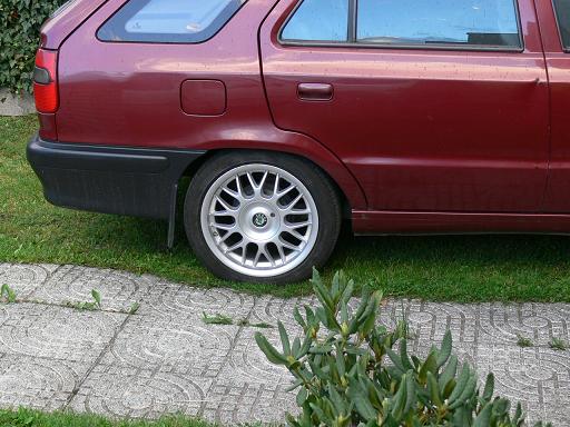

o 22.01.2008, 09:11 | Laďas
Já mám na feldě v kombíku 17x7- pneu 205/40 a naprosto v pohodě.. řízení mám ještě strmější převod,bez serva a jezdím s tím každý den.. Nikam mě to netahá.. Musíš asi udělat gererálku nápravy,geometrii a tak Thomasi,když Tě to někam táhne.. :-)
U všech aut,co mají velké kola ( hlavně šířku) cítíš při nakloněné vozovce,že to tam trochu jde.. Ale nomálně..
17tky vřele doporučuji.. Akorát to upřímně chce pak zlepšit brzdy.. Sériové kotouče a bubny na tom vypadají jako podložky pod kola.. :-)

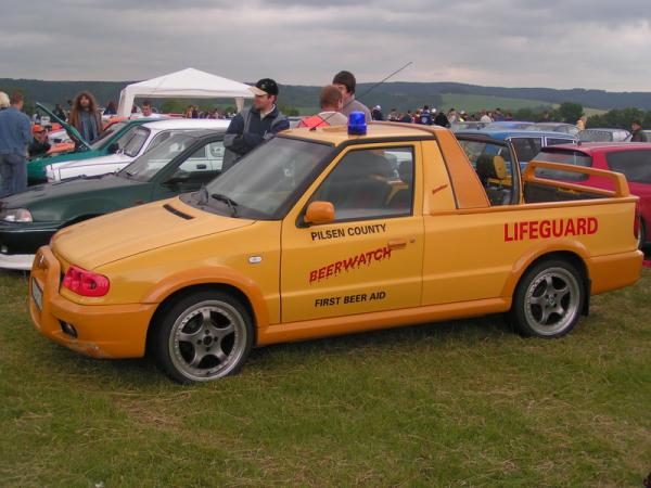

Jinak Feldě 166 na otázku,jaká kola,tak můj názor je takový: Dej si tam to,co sám chceš.. Nechápu,proč chceš hodnocení od jiných lidí.. Já hlavně chci,aby se to líbilo mě a ne 30ti lidem z netu.. Je jasné,že nikdy se všem to samé líbit nebude,ale o tom je tuning-odlišit se.. Kdyby se nám všem líbilo to samé,tak všichni máme jen blondýny,červená auta,atd.. Každému se zkrátka líbí něco jiného.. Dělej to podle sebe a ne aby jsi se zalíbil..
o 22.01.2008, 09:30 | tykeev
to tommas:
přesně jak píše Laďas. Já když hodil na Alhambru jiný kola třebas i s užšími pneu než jsem měl předtím, tak mě to najednou tahalo do strany, chytalo to koleje a bylo to celkově na pikaču. A byly to prostě divně jeté pneu. Dal jsem jiné o stejném rozměru a najednou vše OK.
Takže chyba mohla být v nastavení geometrie nebo i v samotných pneu.

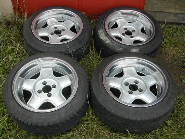

o 22.01.2008, 11:39 | felda166
Kes@m

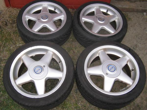

ja mam posilovac hod sem foto tech kol 8x15
o 22.01.2008, 11:41 | tykeev
no, pokud je obvod kola stejný, tak je jedno jestli máš 14" nebo 17".
Pak záleží jen na šířce pneu, ta ti ovlivňuje to, jak snadno či ztuha budeš zatáčet.
Pokud dáš 225/40/14" a 215/35/17", tak s těma 17" to půjde snáze.
