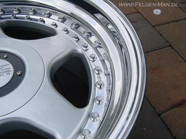

Koupil jsem kola OZ Futura v 17",ale potřebovaly by přeleštit a nastříkat středy.
Nevím,ale jak je rozdělat,jestli je problém ve zpětné montáži,jestli se musí nějak přetěsnit a kde seženu buď nástavec nebo nějaký klíč,kterým ty šrouby(ve tvaru torxu nebo něčeho podobného) povolím a zda dávat na něco pozor.
Prosím teda ty kteří už to dělali,jestli by nemohli dát pár rad do začátku.Díky Petr
Přikládám ilustrativní foto:
foto k příspěvku  od Kamlis

já už to tady kdysi řešil...problém je v tom,že ten šroubek je desetihran a na ten se běžně klíč nedělá...mají ho v německu, ale stojí 80éček...takže pokud ho zaplatíš,já ho mile rád na ebayi vydražím :-)))

Zdravím, ten klíč na tyhle kola je 10ti hran? Ja mam BBS a ty sroubky se mi zdaji stejné, ale BBS jsou 12ti hran. Klíč jsem k nim taky sháněl, ale nakonec ve specializovaném železářství jsem ho sehnal za 49kč(od tony) pak měli ještě další, ale už za 250.... Co se týče toho přetěsnění, tak přesně jak píšou ostatní s tím, že se nemá límec z jednoho kola dátvat na jiné. Prostě dát ho přesně tam, odkud byl vyndán. S tim sundánim je torchu problém, drží to jak přibité, musí se to vyloženě odsekat... Proto jsem je nerozebíral a renovovali se vcelku- [ Link ]

já schválně ty hrany počítal, je jich tam 10...
včera v noci jsem schválně hledal ten ořecha na ebayi a našel jsem jen sadu 3 ks, 2 na vnější průměr, 1 na vnitřní a celá sada přijde na 111E :-D už jsem mu psal, tak uvidíme, co se s těma klíčem dá vymyslet.
