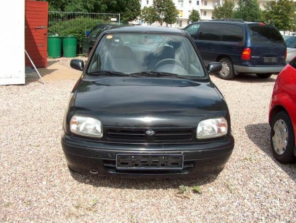

Zdravim vás, uměl by někdo poradit, jestli pudou kola 4/100 se středem 57,1 (např. z Golfa 3) nějak nandat na auto 4/100 se středem 59,0 (Nissan Micra do 2003)? Ty centrovací kroužky se dělají když má kolo větší centrování než náboj, ale když je to obráceně tak to tam asi nenarvu, nebo? Jedná se o Micru z fotky.
Případně kdyby někdo věděl o sadě s límcema v 15" (rozměr asi 6,5x15 ET35 nebo 7x15 ET37 asi tak) na tohle auto tak dejte vědět.

stačí nechat na soustruhu vyfrézovat střed na kolech na těch 59 :)
o 30.12.2007, 19:15 | Hráďa
uplně logicky pokud má kolo střed. díru 57,1 a náboj 59 na sebe to asi nepůjde to si myslim že chápeš teda pokud si prošel aspoň pár tříd základky ;o)
nu nic aby si neřek že jen rejpu jako mnozí z tohoto fora tak rada zní: " nech kola zout a vem je někomu na soustruh a ten ti tam tu středovou díru zvětší je to cca o 2 mm na průměru což je sranda a maso tam na to je. nic jiného lehčího udělat nejde. pokud toto nechceš následuje jen podložky s jiným středovým osazením.

jako mishan... jinak samo kola muzou mit z vyroby treba stred 65 a cpou se tam jenom stredici krouzky - pak by to bylo vyrazne snazsi...
o 31.12.2007, 06:56 | Petura
měl jsem dvoje kola, kterých mi zvětšovali středovou díru, pak se tam dal středící kroužek na potřebnou velikost

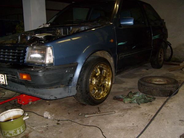

o 31.12.2007, 14:24 | Kesam
Hele ale 15 je malo da se tam dat asi jeste vetsi :D jsem doma skousel :)))

o 31.12.2007, 14:31 | Aligátor
počkej až to sundáš z heveru
