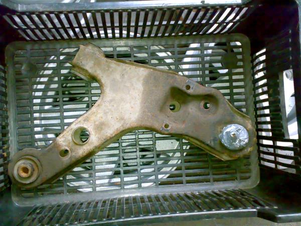

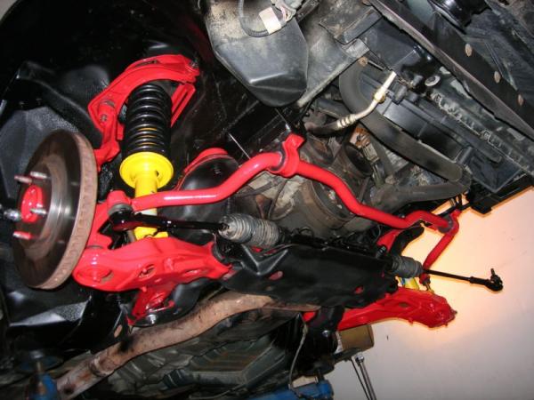

o 22.12.2007, 18:58 | MarauderZ28
Nálezový stav ...
o 22.12.2007, 18:59 | MarauderZ28
Připravené komponenty
před pískováním
o 22.12.2007, 19:01 | MarauderZ28
a po
o 22.12.2007, 19:02 | MarauderZ28
nalakováno
o 22.12.2007, 19:03 | MarauderZ28

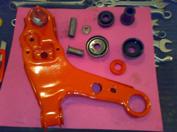

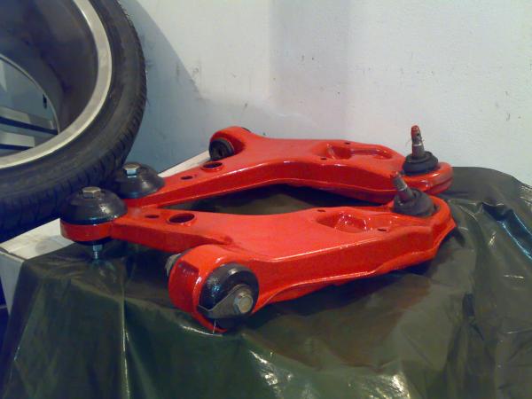

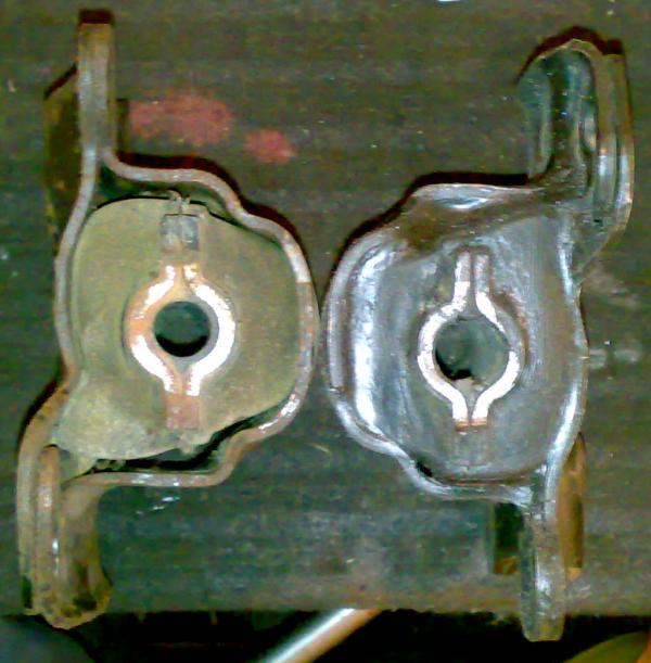

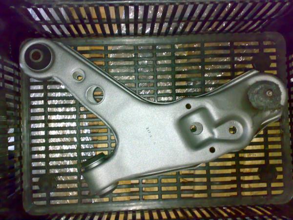

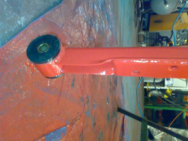

výměna silenbloků
o 22.12.2007, 19:04 | MarauderZ28
o 22.12.2007, 19:05 | MarauderZ28

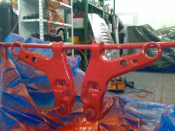

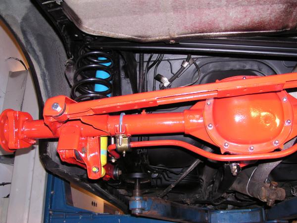

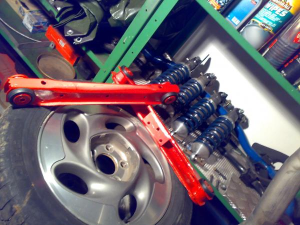

zadní ramena opět opískovaný, nalakovaný a výměna uložení + zesílení ramen (navaření ty děratý pásky)
o 22.12.2007, 19:07 | MarauderZ28 | Upraveno: 2007-12-22 19:08:54

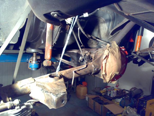

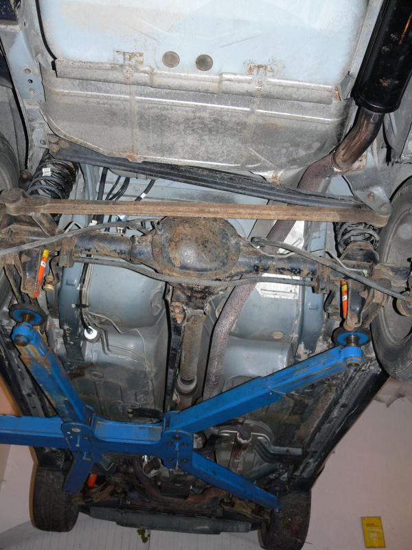

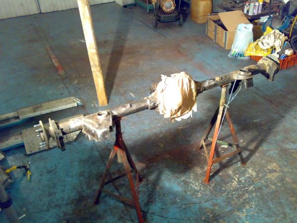

zadní náprava se mi nevešla do auta tak sem jí musel odrbat růčo :o)
o 22.12.2007, 19:08 | MarauderZ28
nakonec sem jí radši celou vyškubl ven ....
o 22.12.2007, 19:09 | MarauderZ28

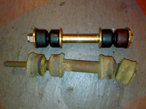

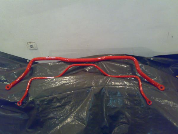

kost stabíku stará vs new
o 22.12.2007, 19:11 | MarauderZ28
o 22.12.2007, 19:12 | MarauderZ28
o 22.12.2007, 19:13 | MarauderZ28
upravení silenbloků motoru ...
o 22.12.2007, 19:14 | MarauderZ28

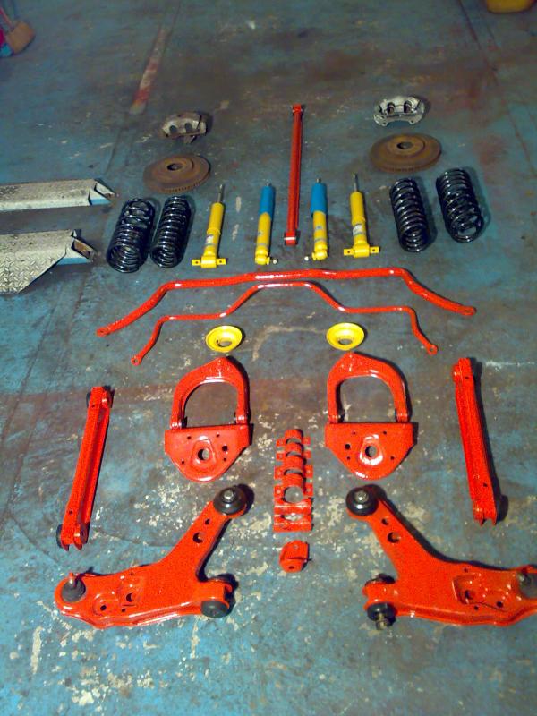

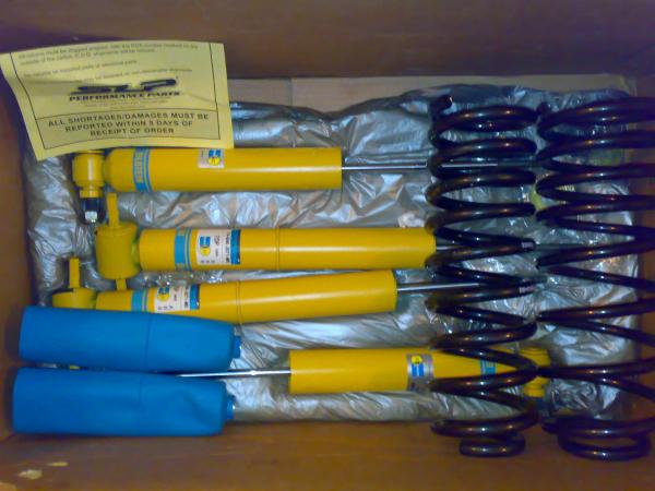

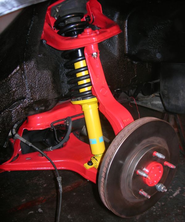

tlumiče a péra ...
o 22.12.2007, 19:15 | MarauderZ28 | Upraveno: 2007-12-22 19:16:32
panhardka opět s new silenbloky a zesílením proti kroutění ...

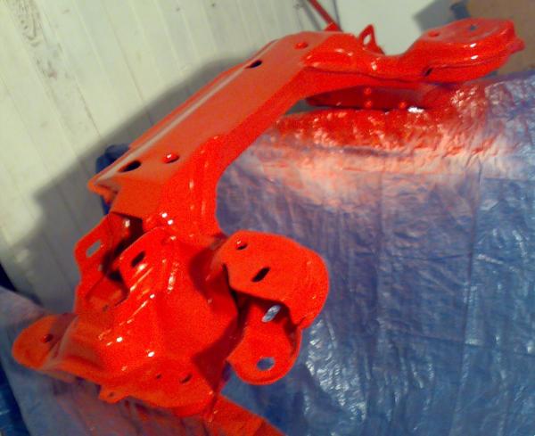

nápravnice

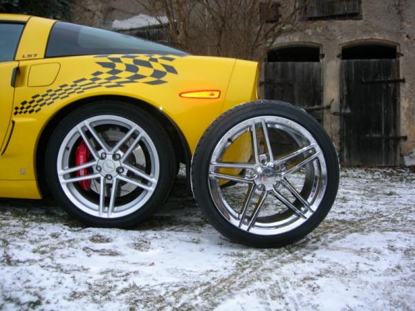

porovnání brz - origo a z Vette C5, který tam narvu ...
o 22.12.2007, 19:19 | MarauderZ28
o 22.12.2007, 19:20 | MarauderZ28

vypada to super , a cim to lakujes aby to vydrzelo na spodku auta, vim ze co clovek to jinej nazor ale nebyl by lepsi treba komaxit , nebo tohle je na naky pruzny bazi

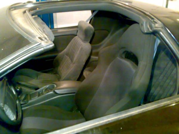

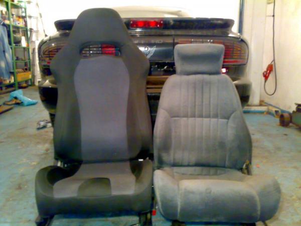

sedajdy
o 22.12.2007, 19:22 | MarauderZ28 | Upraveno: 2007-12-22 19:22:51
sedajda bude cca o 7 cm níž neb teď má nějaký šílený držáky na sobě ...

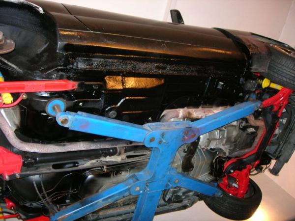

a na autě ....

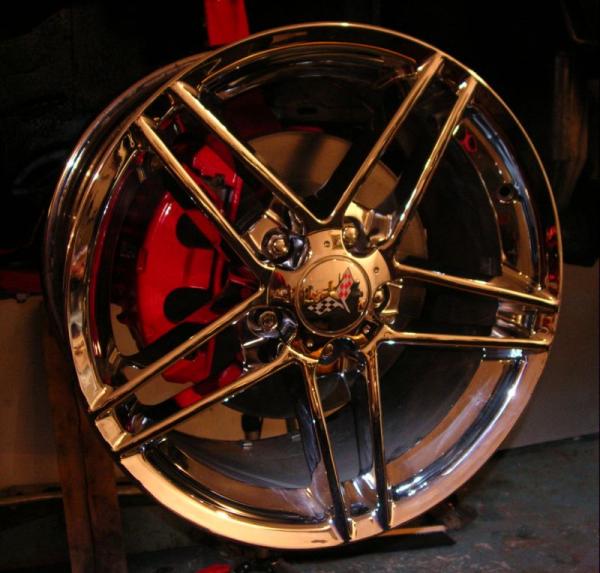

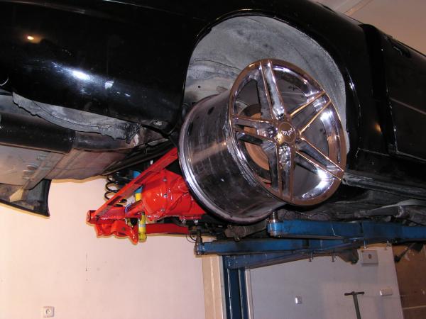

testování kol ...
o 22.12.2007, 19:27 | MarauderZ28
silenblok pro torque arm

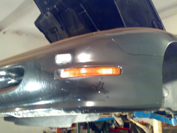

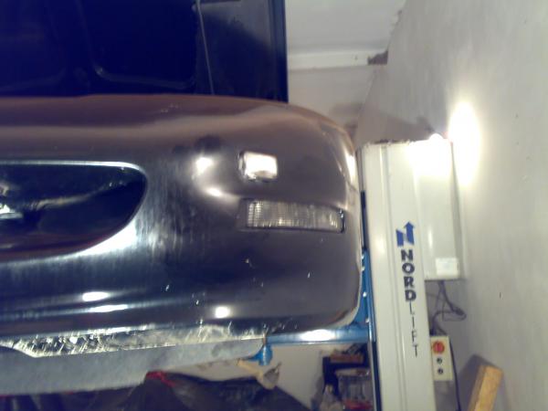

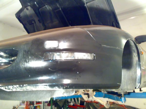

blinkroše
o 22.12.2007, 19:30 | MarauderZ28
o 22.12.2007, 19:31 | MarauderZ28
o 22.12.2007, 19:32 | MarauderZ28

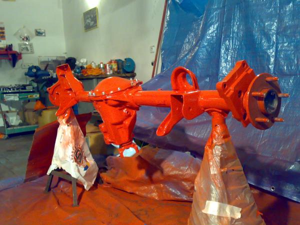

o 22.12.2007, 19:39 | MarauderZ28
komaxit je nahovno neb je tvrdej, lakuju spešl antikorozním polotvrdým lakem určeným na podvozky
o 22.12.2007, 19:46 | tmx.806
pekny, pane...
o 22.12.2007, 19:46 | zazaa
tak a je konec dohadum jak MZ28 lakuje diferaky :)
jinak praskove barvy (komaxit je jen jedna z obchodnich znacek) sou ruzne a vetsinou dost pruzne .... az tak moc ze se treb nejaji piskovat pac se od nich pisek odrazi :)
nevyhoda je ze je potreba perfektni podklad a pri poskozeni je to spatne opravitelne... jinak co se odolnosti tyka tak sou na tom hodne dobre a i proto se tak lakuji treba kola ktere sou hodne namahane
o 22.12.2007, 19:58 | MarauderZ28
jj to je možný, prostě pro mě je tohle snažší, levnější a rychlejší řešení a vím, že to 100% funguje neb je to na to přímo určený, kamarád co si nechal udělat komaxitem ramena apod to měl po půl roce od šutrů dole ...

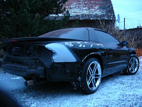

o 22.12.2007, 20:18 | MarauderZ28
o 22.12.2007, 20:20 | MarauderZ28

o 23.12.2007, 06:59 | MarauderZ28

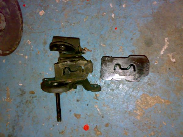

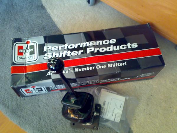

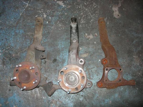

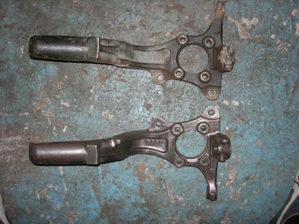

začal jsem 16.11. - výměnou toho Hurstu řazení, 21.11. sem začal s podvozkem, no nemám až tolik času tak se to vleče ... Jinak barva je z USA takže Ti asi moc nepomůžu ...

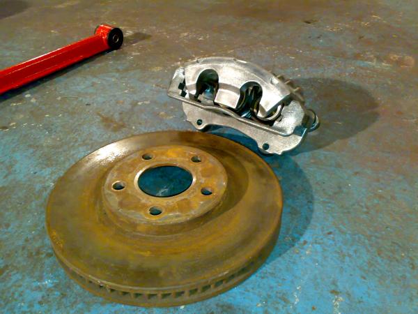

dneska sem začal dělat na těhlicích a brzdách, vlevo je origo těhlice, uprostřed je ta na kterou pásnou ty brzdy z C5 Vette jak už sem ukazoval vejš a ta liška rezatá je náhrada za tu Bidrinem ztracenou těhlici, kterou asi dodneška stále chudák hledá neb se ani neobtěžoval pípnout (to jaký tu dělal děsný ramena apod raději nebudu ani zmiňovat, nicméně člověk doufal, že po tom trapasu a scéně jak z Národního divadla co tu předvedl, se něco změní - nezměnilo se nic tak aspoň vím, že chyba nebyla na mý straně, na toho člověka platí akorát bič a rusky mluvící spoluobčané)

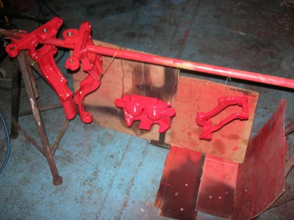

o 23.12.2007, 07:00 | MarauderZ28
půl hoďky poctivý práce a byla holka skoro jak new :o)

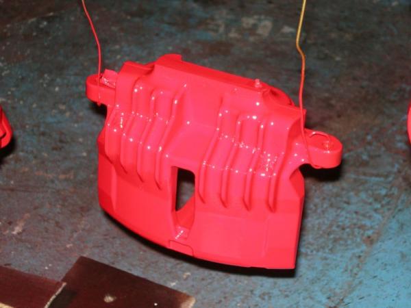

mno a pak už se lakovalo :o)
o 23.12.2007, 07:01 | MarauderZ28
a ještě detailík brzdiče
a takhle by to ve finále mohlo + - vypadat ...

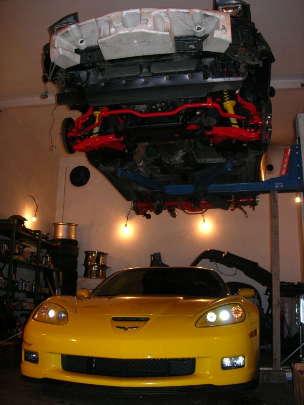

o 23.12.2007, 11:39 | MarauderZ28
ten jednosloup už tam byl :o) vedle je 4 sloup a za ním pak 2 sloup, vše u 2 lidí který to maj jako koníčka :o)

o 23.12.2007, 16:21 | tunitko
Malej dotaz z čeho jsou ty sedla? takovej typ schánim.. jsou to origo Recaro? dík
o 23.12.2007, 18:34 | Proffesor_W
23/12/2007 16:21 tunitko - nevim zda jsou to tyhle primo,ale jsou hodne podobny sedakum co se davaly do suzuki swift tak zkus kouknout. Ja jsem sehnal obe predni od jednoho vrchare za 500,-

děkuji všem, jinak sedačky jsou z Imprezy ...

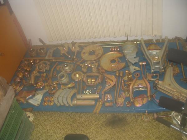

kdyz jsem toho privezl par metraku do jedne galvanovny tak to moc nechapal
foto k příspěvku  od martinz

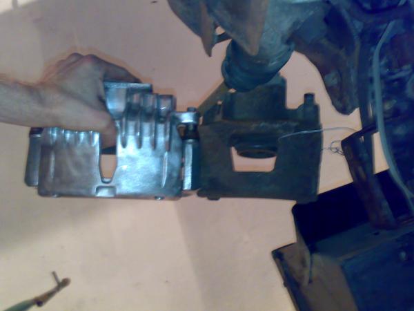

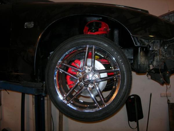

o 31.12.2007, 01:53 | MarauderZ28
o 31.12.2007, 01:54 | MarauderZ28
o 31.12.2007, 02:12 | zipp
Fakt krása...
ty kotouče na poslední fotce...to sou už na ty větší brzdy?
o 31.12.2007, 02:44 | MarauderZ28
jj 305mm, origo jsou 285 mm
o 31.12.2007, 03:03 | zipp
Taky bych chtěl na svou alfu nějaký větší brzdy, ale je to kopa peněz :-(
btw: škoda, že si tam nedal nějaký děrovaný kotouče, vypadalo by to trošku líp :-)
o 31.12.2007, 14:23 | MarauderZ28
proč - dal sem si práci tam narvat větší brzdy a tím že bych dal děrovaný vrátil bych se o krok zpět neb bych tam měl dírama míň materiálu a vrátil bych se na úroveň těch 285 možná i míň ...

Na třmen jsi dal stejnou barvu jak na podvozek nebo spešl na brzdy? Mám takovou zkušenost, že brzdovka seřere všechno :// Co jsem se bavil s výrobce m brzd, tak mi říkal at na to barvu nedávám, že zabraňuje odchodu tepla.

for Vasekkch: zní to sice logicky proč nebarvit, ale dle mě je to totální píčovina už z toho pohledu, že spousta výrobců barví svoje brzdiře už z výroby viz Škoda RS např .....
o 02.01.2008, 14:58 | Vasekkch
to MarauderZ28 : on vyrábí brzdy hlavně pro motorsport, takže možná proto ty zkušenosti (www.marijan.cz). Nicméně stejně se ptám jestli tam ta barva vydrží:) .
o 02.01.2008, 14:59 | Vasekkch
co jsem měl nastříkané sprejem na brzdy z drogerie, tak se to oloupalo vlivem brzdovky.
o 02.01.2008, 15:30 | MarauderZ28
tak nesmíš nechat chcát brzdovku po brzdičích ne ? :o) já je stříkal vždy hammerite a nikdy sem tenhle problém neměl teda ...
jinak se podívej na výrobce brzd pro motorsport všechny jsou bezvýhradně lakovaný .. Brembo, Wilwood ... ono totiž přechod tepla z brz do brzdiče se konná před brzdovej pístek, kterej se destičky dotýká velice malou kruhovou plochou a pokud použiješ kapalinu s vysokým bodem varu např. DOT 5.1 nikdy ten brzdič nedosáhne takový teploty aby jí přesáhl takže to ochlazování brzdiče není až tak nějak podstatný ...
jinak si myslím, že třeba komaxit asi bude brzdovce odolávat nejlíp ...
o 02.01.2008, 15:37 | Vasekkch
A tohle je teda taky hammerite nebo něco jiného?
o 02.01.2008, 15:40 | MarauderZ28
jj hammerite
o 02.01.2008, 16:00 | Vasekkch
o 02.01.2008, 21:26 | Lukaash
jo, komac odolava dobre ... vyzkouseno :-)

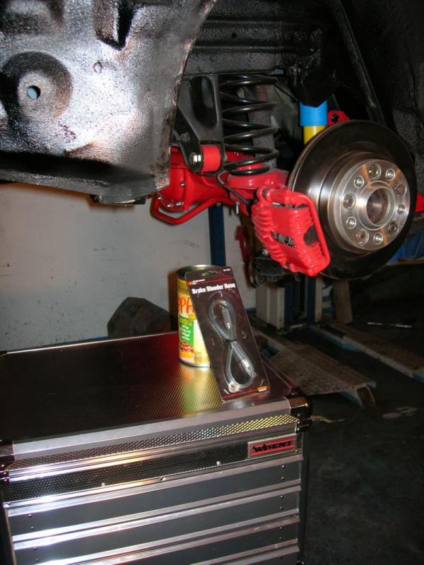

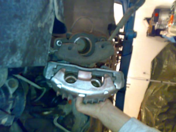

dneska dorazili desky na předek ..... Brutestop :o)
o 03.01.2008, 05:06 | MarauderZ28
šprcgumička :o)
o 03.01.2008, 05:07 | MarauderZ28
díky soudruhům z ameru můžu odvzdušňovat sám a nepotřebuju žádnýho přisrávače co by mi klecal do práce :o)

03/01/2008 05:07 MarauderZ28 ... hadicka se zpetnym ventilem?
o 03.01.2008, 11:44 | MarauderZ28
juju

o 03.01.2008, 12:20 | Lukaash
delaji se i odvzdusnovaky s integrovanym ventilem, ale tohle bude levnejsi :-)
o 03.01.2008, 12:22 | MarauderZ28
jj ty mám na Wilwoodech
