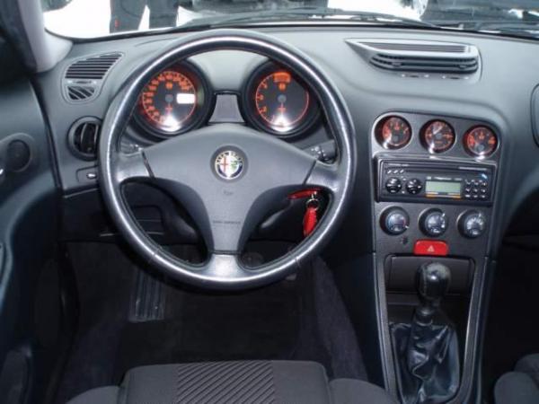

o 20.12.2007, 10:19 | zipp
tento mám

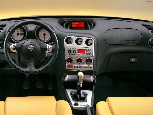

o 20.12.2007, 10:20 | zipp
tento chci

neni to vybava, to prvni je pred faceliftem, to druhy je po faceliftu a pripraveny to tam urcite nebude. pasovat to bude, ale jak tam budes tahat draty ,to teda nevim :)

no, toto není fotka mojeho interiéru, ikdyž mám stejnej, akorát rádio mám jiný...ale ono by to stejně nešlo díky maticovýmu přenosu signálu, takže nato kašlu.. stálo by to moc peněz a stejně by to nefungovalo,..leda že by se sehnal nějakej převodník, což pochybuju...
